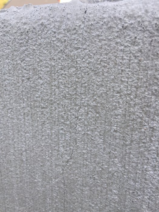

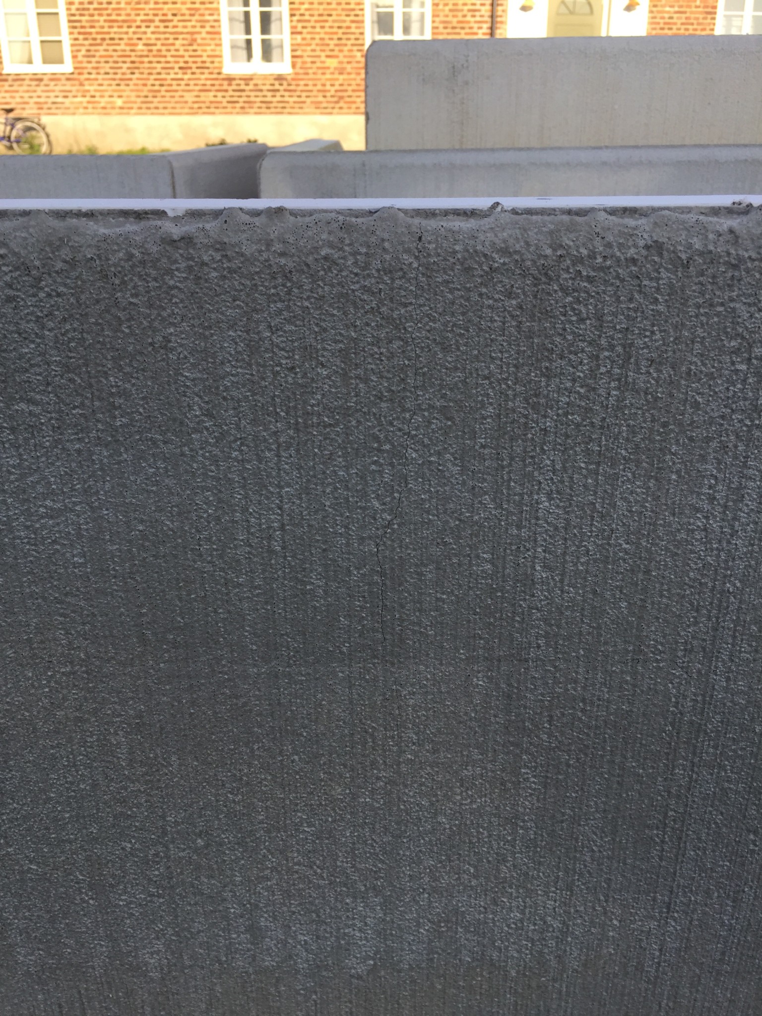

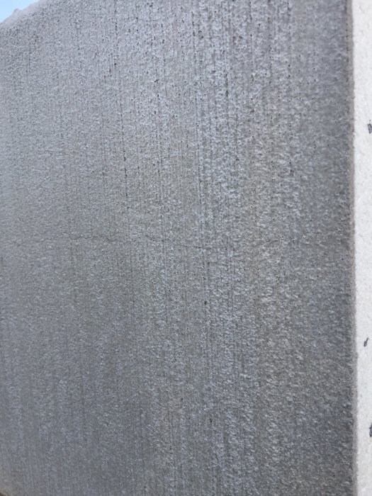

Hej, av de nya kantelement som jag börjat lägga så har jag redan hittat två med små sprickor på, undrar mest om det är normalt eller om de bör bytas ut?
Lodrät spricka på övre delen av ett grått kantelement i betong.
Lodrät spricka på kantelement 1.
Närbild på vertikal spricka i ett grått kantelement.
Lodrät spricka på kantelement 1, närbild.
Lodrät spricka på ytan av ett grått betongkantelement.
Vågrät spricka på kantelement 2.
Ser såklart tråkigt ut på nya saker men jag tror nog att tillverkaren friskriver sig från dylika. Det handlar nog mycket om hantering, temperatur och normala rörelser så helt sprickfria i all oändlighet är nog nog lika enkelt att hitta som kvistfritt och fint virke i vanligt regelvirke på brädgården.
Är mest en estetisk fråga. Betongen på kantelementen är mest till för att skydda cellplasten mot sol och gnagare. Använd dom om du tycker det ser okej ut

Det är absolut inget problem att använda då du ändå återfyller eller bygger stöd innan gjutning. Det är heller säkert inget problem att byta om du köpt dom hos en vettigt återförsäljare och inte på någon bygglada.
