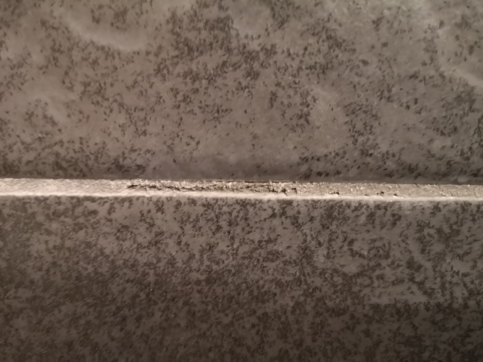

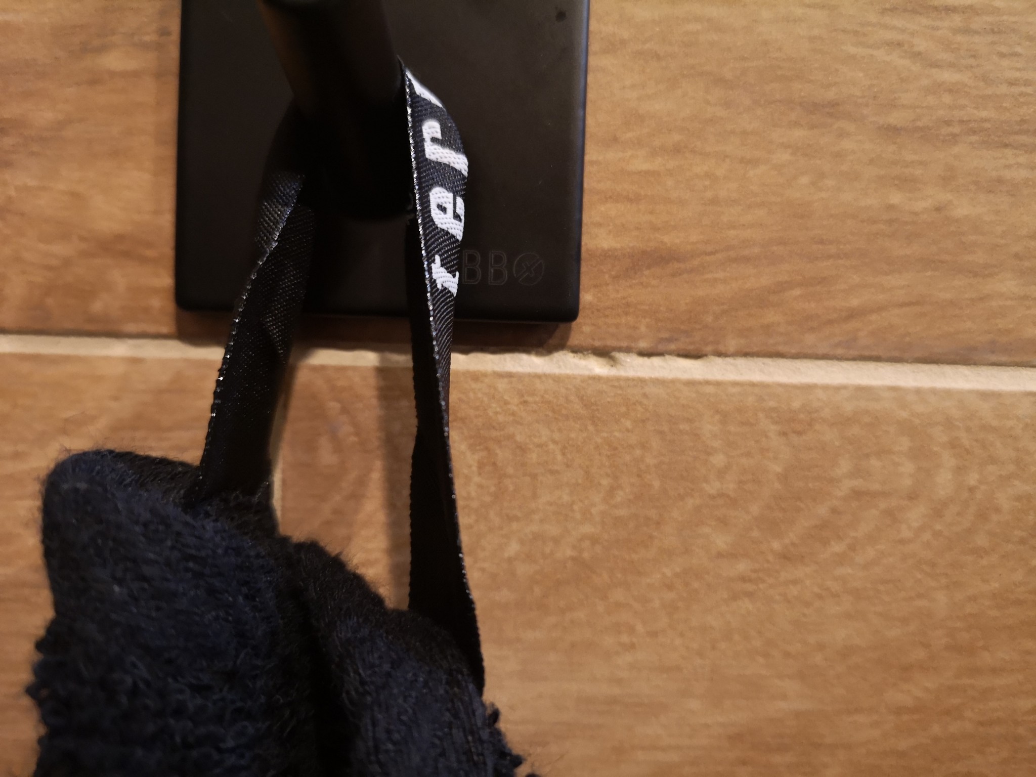

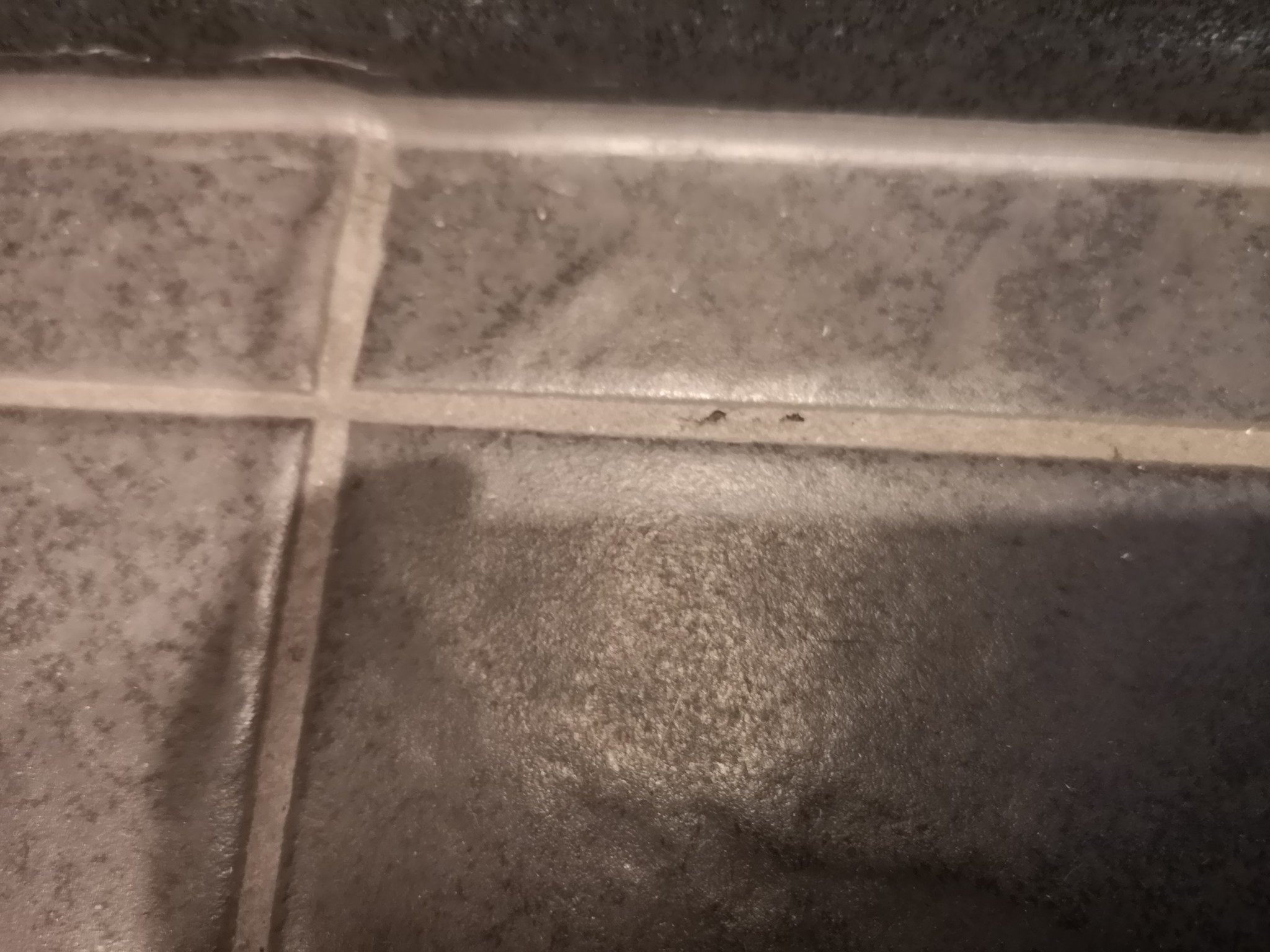

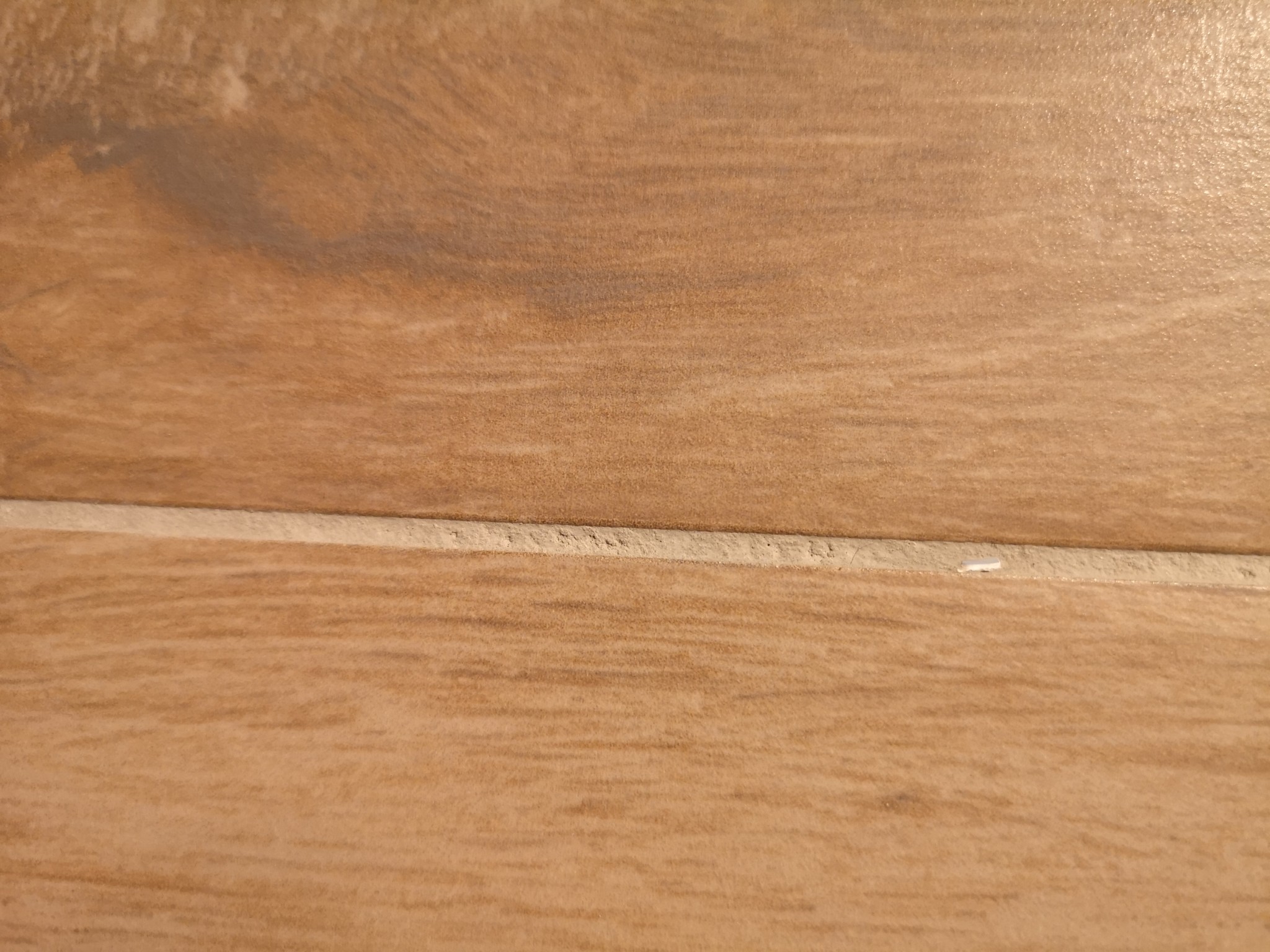

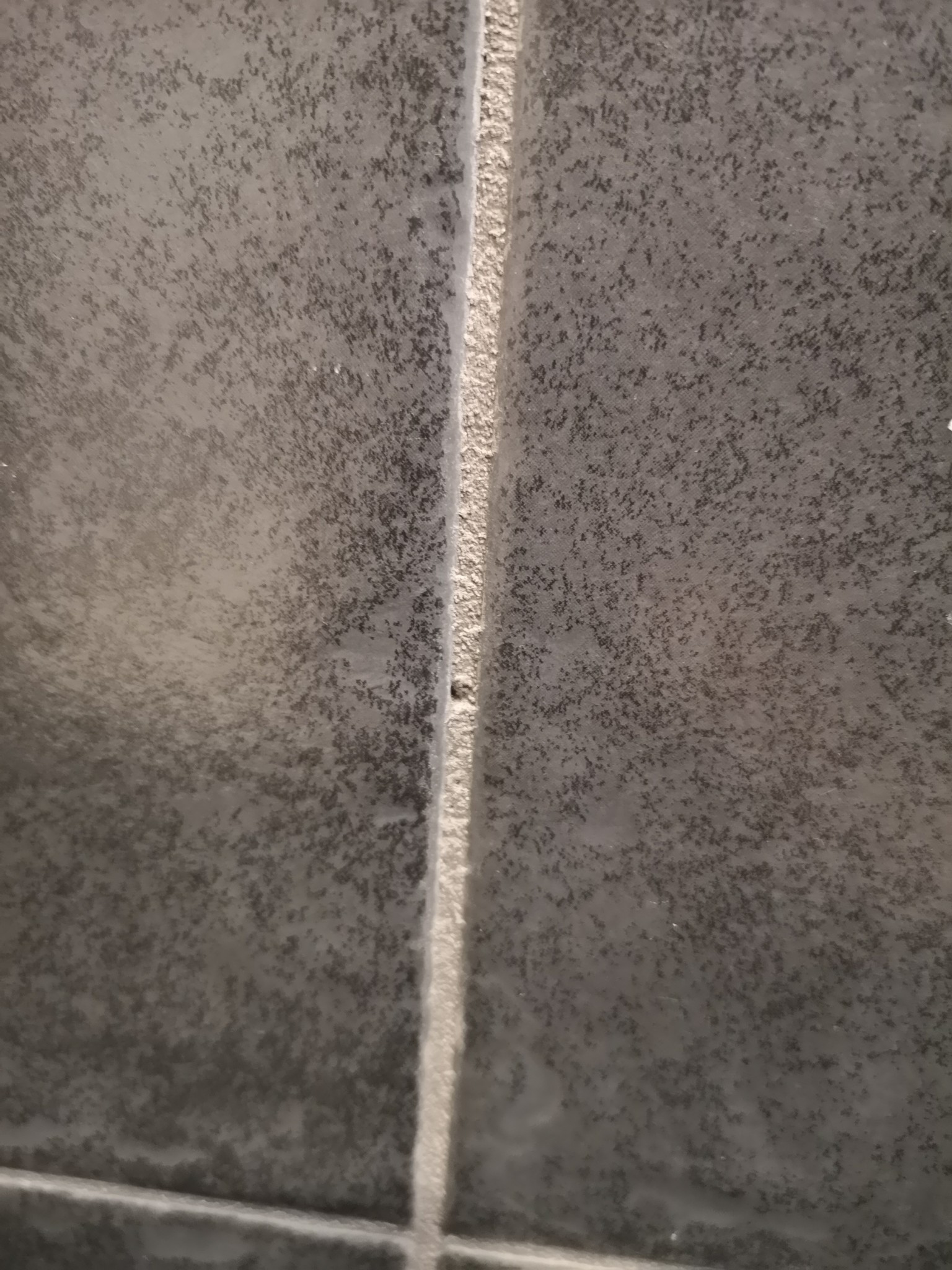

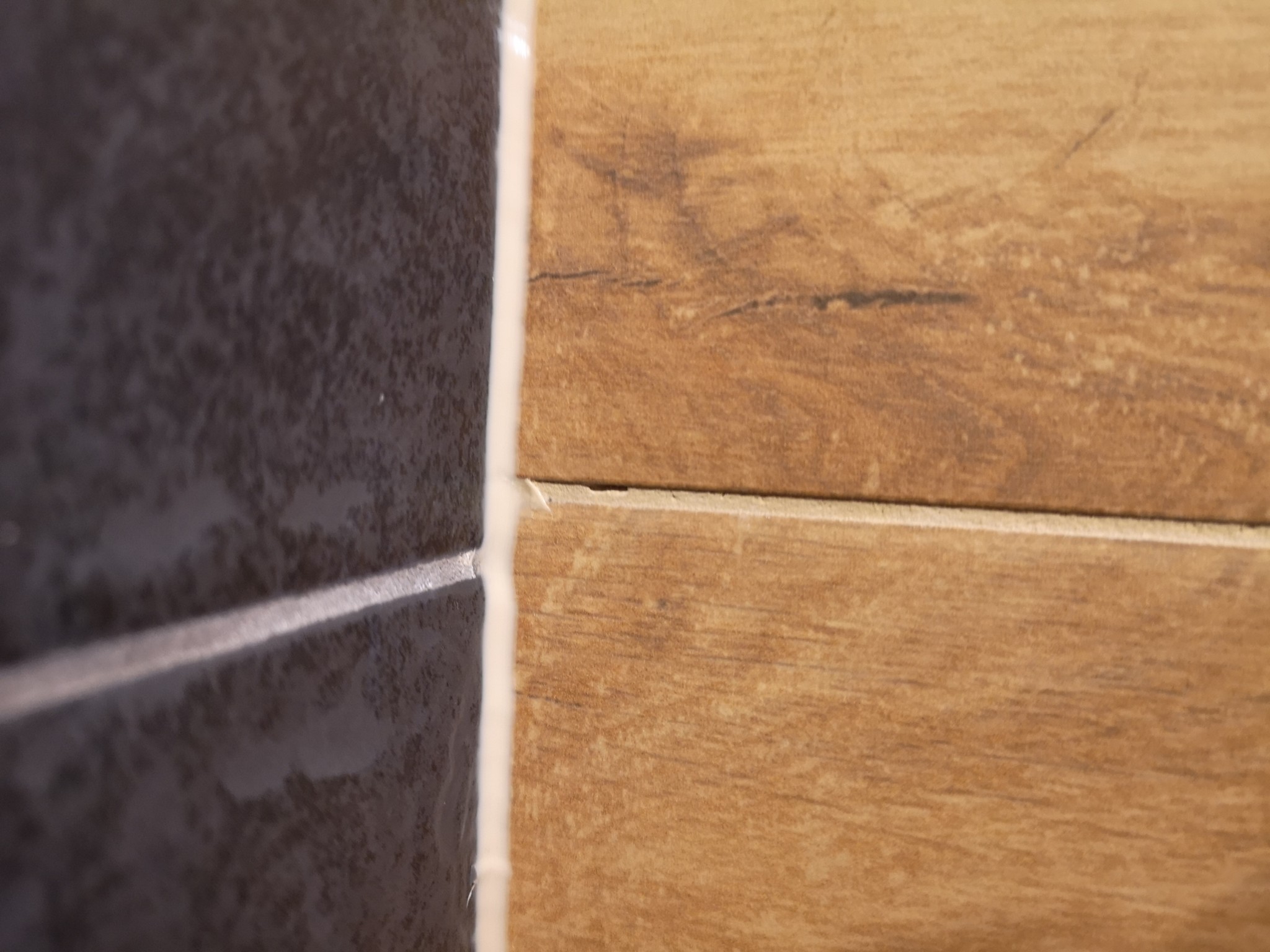

Sprickor i nya fogen i nya badrummet. Vad innebär det
Hej, I juni gjordes det nya badrum
Det badrummet mad kakel och klinkers har ju sjökvklart fogen mellan. Redan någon dag efter såg jag små sprickor I. Påpekade detta och de kom och fyllde i det. Nu satt jag och såg flera sprickor. Dessa är nya. Gick runt och såg allt fler. Bifogar några bilder.
Varför sker detta?
Vad finns riskerna med detta?
Om jag säger till snickarna att de måste fixa det igen, så måste de väl stå för det?
Kan detta fortsätta. Helt nytt badrum. Inte så kul när man betalt allt och det blir sådsnt..

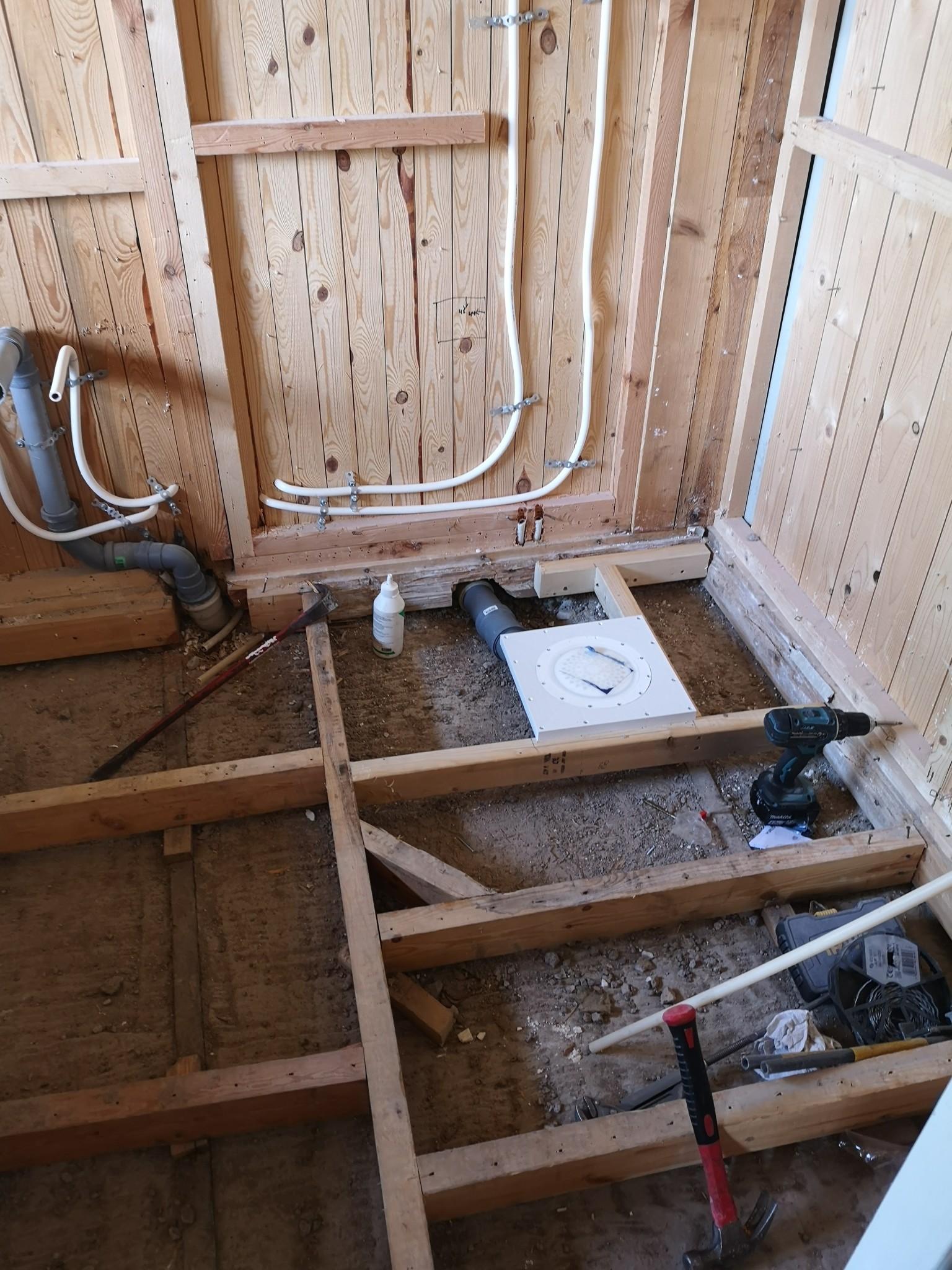

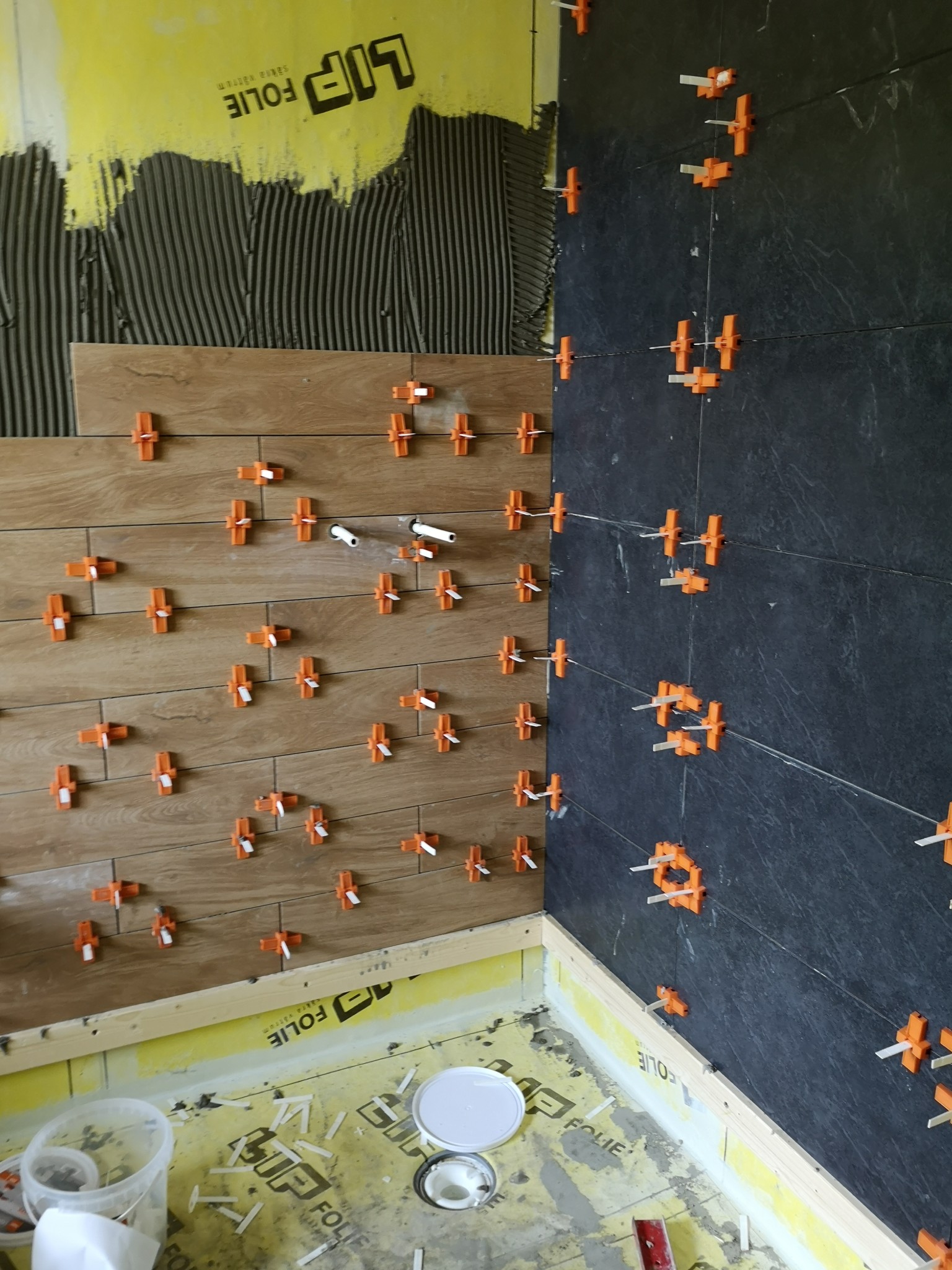

Hittade lite bilder bakom kulisserna så att säga. När de byggde. Där kanske du kan se lite. Men ena fogen är lip multifog iaf. Den mörka.Demmpa skrev:

Hur gör man för att tätskiktet blir tätt där?
Man kan väl inte vara säker på att de är klara på bilden? Kanske har satt kortlingar efter fotot?K Kromo skrev:
Hålen efter startbrädan kan de ju ha lagat enligt lips instruktion. Sen håller jag med om att det är väldigt onödigt, men man behöver ju inte skrämma upp ts i onödan utan att veta.
Fogen ser inte sprucken ut tycker jag. Bara att de har slarvat när de har fogat så det inte fyllt ordentligt. Be dem komma och fixa.
Golvbrunnen saknar två stöd, om det är färdigt montage, det verkar vara det eftersom både brunnen och plattan är fastskruvade. Det saknas en skruv i brunnen (mot plattan), precis höger om utloppet.
Se sidan 3,
https://www.purus.se/fileadmin/user...sanvisningar/Monteringsanvisning_Multi_A5.pdf
Även montageplatten sitter fel (i alla fall om det är Purus brunn & platta) eftersom det är klinker så ”ska” (enligt montageanvisning) den räfflade sidan vara uppåt samt en distansring.
https://www.purus.se/fileadmin/user...nteringsanvisning_purusplattan_2014_21801.pdf
Se sidan 3,
Så där har jag också tyvärr fått fog att se ut! Då hade jag arbetat lite för långsamt med fogen så den började bli torr vilket gjorde att blev små vattenfyllda ”gropar” kvar efter man tvättat rent och således små hål efter att vattnet dunstat. Fogen är i sig inte tät så det spelar mindre roll men utseendet är ju viktigt! Hoppas de tätat skruvhålen efter startbrädan. Jag har av min KA blivit rekommenderad reglar cc max 30 cm vid kakling.
Men är inte det där den äldre modellen som inte är vändbar? Den med inbyggt fallDemmpa skrev:
Se sidan 3,
[länk]
[länk]
Den första plattan jag länkade montageanvisningen till är denna, https://www.purus.se/produkter/produkt/purusplattan-2014/
”Purusplattan 2014 för en smidig, enkel, säker och snabb installation.
Monteringsplattan består enbart av 2 delar, istället för ett flertal delar som våra tidigare modeller har och är vändbar vilket gör att användningsområdet blir bredare då den kan användas både vid installation för plastmatta och för klinkergolv.
Den är fyrkantig istället för rund vilket underlättar vid sågning, den har ett inbyggt fall så att man slipper bygga fall runt om brunnen, den är slät på ena sidan och räfflad på den andra beroende på om det är installation för plastmatta eller klinkergolv och för att göra det enklare vid spackling då plasten jobbar som en armering.”
Här är montageanvisningarna för dom andra två montageplattorna (ingen av dom är på TS bild),
http://qbankfrontend.purus.se/deployedFiles/7133681-7133680_PurusPlate_130_150_instruction_SE.pdf
https://www.purus.se/fileadmin/user...ngsanvisning_purusplattan_300_multi_22508.pdf
