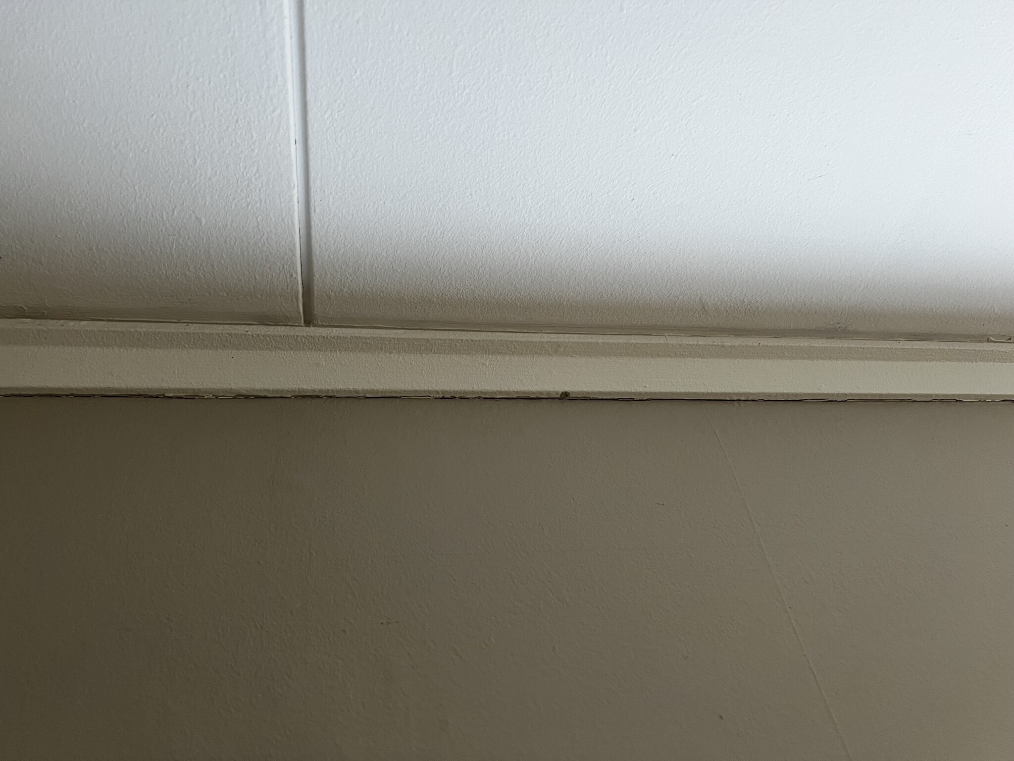

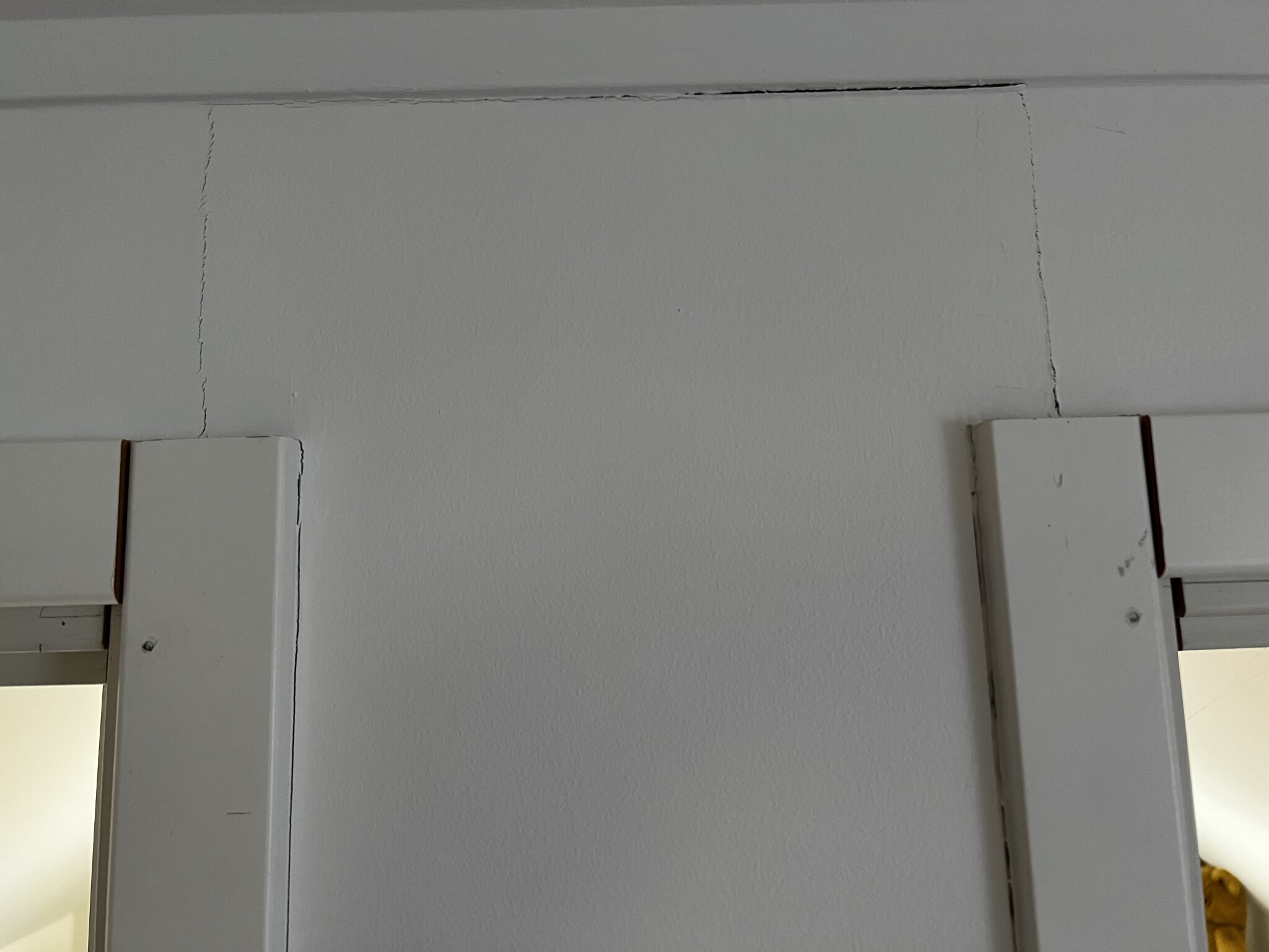

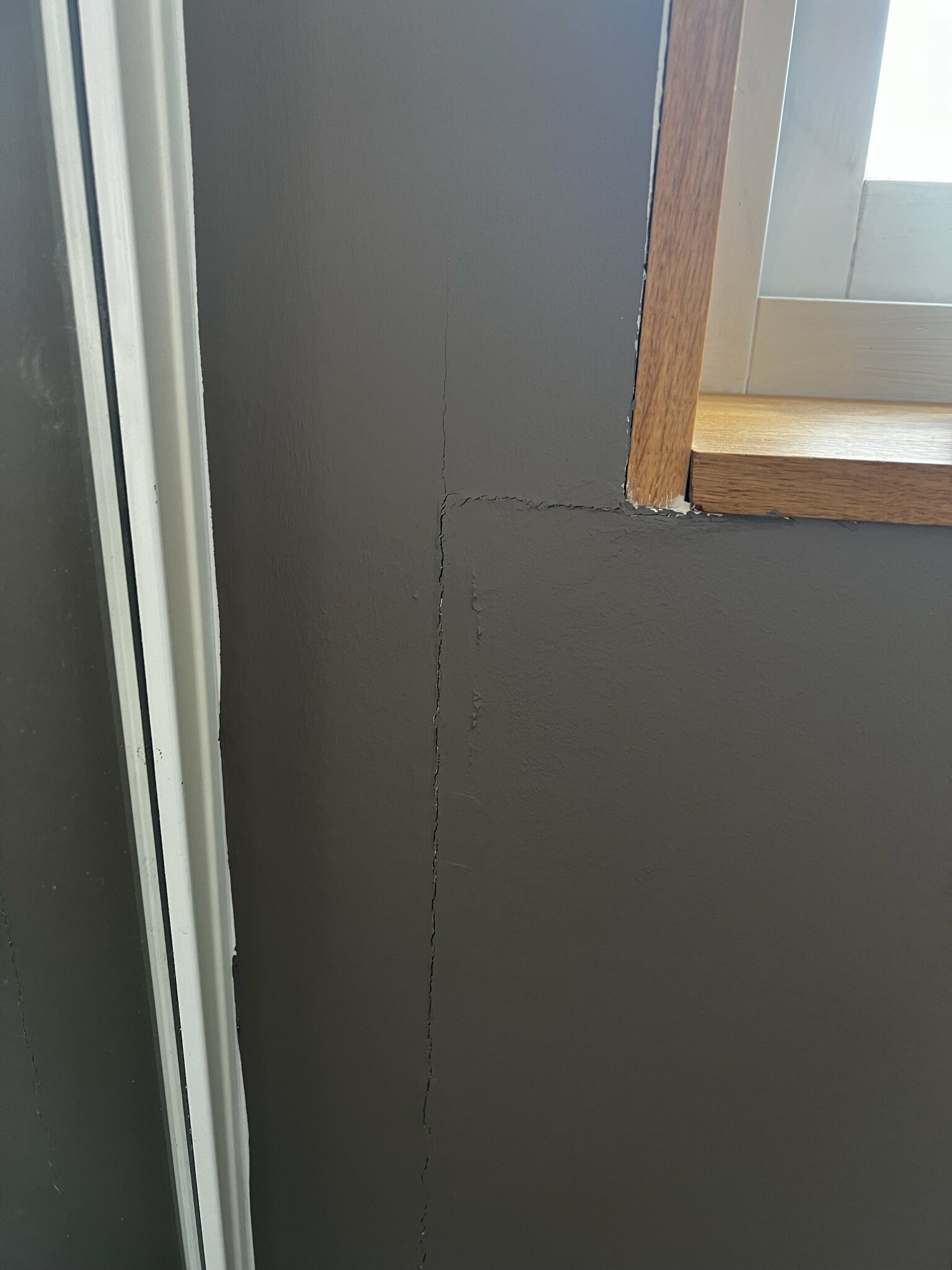

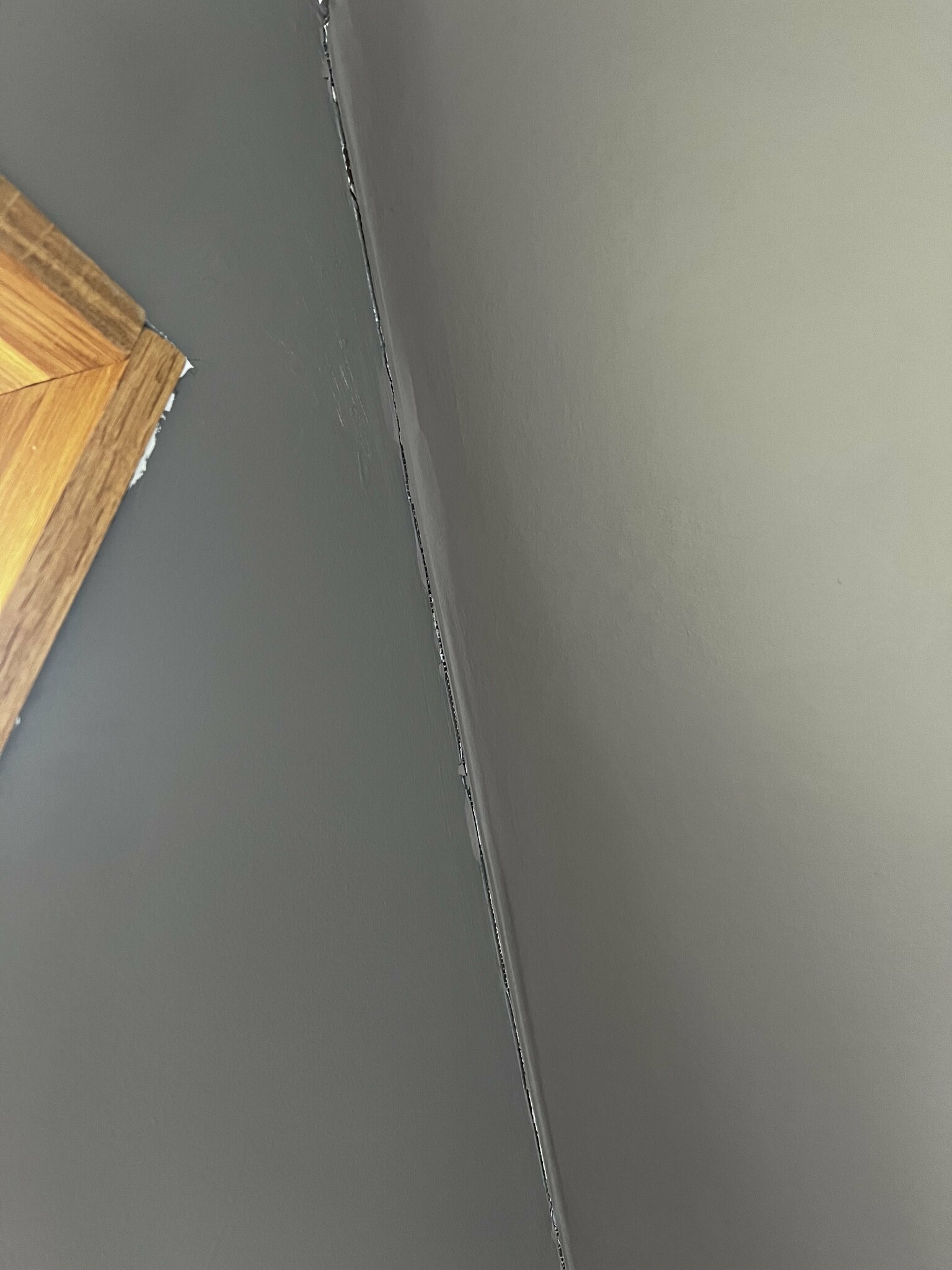

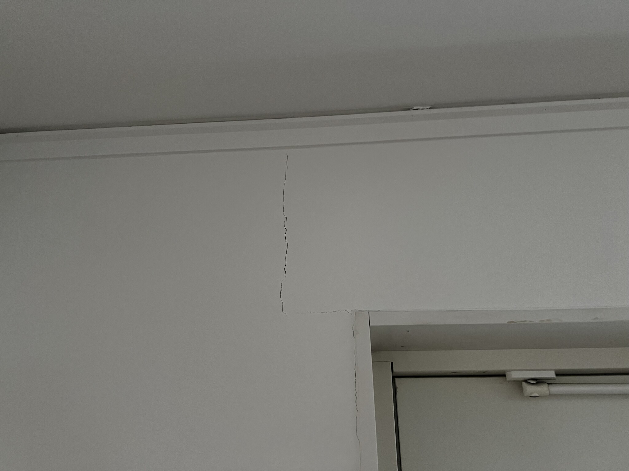

Hejsan alla smarta människor där. Vi bor i ett hus från 89 varav baksidan har en åker bakomliggande.
Jag har märkt nu på senare att de har uppkommit sprickor längst väggarna (i princip där spånskivorna möter varandra). Jag pratade med en vän som är snickare som sa att det är hur lugnt som helst, huset som rör sig med temperaturer skillnader och vinden. Däremot hur gör jag för att 1. Åtgärda dessa ? 2. Kan man göra något så att det håller längre in i framtiden ?
Tack !! 🙏

Spånskivor är notoriska på att spricka, enda som egentligen funkar är att gipsa över och va noga att inte ha skarvarna på samma ställe.
Går det att lägga spackeltejp för att minska chansen att det syns ? :)
