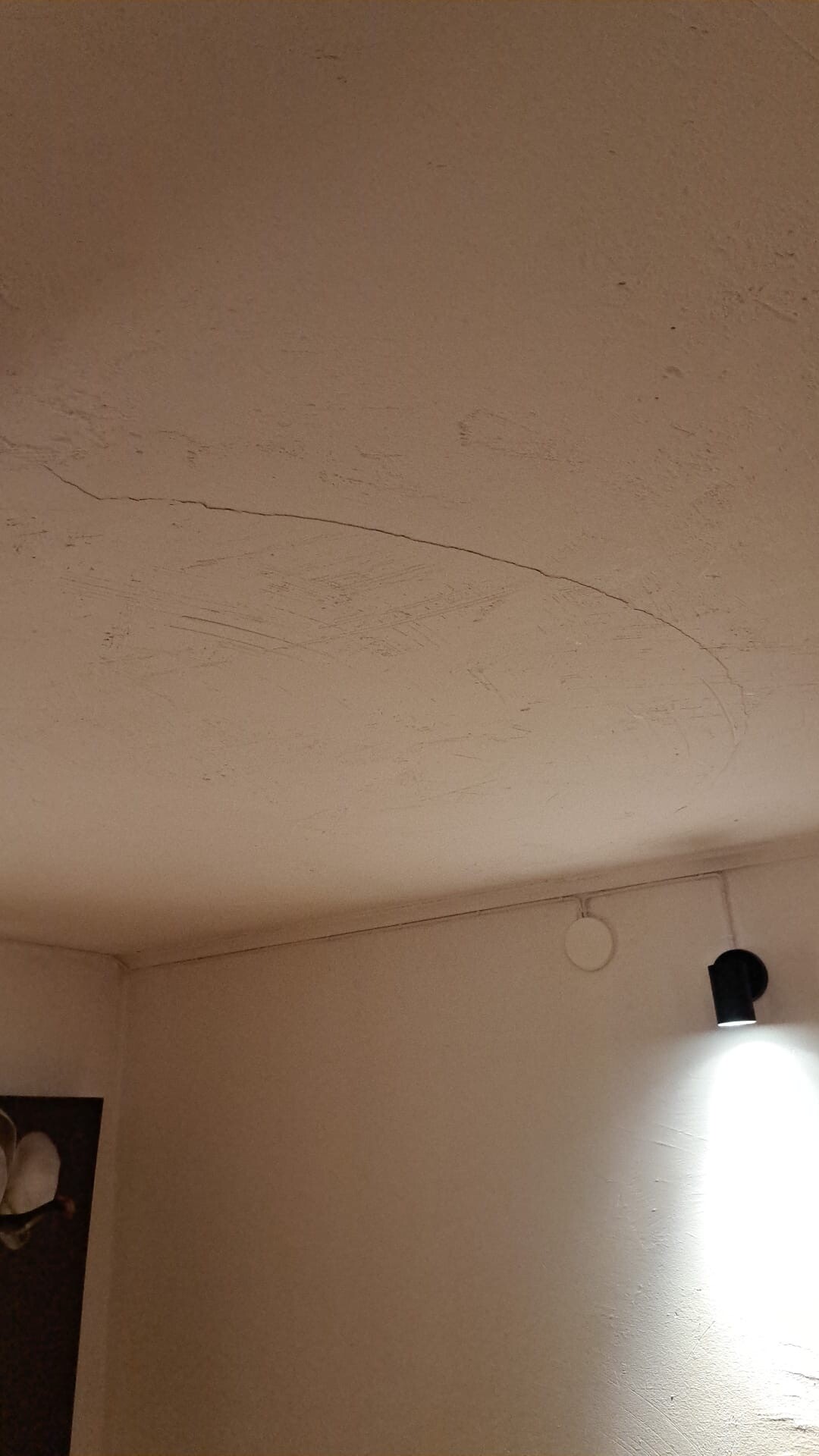

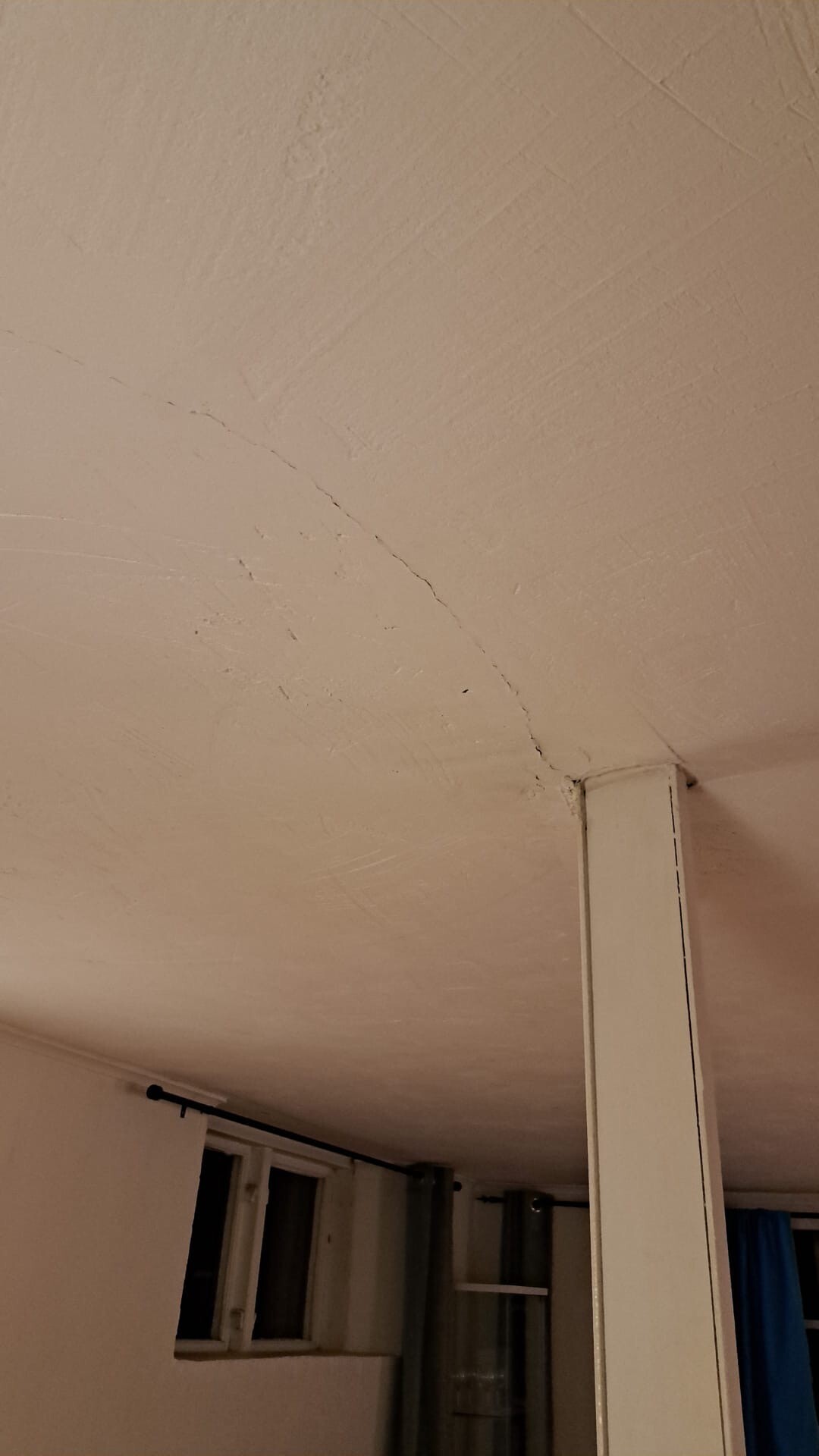

Dessa sprickor i källartaket av betong har uppkommit inom ett par månader nu på hösten.
Huset är byggt 1936.
Är det något vi bör oroa sig för eller åtgärda på något sätt?

Har dom uppstått på så kort tid så långt efter att huset byggdes är det något som inte står rätt till. Har ni gjort några ingrepp i husets stomme, grävjobb på utsidan?
Det kan ha varit en liten påbörjad sprickbildning närmast pelaren sedan tidigare men sprickan verkar ha spridit sig nån meter på typ 3 månader kanske.
Vi har inte gjort någon dränering eller andra utvändiga arbeten.
Det finns dock ett badrum ovan sprickorna men känns inte som det är pga fukt?
Nej, betong spricker inte av fukt. Eller ja, den kan ju frostsprängas men det är det ju inte fråga om här.
Gör en noggrann översyn över hela grunden och källatak mm efter ytterligare sprickor.
I mitt "nya" hus var det putsen som sprack, sedan ramlade ett sjok ner.
Betongen var hel.
Putsen var väl 30+ år gammal.
Okej kan vara så att sprickan endast är i putsen och inte i själva betongtaket?
För visst ser det ut att vara ett lager puts på betongtaket?
Det är en uthyrningslägenhet så har endast sett sprickan på bilder just nu
Tycker det ser ut som ren betong. Syns håligheter efter luftbubblor vid gjutningen.
