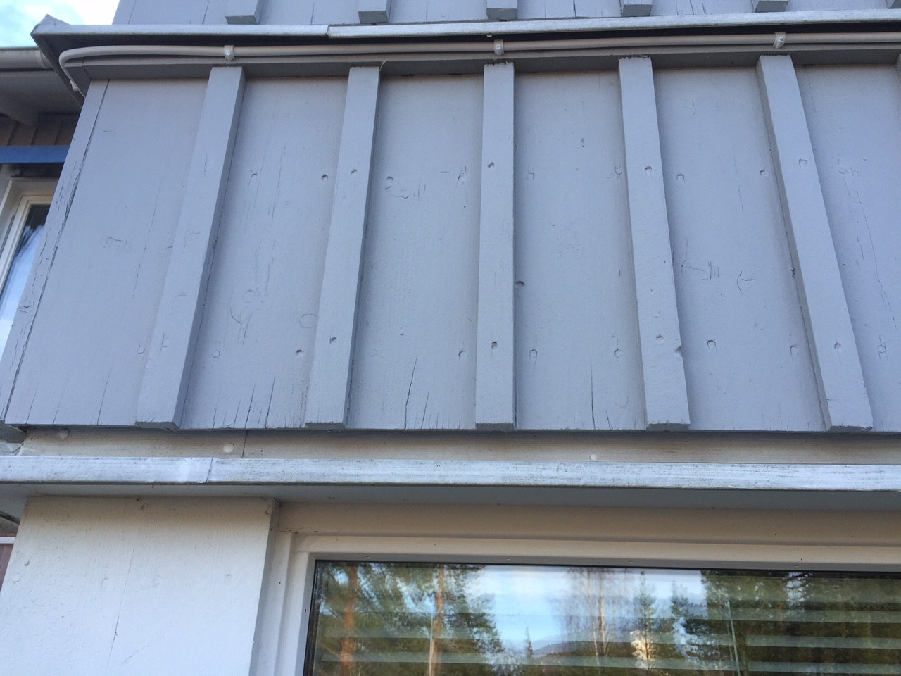

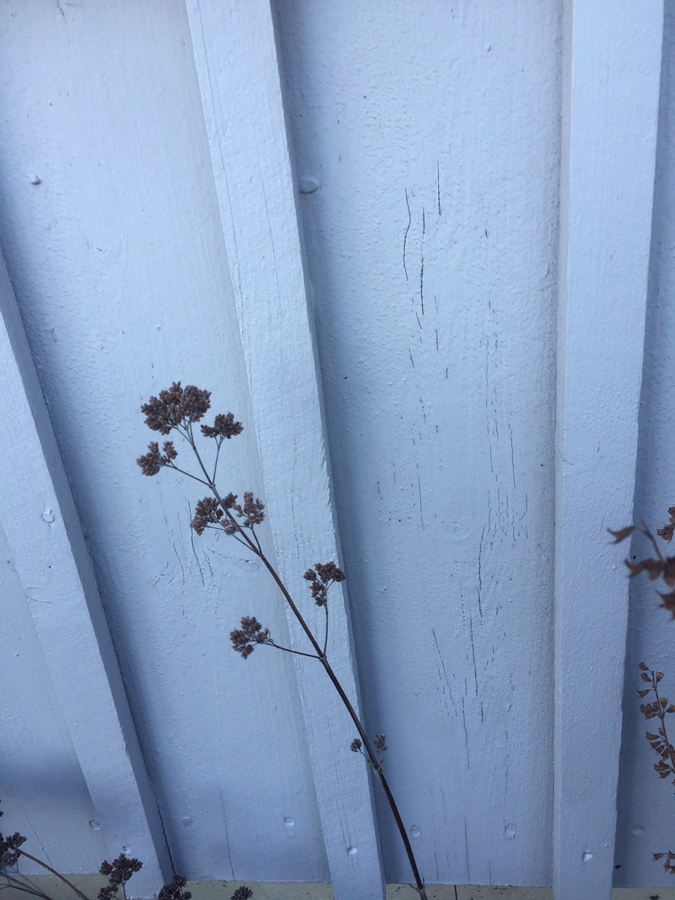

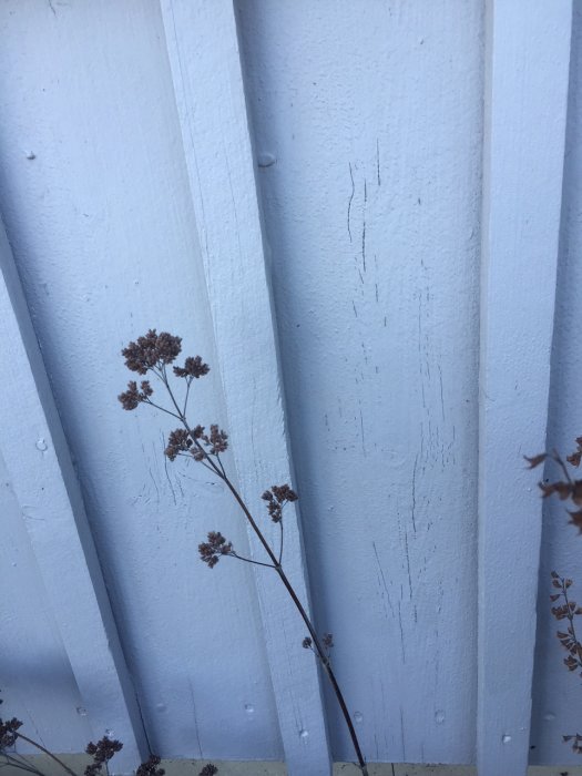

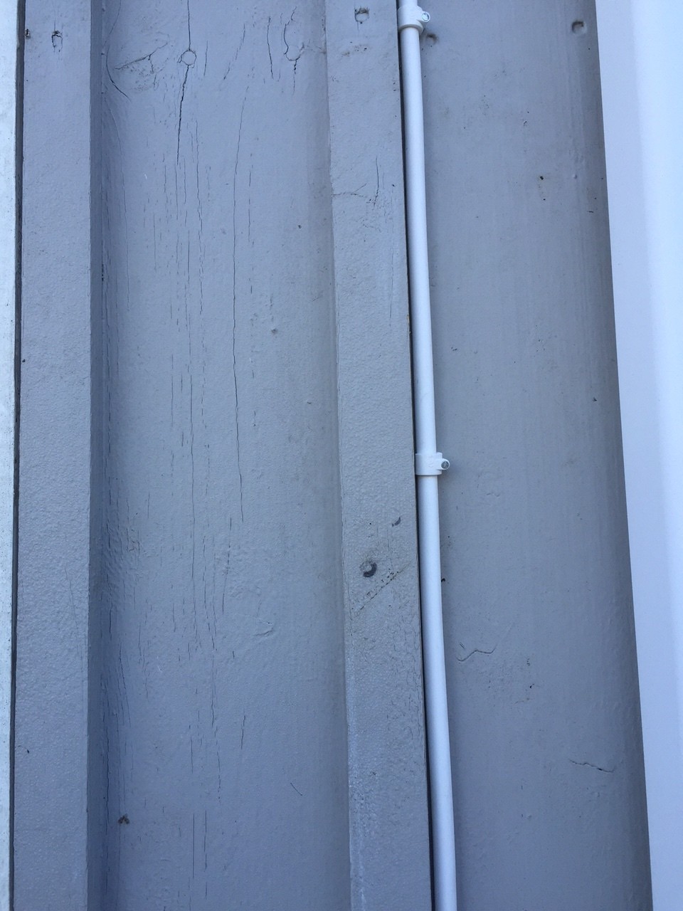

Har nyligen flyttat in i ett hus och har lite frågor kring fasaden.
Upptäckte att det finns lite sprickor i träet i fasaden (se bilderna nedan) och min fråga är ifall man behöver göra något åt detta nu och isåfall hur?
Vilka verktyg behövs, hur gör man?
Tacksam för svar:)
Mvh
Det ser ut som naturliga icke genomgående sprickor? När var huset målat senast?
Huset målades om 2006.
Gammal träpanel, helt naturligt, inget att bry sig om. Ta hand om panelen , tvätta måla ofta.
Ser ut som som en helt vanlig träfasad. Målades den för 10 år sen är det dags att göra det igen nu.
