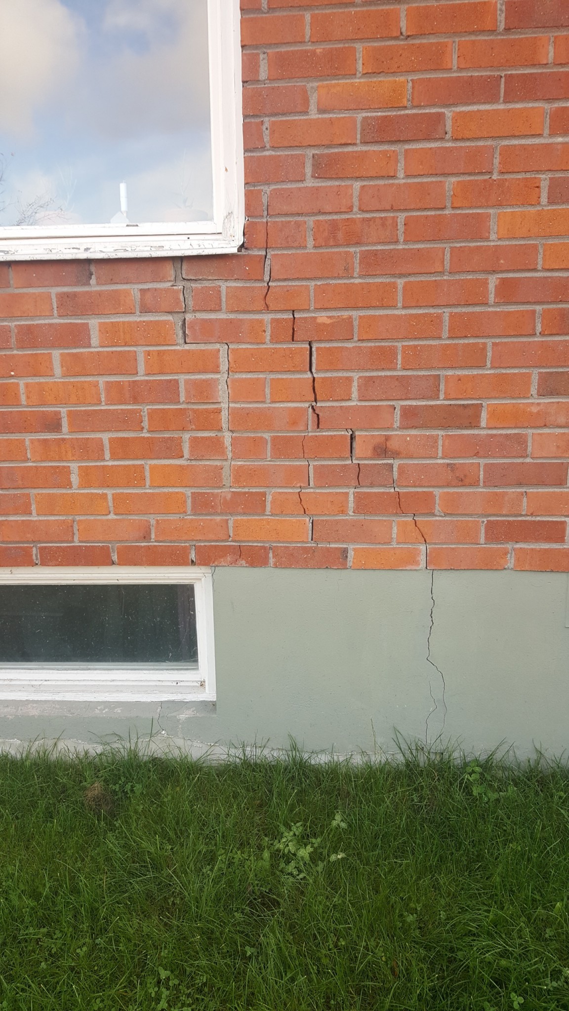

Vi har blivit erbjudna att köpa huset vi bor i till ett bra pris. Det som dock bekymrar mig är sprickorna som löper längs med fasaden. Vi har under tiden vi bort här åtgärdat eTT dräneringsläckage i hörnet av huset, där det sjunkit ner lite och fått fasaden att spricka.
Nu har det spruckit ytterligare lite efter det. Är det något vi ska vara bekymrade över eller kan det bli så att huset "sätter" sig lite till efter felet blivit åtgärdat?
Mvh mikaela
En sprucken tegelvägg på ett hus med ett fönster, tecken på strukturella skador. Gräs i förgrunden.
Det ser ut som som en sättningsspricka och att sprickan fortsätter ner i källarväggen. Kan man se sprickan på insidan? Det var tydligen sättningar före åtgården samt efter. Sannolikt kommer sättningarna fortsätta om man inte gör någon form av grundförstärkning

Jag gillar inte den spricka
Berätta lite mer im huset. Har ni dränerad oo, hur gammalt är
Hur länge finns sprickan där och hur ofta repareras
Hur ser tomten ut? lera? Höjdskillnader?
