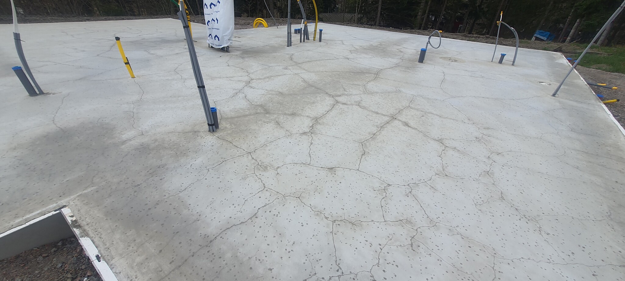

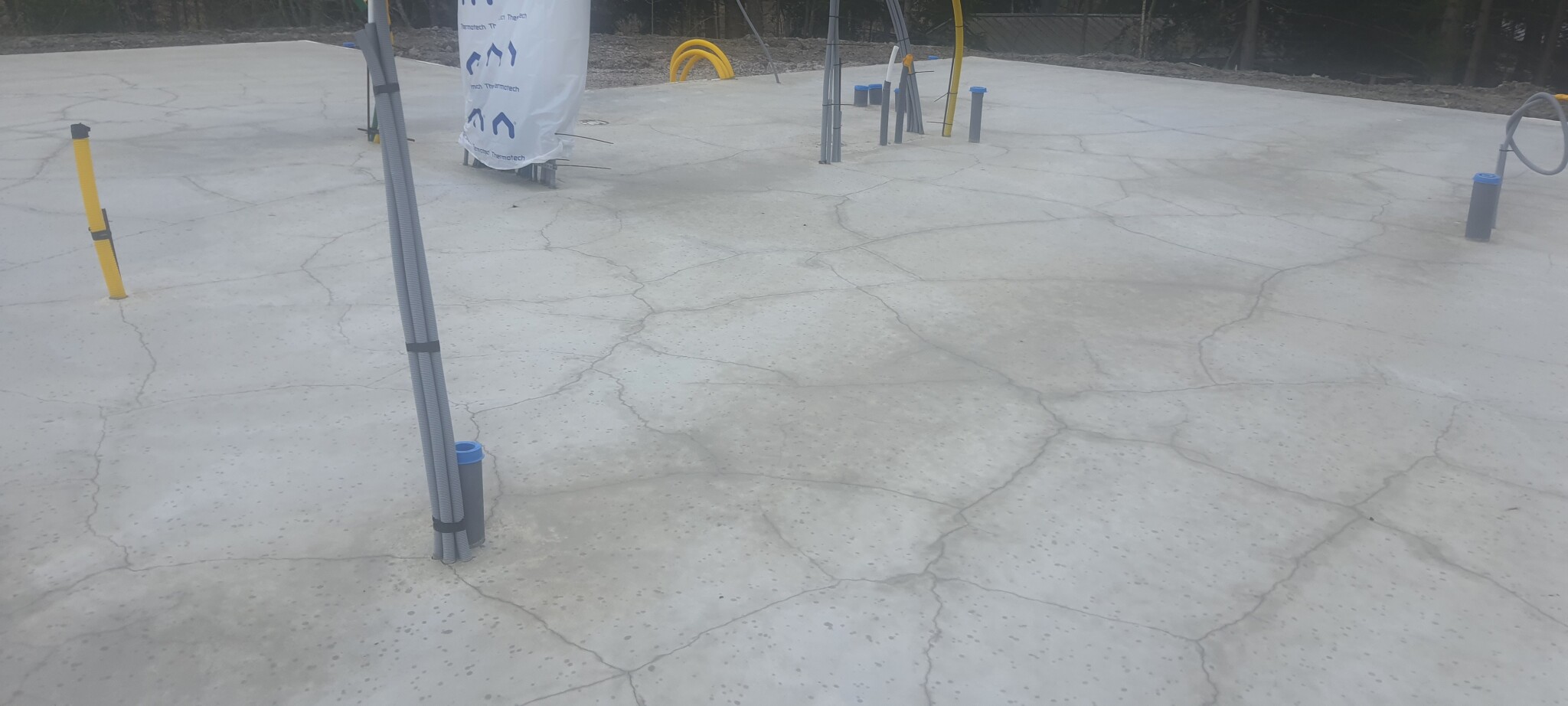

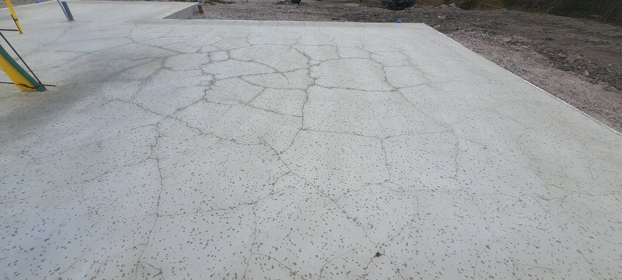

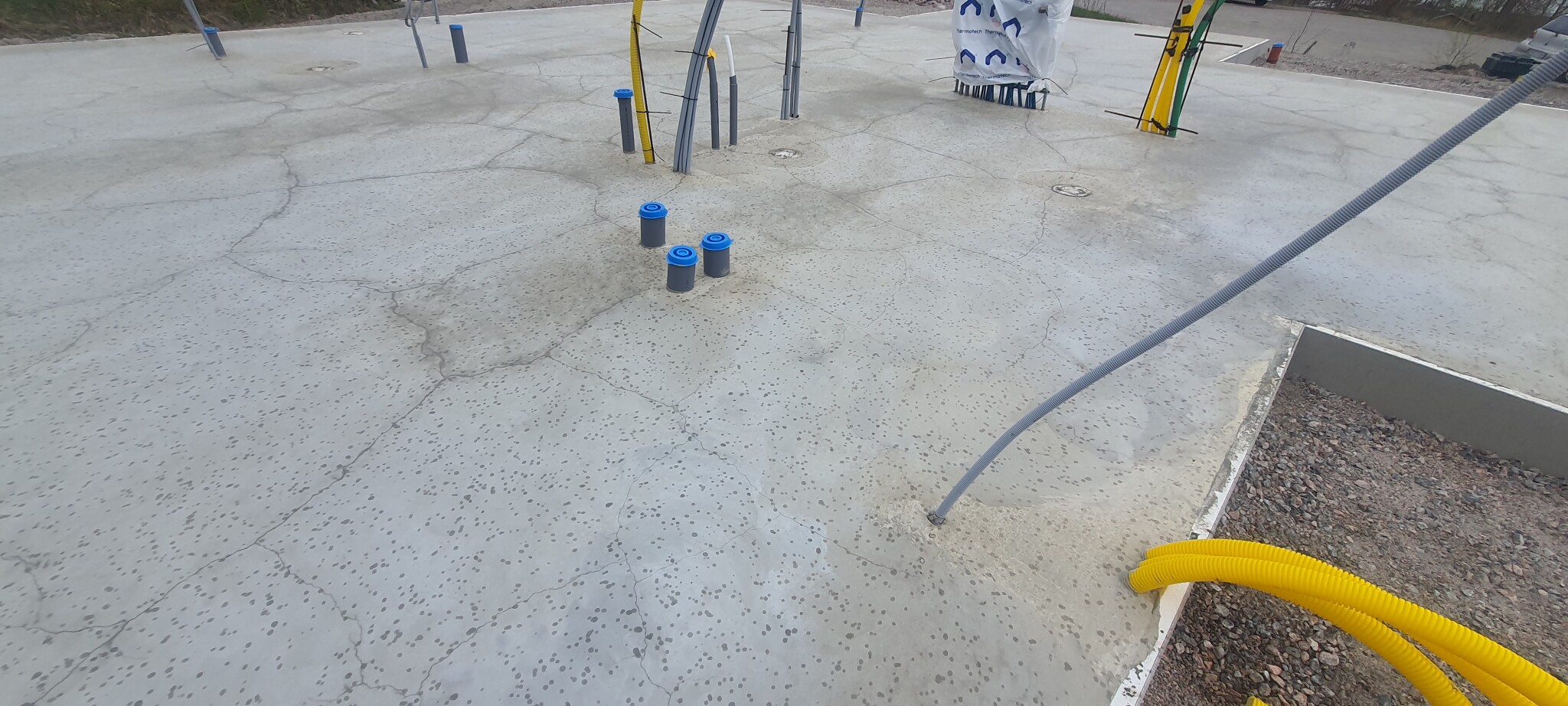

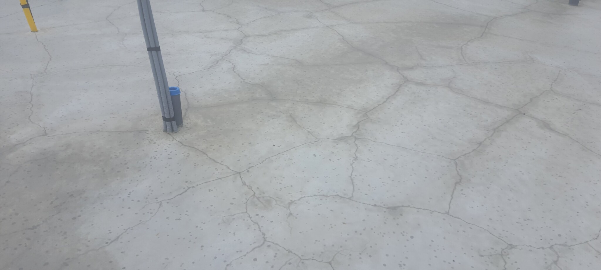

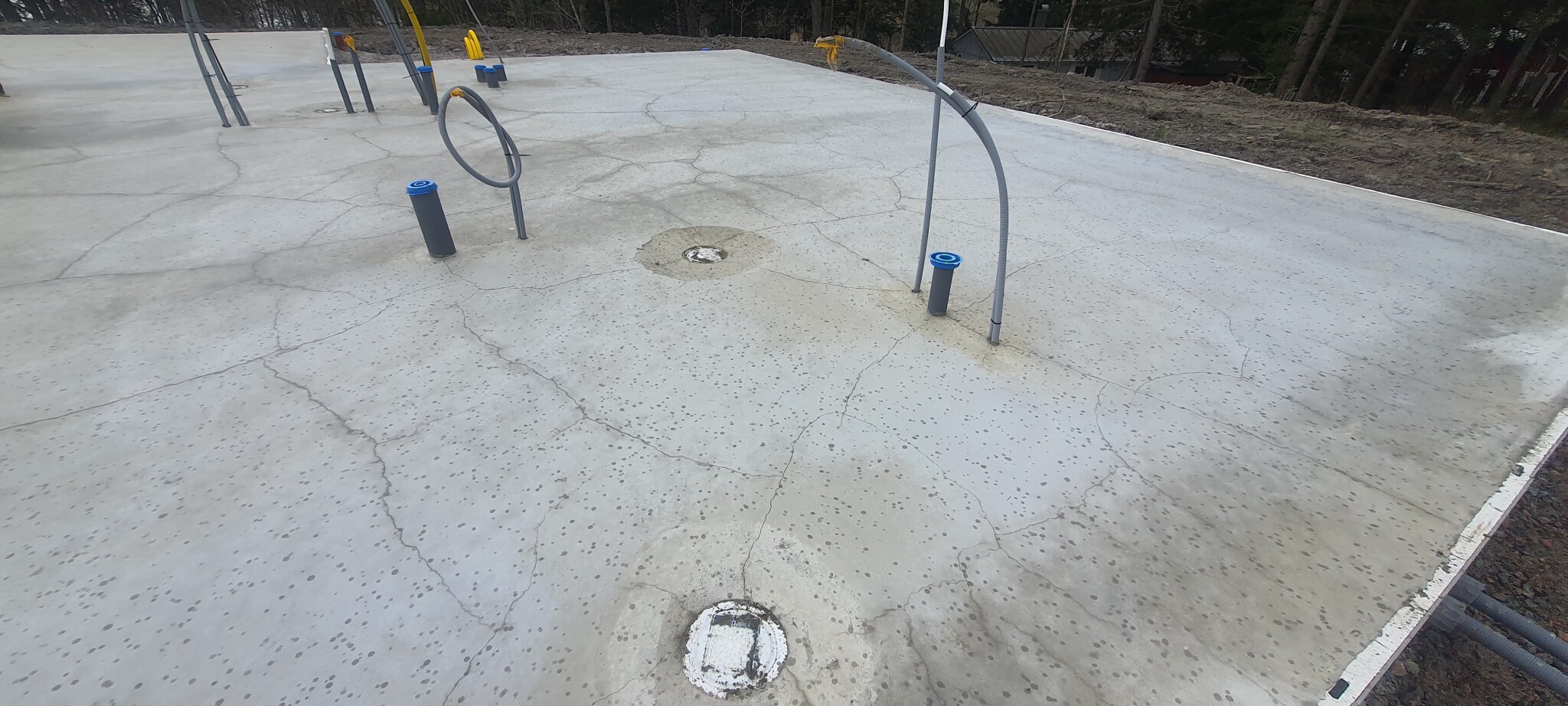

Har en nygjord platta för villan, tydligen täcktes inte gjutningen och ingen eftervattning har gjorts.
Sprickor har uppstått över hela plattan, särskilt vid genomföringarna. Normalt eller problem? Är orolig för hållfastheten på plattan. Vi planerar inte slipa betongplattan och ha som golv, men ändå tråkigt med alla dessa sprickor. Är detta enbart krympsprickor och därmed enbart kosmetiskt? Ska be KA titta på detta och se vad han kommer med för bedömning. Har kontaktat firman som utfört plattan men väntar fortfarande på svar...
Tacksam för åsikter på hur orolig man ska vara...

Den där plattan litar jag inte på.
Det är väl bara att göra om tyvärr? Sprickor = gult som tränger upp och kanske frostsprängning på det. Var byggaren ansvarig för att vattna plattan? Känns grundläggande att man ska vattna den efter gjutning..

Så mycket och stora sprickor är inte normalt, hur länge vattnades plattan efter gjutningen?
Det står i TS inlägg
Jag brukar inte vara orolig av mig. Som gammal byggnadskonstruktör har man lite känsla för vad som håller eller inte. En betongplatta kan ha ganska gott om sprickor, utan att man behöver oroa sig. Men här är det tyvärr bara att gräva bort alltihopa och börja om från början. Sprickorna är ju helt och hållet genomgående. Förutom hållfastheten, och eventuella fuktproblem, så vet man inte vad som hänt med avloppsstammar, eventuell golvvärme och annat ingjutet. På grund av det finns ingenting som går att laga.
