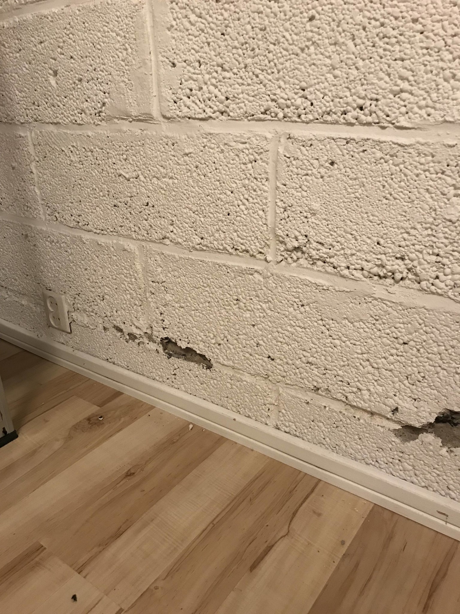

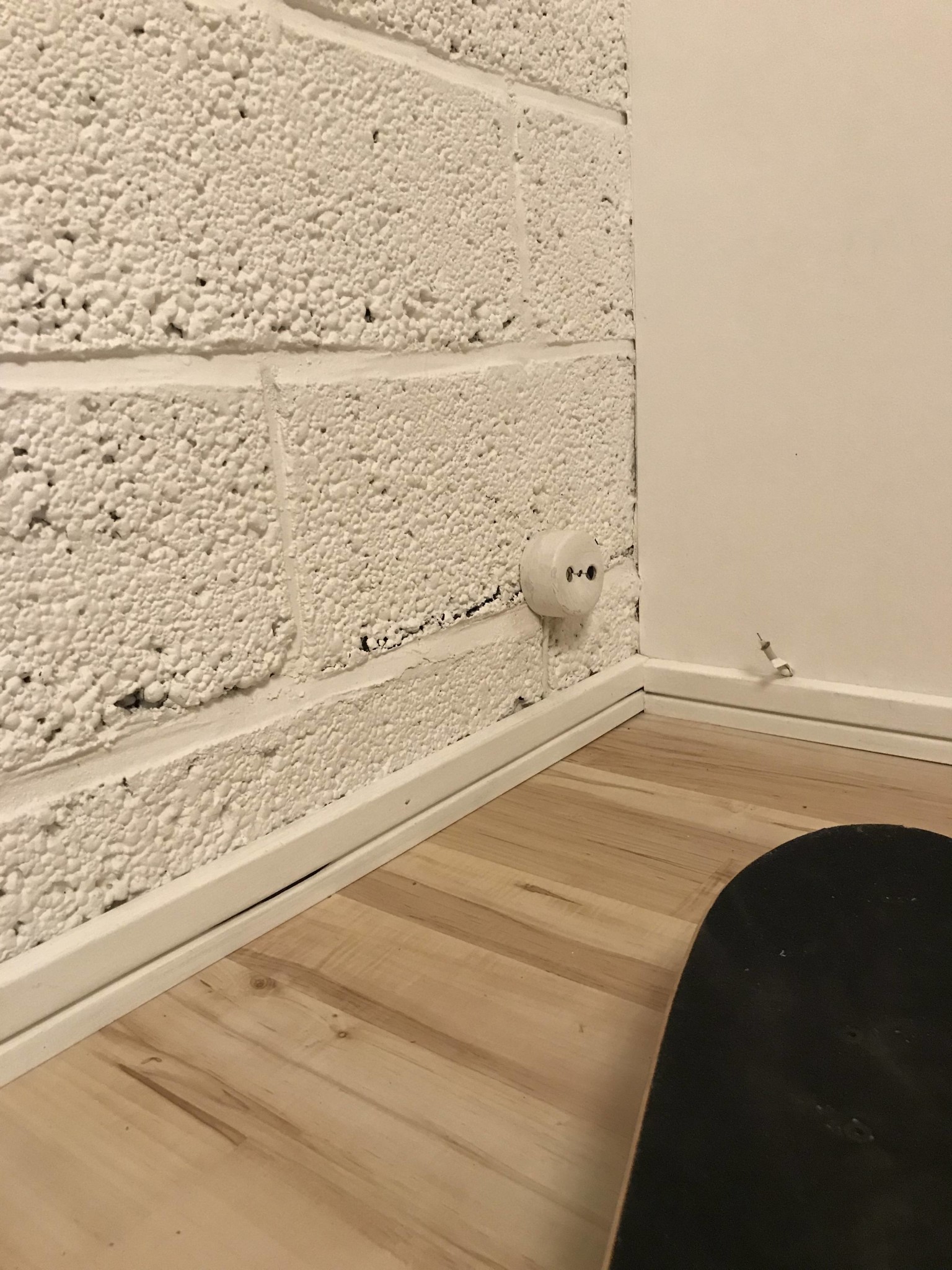

Har längsgående sprickor i källarvägg som ör gjord i lecablock, farligt? Vad ska eller bör man göra åt det? Verkar vara indragen el i lecablocken och där verkar lecablocken också stå ut mer.
Ska man knacka bort löst? Det låter ihåligt på vissa ställe. När man knackar och blir ganska stora sår där lös Leca suttit.
  • Längsgående sprickor och skador i en vitmålad källarvägg av lecablock med utstickande delar och ihåligheter vid golvet.
  • Vit målad lecakällarvägg med sprickor längs blocken och ett eluttag, nära golv och hörn.
De sprickorna är inte farliga. De verkar ha uppkommit efter fogning med olämpligt bruk. Kanske bara där man lagt in elkablar. Det verkar lite hemmagjort. Elkablarna bör väl ligga i VP-rör eller liknande, men det är inte min avdelning.
