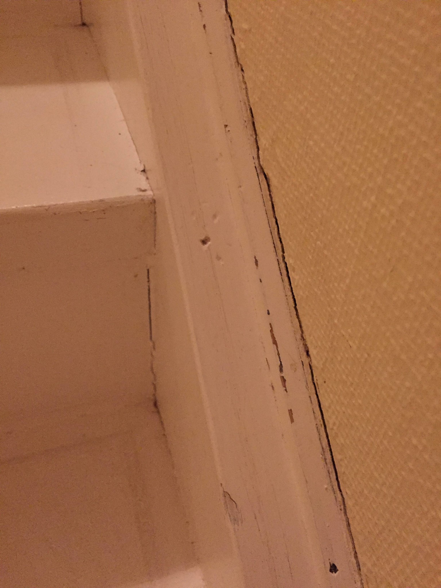

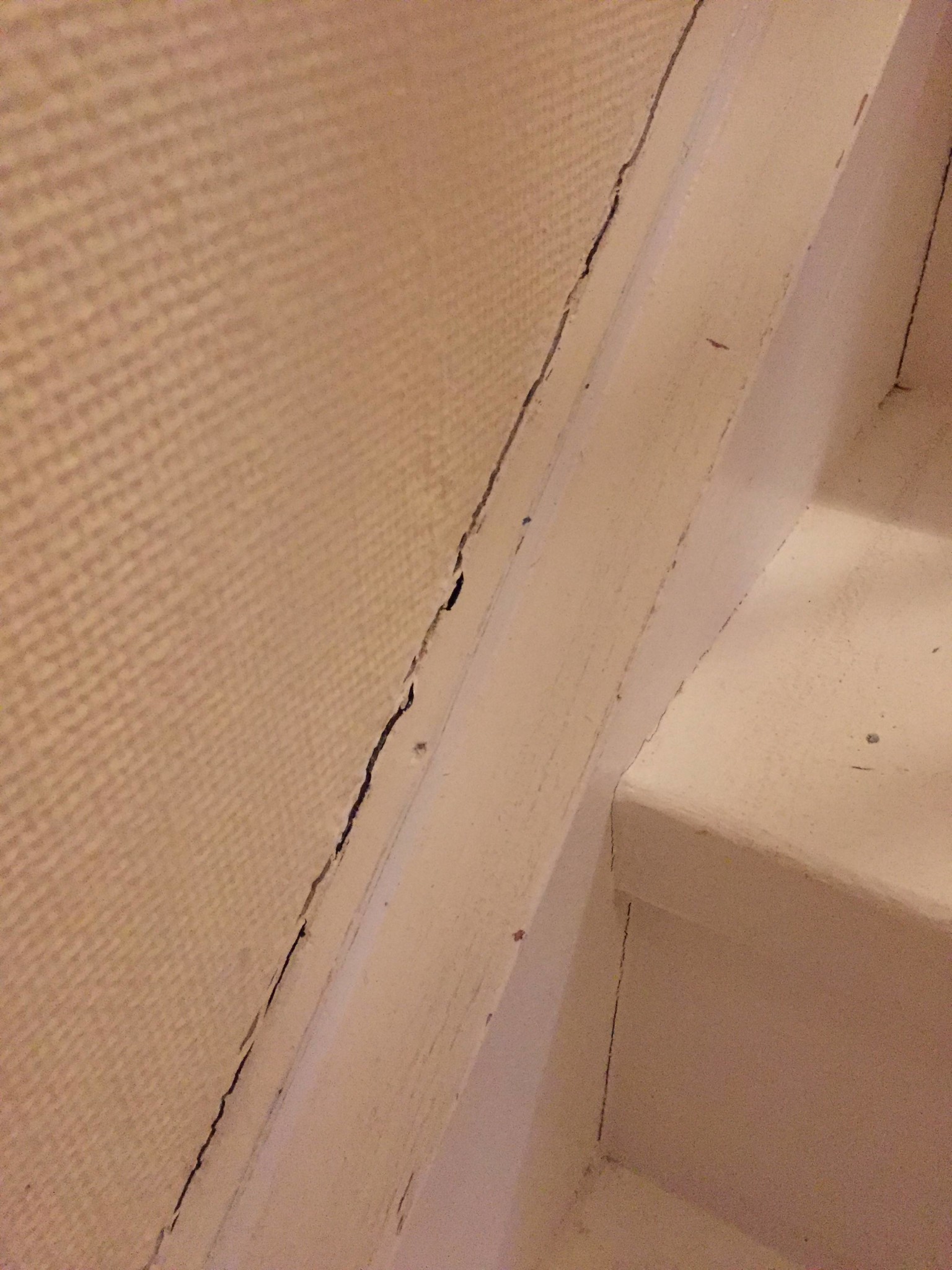

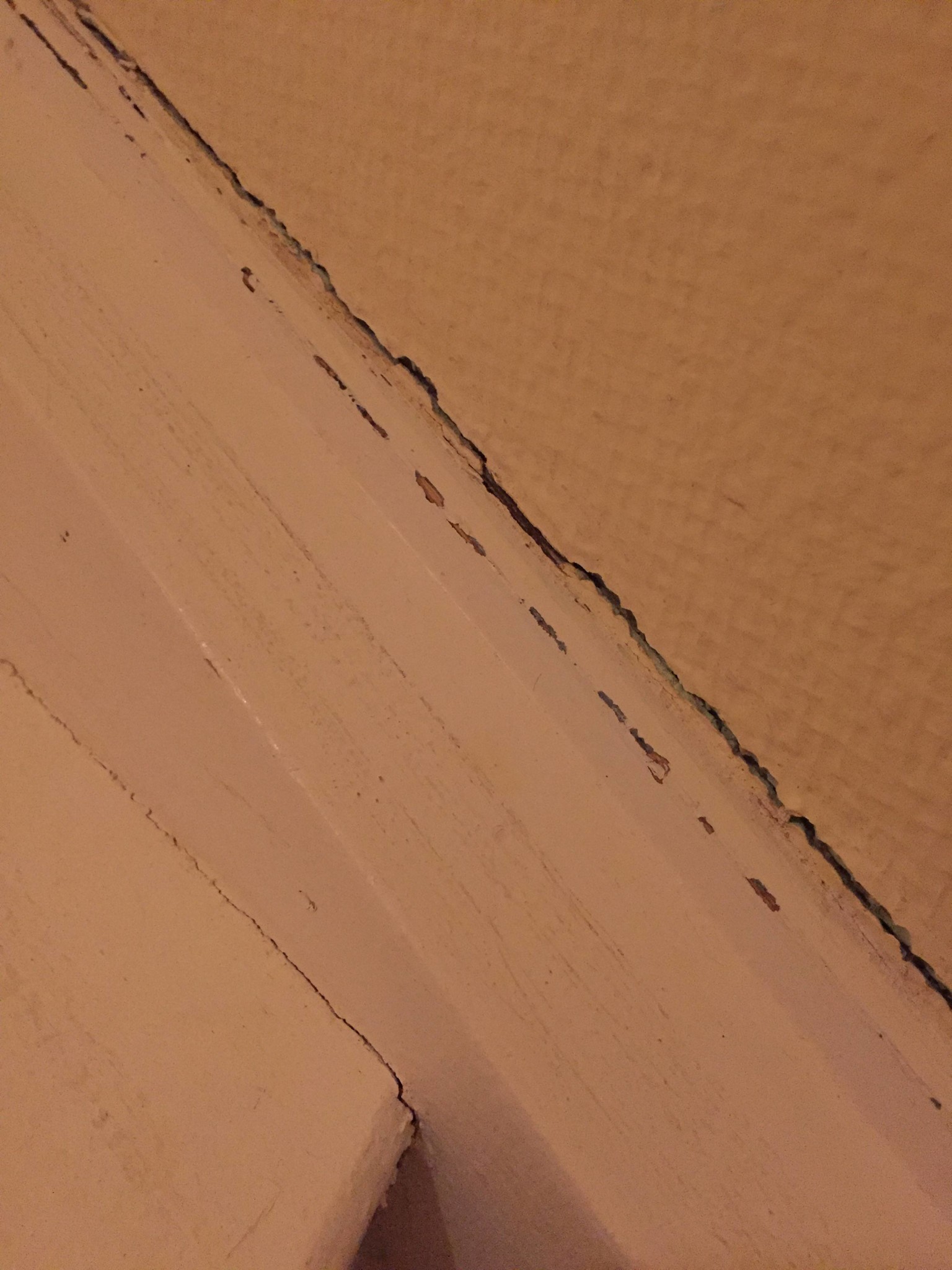

Vi upptäckte sprickor mellan källartrappa och vägg. Trappan är av trä och väggen betonghålsten. Inte så konstigt kanske och det borde suttit en mjukfog i skarven.
Men sprickorna har inte synts tidigare utan tycks ha uppkommit ganska nyligen och enligt vår uppfattning under kort tid.
Har träet i trappan torkat efter mer vedeldning än vanligt? Har huset satt sig i ett hörn, då borde väl trappan röra sig lika mycket? Inga sprickor i grundmur eller tegelfasad.

Det är nog många som sett nya sprickor denna vinter. Framför allt träet rör sig mycket när luftfuktigheten sjunker eller stiger. Sätt nya lister som sitter utanför väven, fästa i trappan, så att trappan kan rör sig utan att det blir så synligt.
