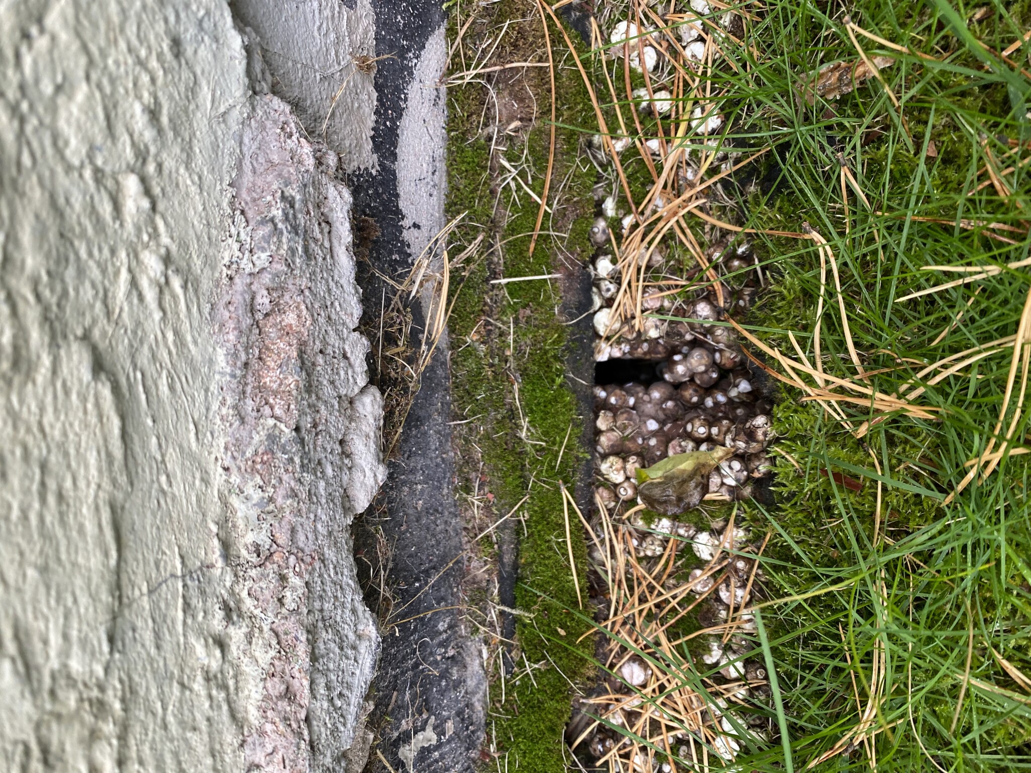

För en 15 år sen ungefär dränerade vi runt huset med isodrän. På två av hussidorna sticker skivorna upp. På en av hussidorna har nu två sår i isodränet uppstått…
Har ni några tips på vad som bör göras?
  • Snäckskal samlade vid husvägg och grönt gräs, signalerar ett snäckbo eller samlingsplats.
Har geoduken och listen gett sig helt eller blev det aldrig monterade när det begav sig?
På hussidan där sprickorna uppstått och bilden tagits har den svarta duken gett upp och försvunnit.
På den andra hussidan är fortfarande duken hel.
Har marken satt sig så duken dragits bort eller har den disintegrerats sol, väder och vind? Har du provat gräva ner och se hur långt ner duken sitter? Vill du återställa så är det väl bara att gräva fram duken och rensa ren isoleringen från växtdelar och lägga en ny geoduk-kappa och ny list.
Bluetail
List har det aldrig funnits nån men bra idé med att gräva fram och fixa till det.
Räcker det så är jag väldigt tacksam...
Eftersom isoleringen stått öppen kan det vara svårt att avgöra hur mycket material som hamnat i eller mellan isoleringen.

vilken typ av list borde jag skaffa för att få det lite mer tidsbeständigt?
Ska jag också täcka med grus eller matjord när jag lagat?
