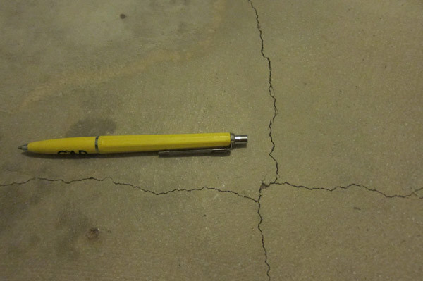

Runt sprickorna är det små upphöjningar som bör slipas ner, (bara 1 kvm behöver slipas sammanlagt, har testat provlägga några kvm golv, men upphöjningarna måste slipas ner)
Betonggolv källare från 72, ca 16 kvm rum.

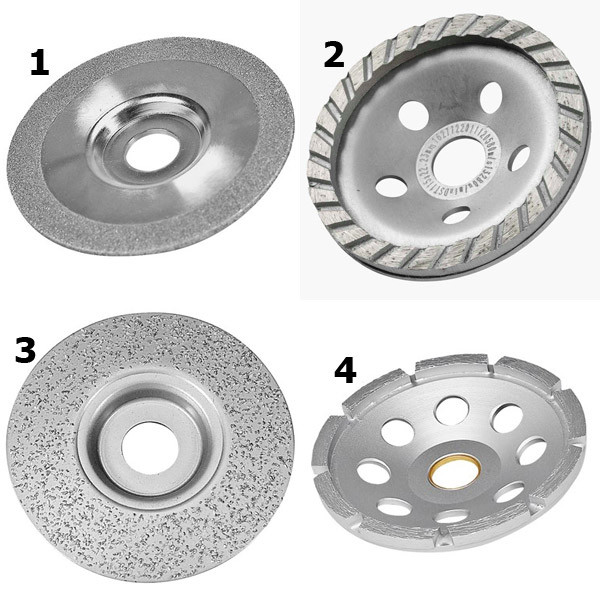

1. Vilken betongslip är bäst för ändamålet ?
2. Bör man fylla i sprickorna först och isåfall med vad/hur ?
Olika typer av betongslipskivor för slipning av betonggolv.
Sprickor i ett betonggolv med en gul penna för storleksjämförelse, indikerar upphöjningar som ska slipas ner.
Slipkopparna #2 och #4 på vinkelslip genererar samma resultat och är lämpliga för detta. De andra du visar har för mig andra användningsområden även om de teoretiskt fungerar så länge man kan montera dessa på en vinkelslip.
I vanlig ordning kommer du behöva skydda/avskärma ordentligt om du inte hyr maskin med bra anslutning till grovdammsugare
Om det är något laminatliknande du ska lägga över som endast är beroende på ett plant underlag så behöver du inte fylla med något innan golvläggningen, det ska endast eventuellt behövas vid större ojämnheter och håligheter vid tex plastmatta.
