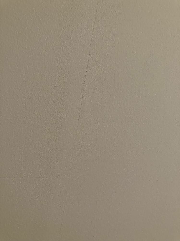

Vi håller på och renoverar rummen på ovanvåningen i vårt cirka 20 år gamla hus.
I snedtaken så finns det ett antal vertikala sprickor (se bild) som jag skulle vilja göra något åt (helst utan allt för stora ingrepp 😂), vad har ni för tips och och råd att dela med er?
Spricka i vägg med snedtak i ett gammalt hus, visar en vertikal spricka i ytan som behöver renoveras.
Tack på förhand!
Sådana sprickor består av rörelser i huset där man grundat för dåligt mellan skivmaterialet. Är det gips så krävs det att man slipar och eventuellt spacklar om skarven.
Eventuellt går det att fylla med elastisk målarfog som sedan målas över.
