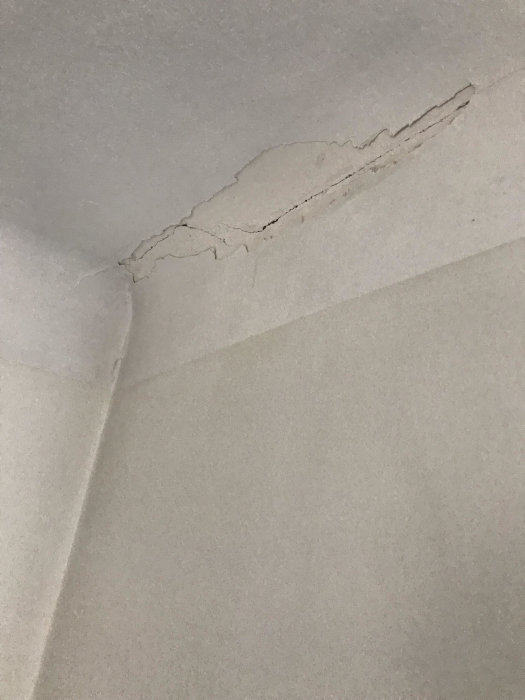

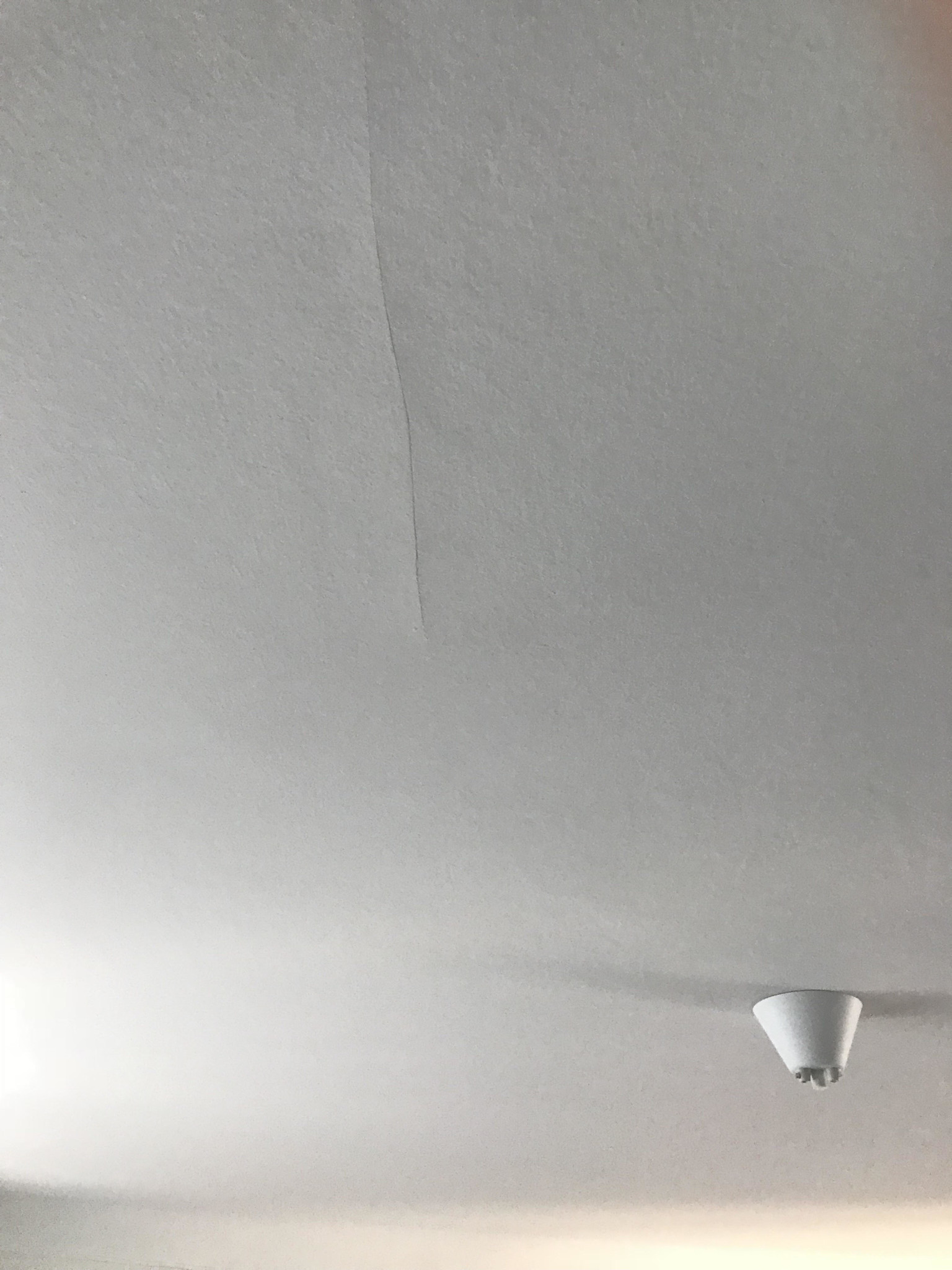

Jag ska måla om taket och väggarna nu i dagarna, men först måste jag ta itu med sprickorna i taket. De flesta av sprickorna finns i skarven mellan tak och vägg (bild 1) men även en spricka mitt i taket (bild 2). I bild 1 har jag tagit bort så mycket av sprickorna som möjligt, under så finns gips som också spruckit.
Kan ni hjälpa mig hur jag reparerar jag detta bäst?

Gör så här:
1. Skrapa ner allt som sitter löst
2. Grunda alla fläckar / sprickor med den färg du har hemma ( endast för att spacklet ska sitta bra)
3. Spackla 2-3 ggr med Alcro Hand, Scotte LH eller Dalapro Nova.
4. Slipa och måla till du är nöjd

Tack. Har nu skrapat ner allt löst o lagt på färg. När spacklet är på så kommer det bli spackelfäckar i taket, måste jag måla på de fläckarna så det blir som två sträckningar så dom inte lyser igenom?
Yes, allt som är spacklat måste målas 2 ggr
