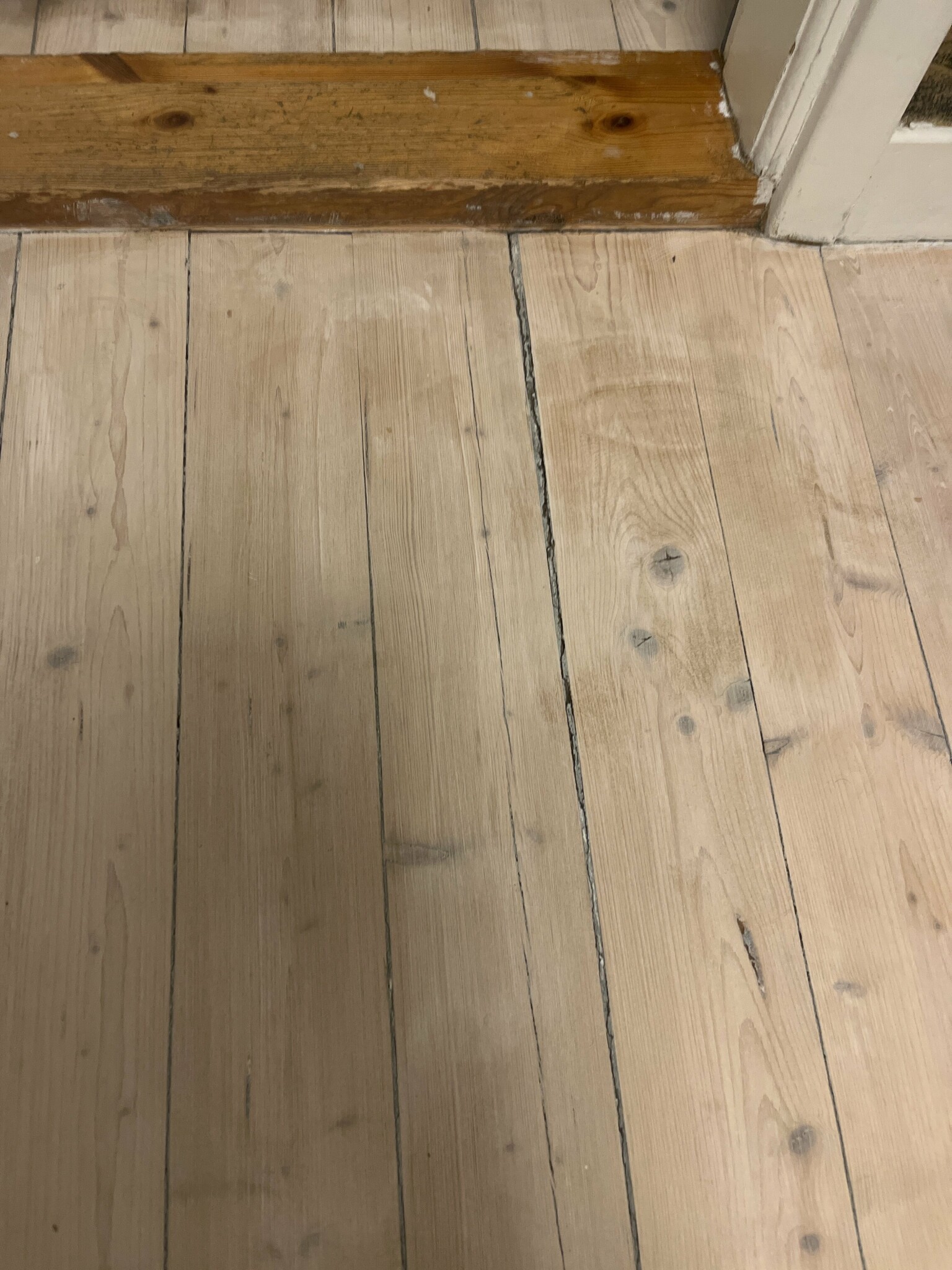

För några år sedan öppnade vi upp två dörröppningar större vilket medförde mindre ingrepp i två av husets väggar. Enligt lokal expertis ska de inte ha varit bärande väggar. Denna vinter upplever min fru att våra golv har börjat svikta, både på övervåningen och där nere där vi öppnade upp väggarna. På övervåningen ser vi sprickor i golvplankorna, precis i de plankor som ligger ovanför öppningarna. Känslan av sviktande golv är både på trägolv och ett klinkersgolv där nere. Vad kan det bero på? Vem bör vi kontakta för att få goda råd? Vad är vad och vart ska vi börja?
Värt att nämna är att trägolven där sprickorna syns är gamla och vi slipade upp dem för några år sedan.
Tacksam för all input!!
Såhär ser sprickorna ut
  • Sprickor i trägolv intill väggen.
  • Sprickor i trägolv vid tröskel i hall, visar mellanrum och skador mellan planken.

Är du orolig är det en konstruktör du ska ha fatt i.
Med tanke på den info du delar här tror jag det är bäst, inte för att huset rasar imorgon utan för de detaljer du väljer att redovisa.
Hoppas det löser sig för er!

Ser då ut som helt vanliga torrsprickor som golven får pga låg luftfuktighet på vintern.
