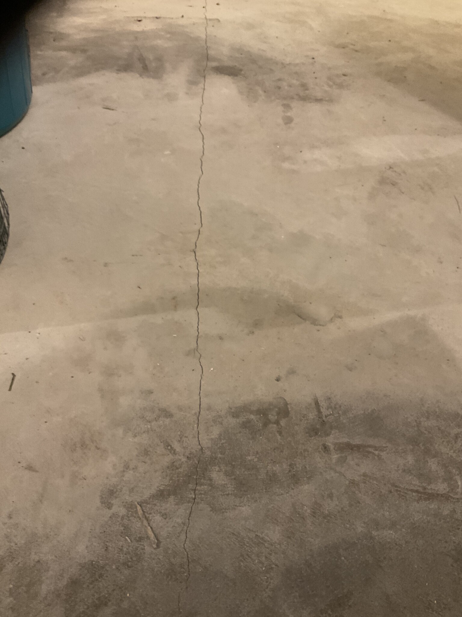

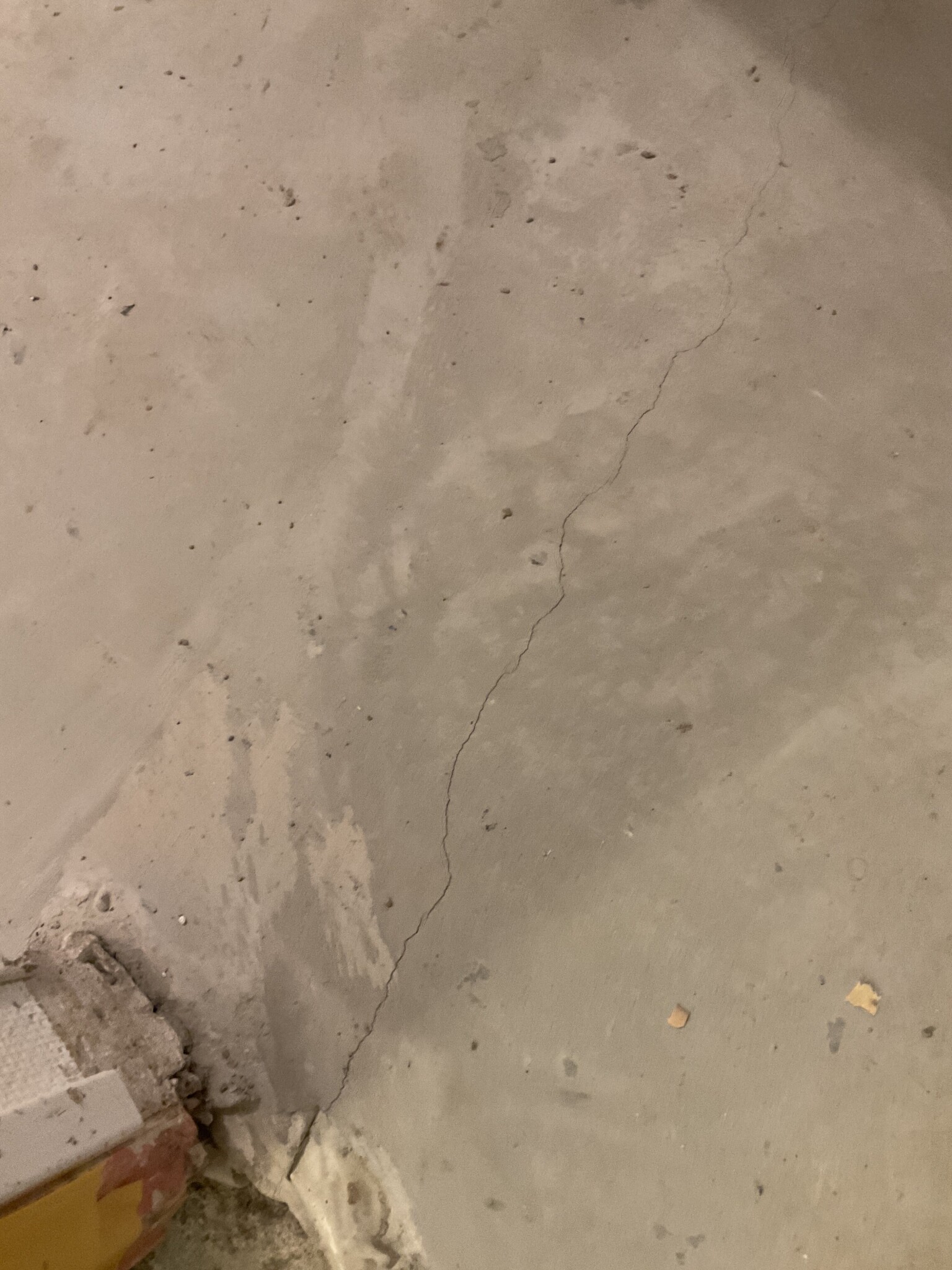

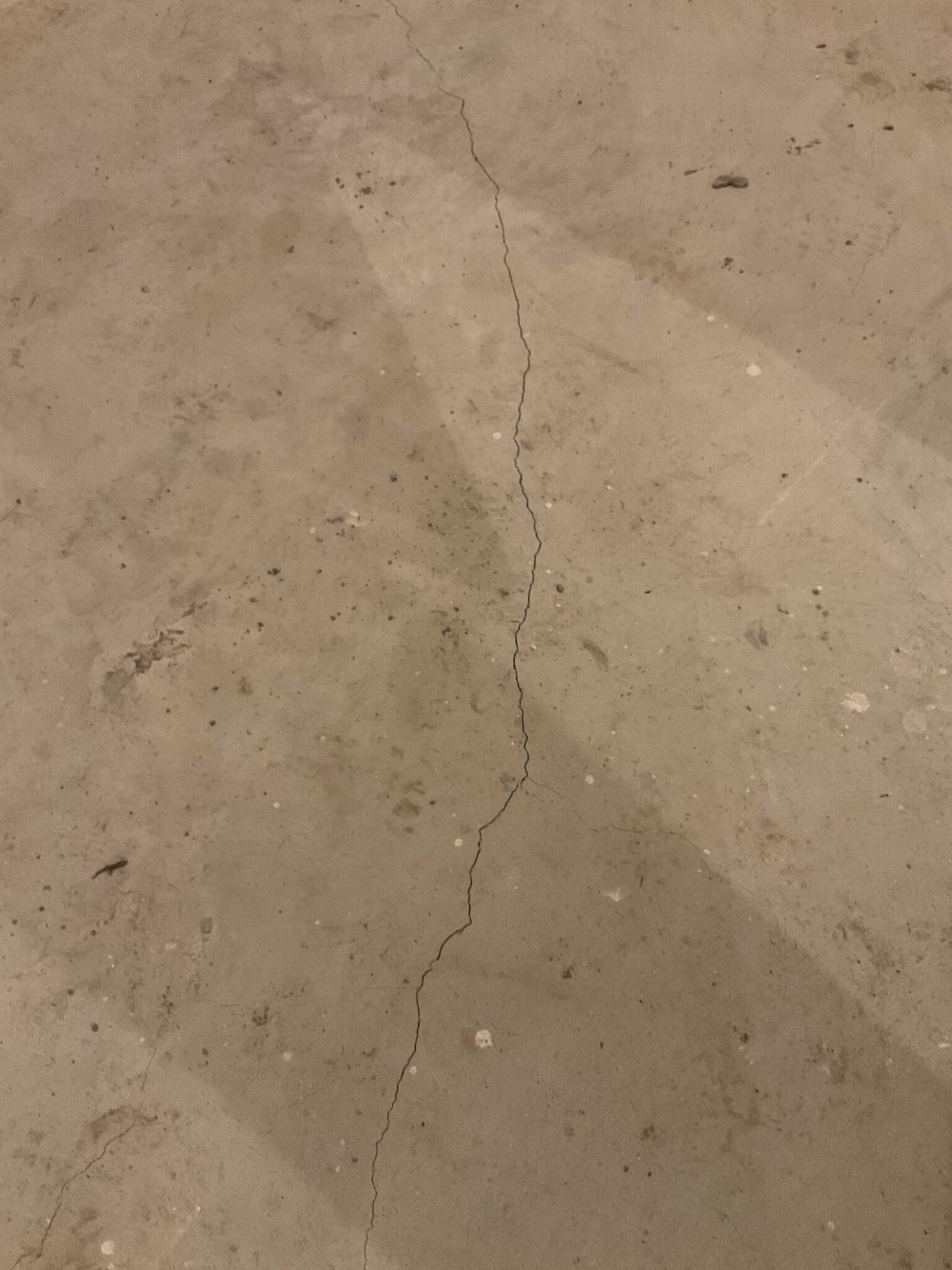

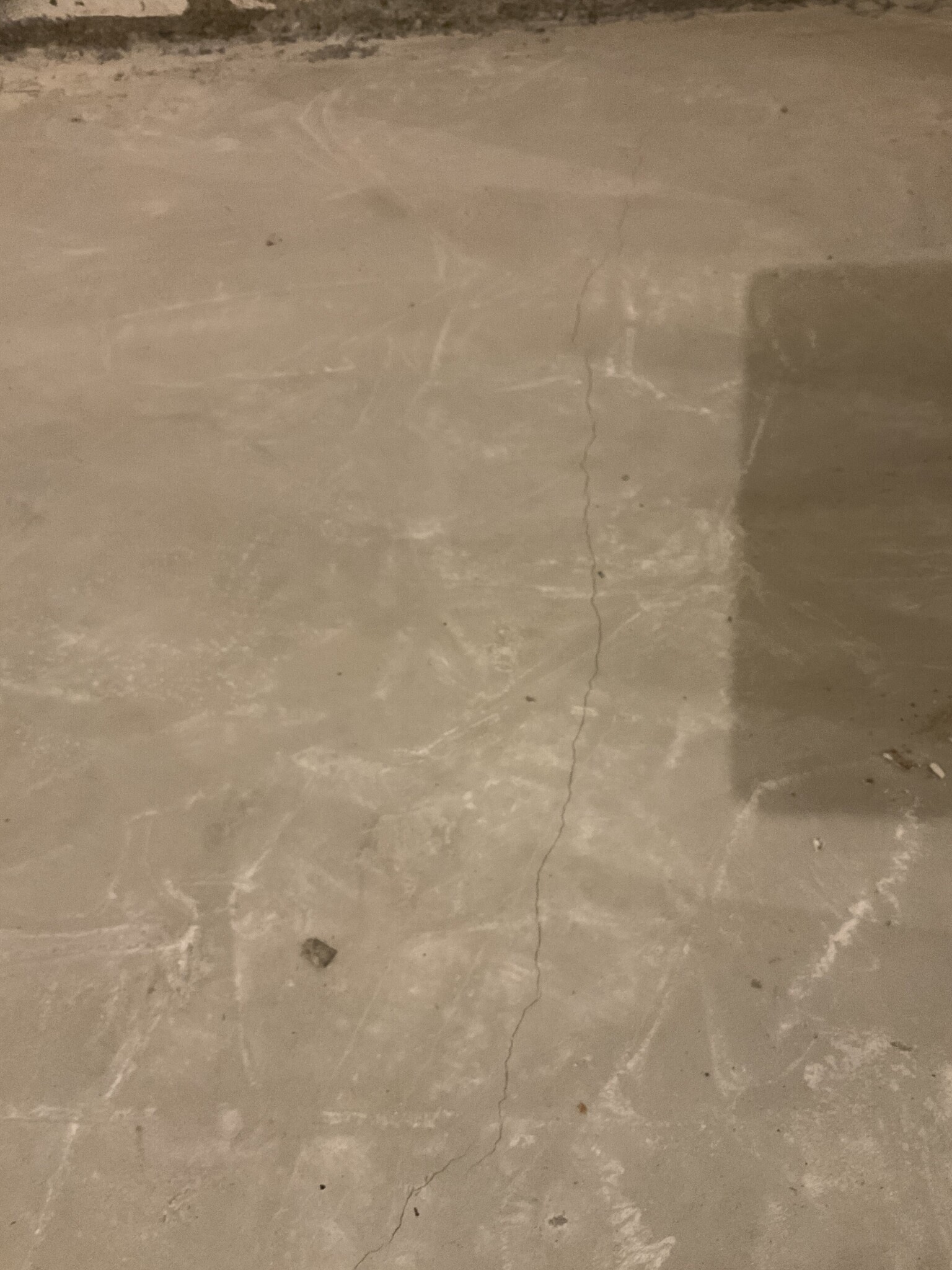

Sprickor i nya betonggolvet, skall klinkerläggas. Vad bör vi kräva av entreprenören som gjutit? Nya betong golvet är isolerat armerat samt innehåller vattenburna värmeslingor som ej varit inkopplade ännu. Kan-bör golvet flytspacklas?
Vad bör göras?

Har du bilder? Hur gammalt är det nygjutna golvet?

  • Sprucken betonggolvyta med en lång smal spricka som sträcker sig diagonalt över bilden.
  • Spricka i ett betonggolv, omgivet av ojämn färgton och dammfläckar.
  • Spricka i ett betonggolv med några små bitar av skräp i närheten.
  • Spricka i betonggolv med smuts och ojämnheter på ytan.
Vad menar du sprickorna spelar för roll om du ändå skall lägga klinkers på betongen?

Ca 4 veckor
Ska du bara prima och lägga klinkers eller blir det våtutrymme någonstans?

Inget våtrum endast varmt källargolv med klinker på flexfix. Kommer vänta 2 månader innan läggning av klinker, kommer det fungera trotts sprickorna.

Ja det skulle jag säga om dom inte växer något nämnvärt mer..
Det är bra om du får igång golvvärmen innan läggning för uttorkningens skull men den ska inte vara på när du lägger klinkers för då riskerar du att torka ur fixen för snabbt..

Plattan har förmodligen inte hållits tillräckligt fuktig dom första veckan-veckorna..
