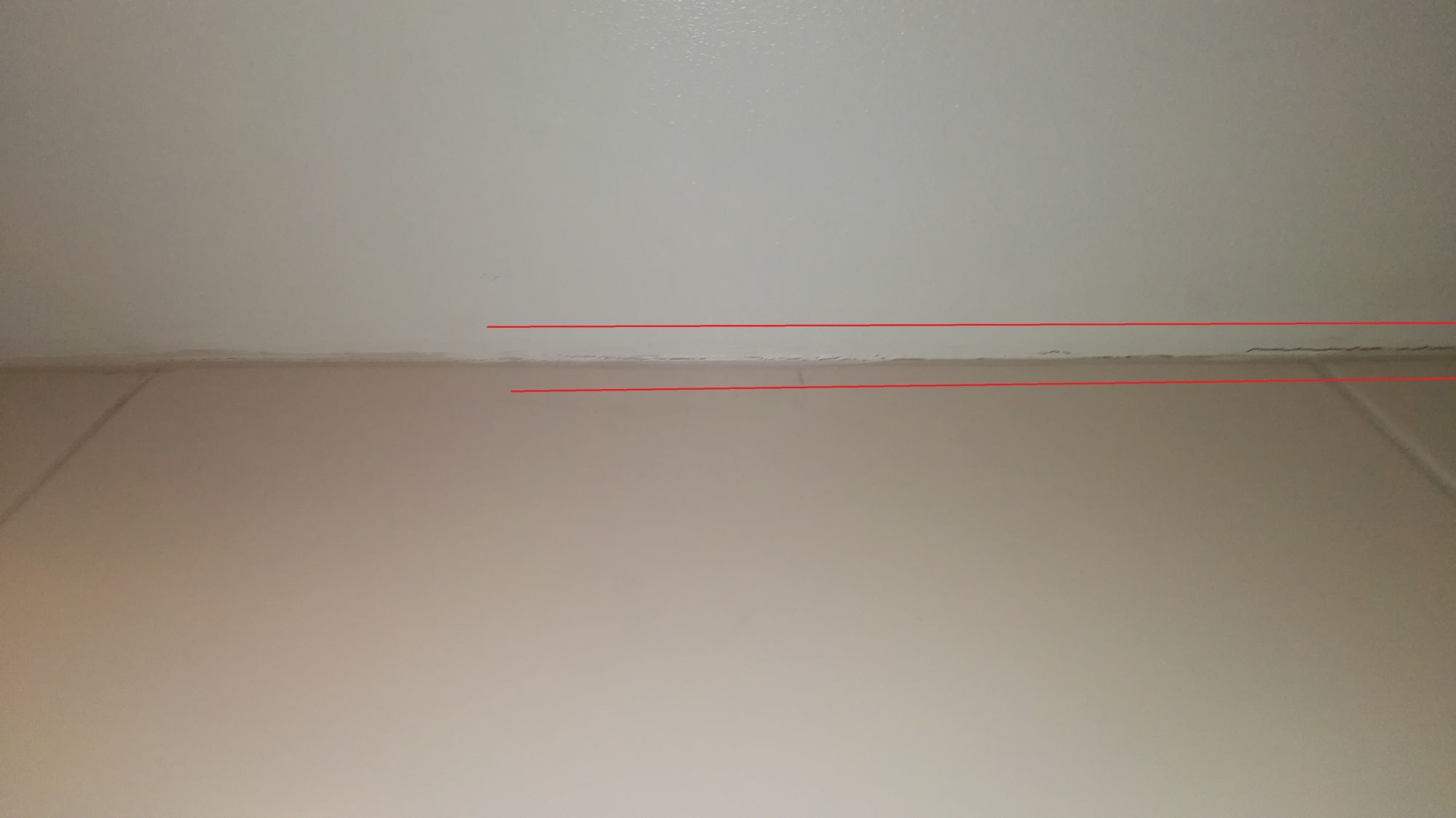

Har noterat att det börjar utvecklas sprickor mellan kakelväggen och taket i vårat badrum. Vi har bott i lägenheten i 18 månader och jag noterade dom här sprickorna för ca ett halvår sedan, alternativt så här dom alltid varit där bara att jag ej sett dom tidigare. Badrummet är från 2011. Kan det bero på fukt pga. otillräcklig ventilation i badrummet?
Sprickor mellan vit kakelvägg och tak i badrum markerade med röda linjer.
Sprickor mellan taket och kakelvägg i badrum, eventuellt orsakade av fuktproblem.

Någonting har rört sig , det med fukt tror jag inte på , vet du vad som finns bakom kaklet ,
Och det är vid tak som sprickan är , kan inte bli fuktslag bakom kaklet på den höjden , till 99,9%
alltid torrt där
Har nog varit länge som du antyder inget att vara orolig för
Träreglar i taket med gips bakom? Reglerna rör sig med årstiden....

Låt badrummet torka ut ordentligt - täta sen med våtrumssilikon. Håll därefter koll på om det skulle bli mer.
