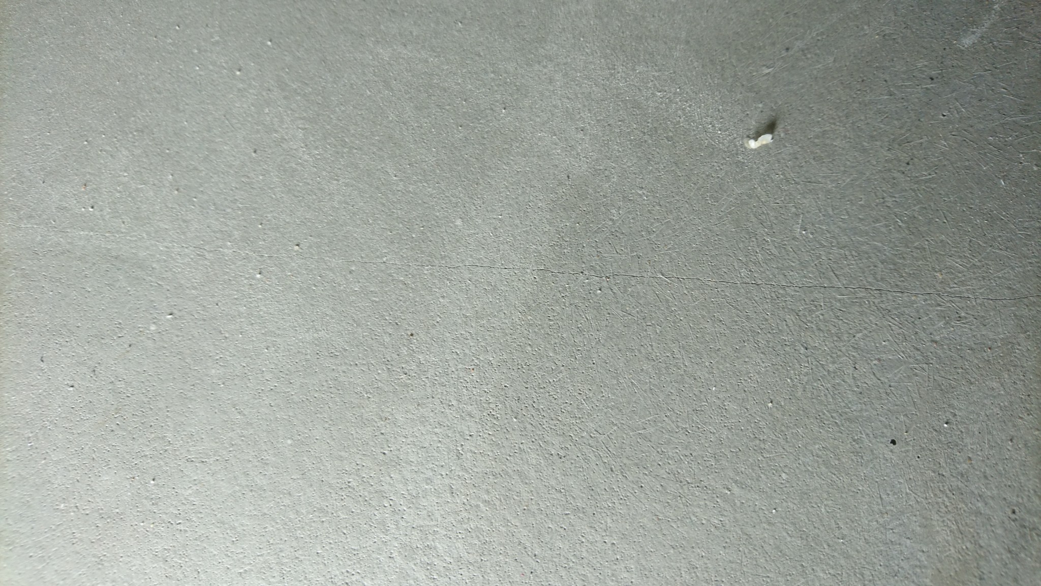

Bumpar upp tråden. Har kört med kiiltos rot och värmegolvsspackel. Primat med deras startprimer och kört ut med armering. Lagret är rätt så tunt mellan 10 till 15 mm ca flytspackel. Underlaget är 22mm golvspån på reglar med 600 cc. Efter att det härdat en vecka lade jag märket till en hårtunn spricka (behövde gå ned på golvet för att se den) den börjar vid tunnaste stället vid väggen och går ut en bit på golvet. Hoppas på krympspricka men finns nån som kan ge diagnos?
ladda upp en närbild av sprickan
