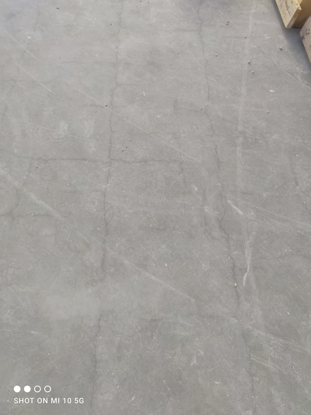

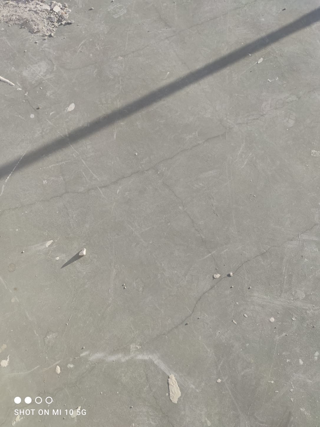

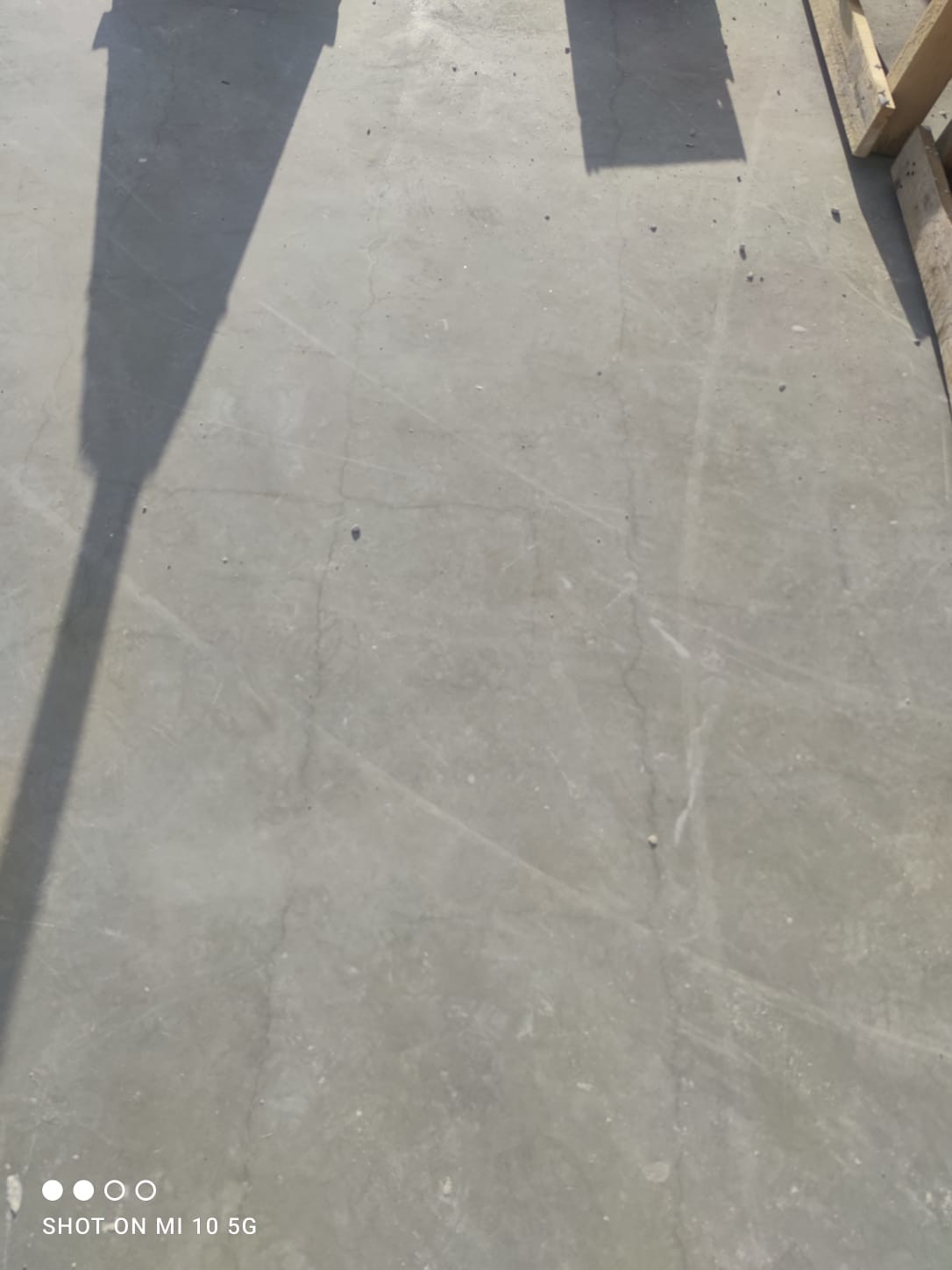

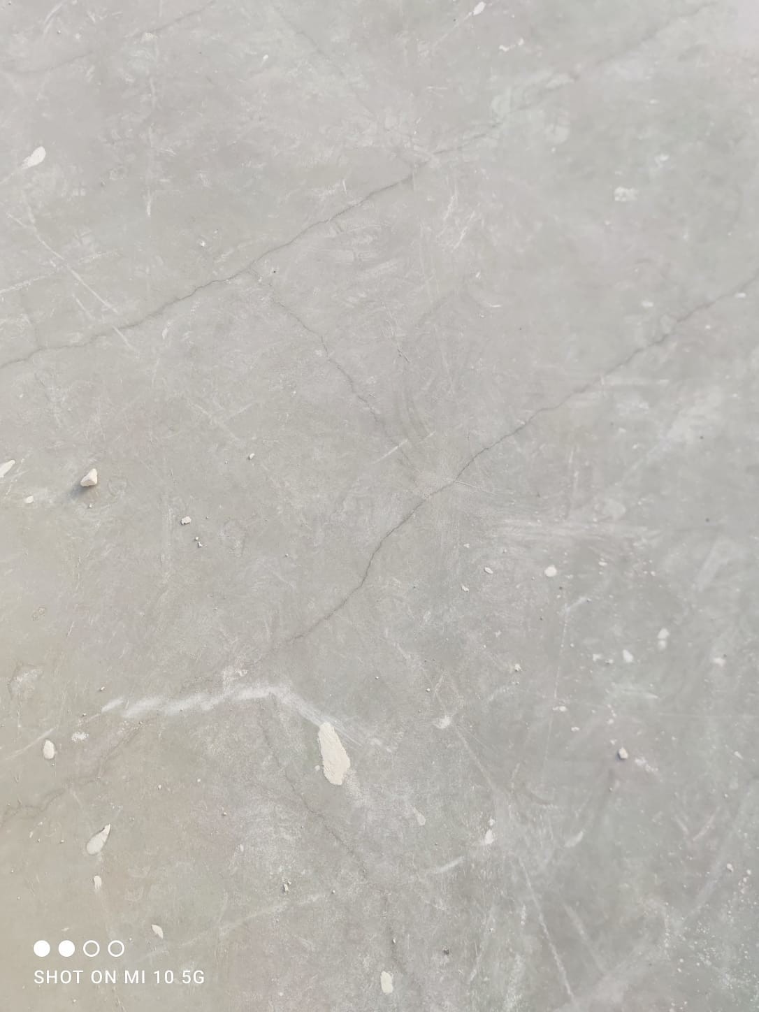

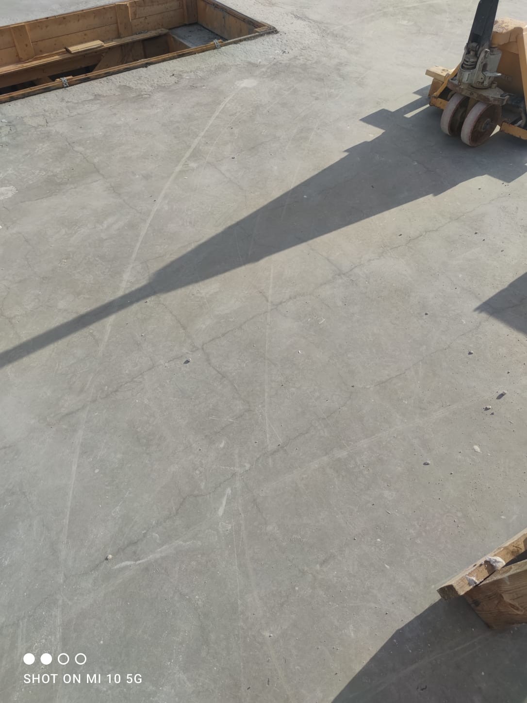

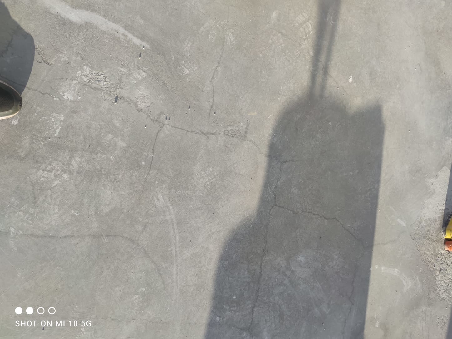

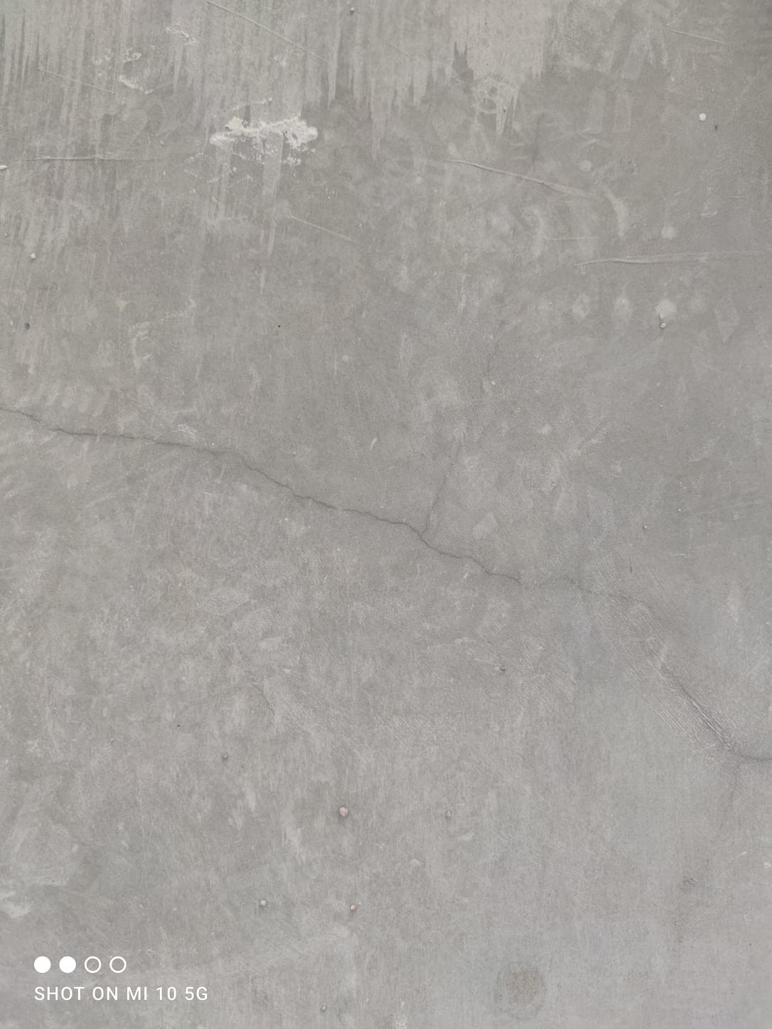

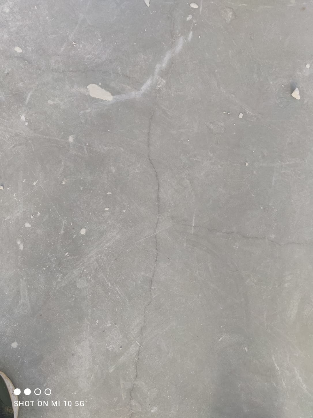

Du verkar kunna det här med sprickor, vi gjöt mellanbjälklaget för 6 dagar sedan, vi märker att på en del av bjälklaget finns rutformade sprickor. Handlar detta om dålig vibrering av betongen ?
Med vänlig hälsning,
Jack
Rutformat som armering eller större?
Inte Sanna form som armering, men de är rektangel formade, bifogar foto

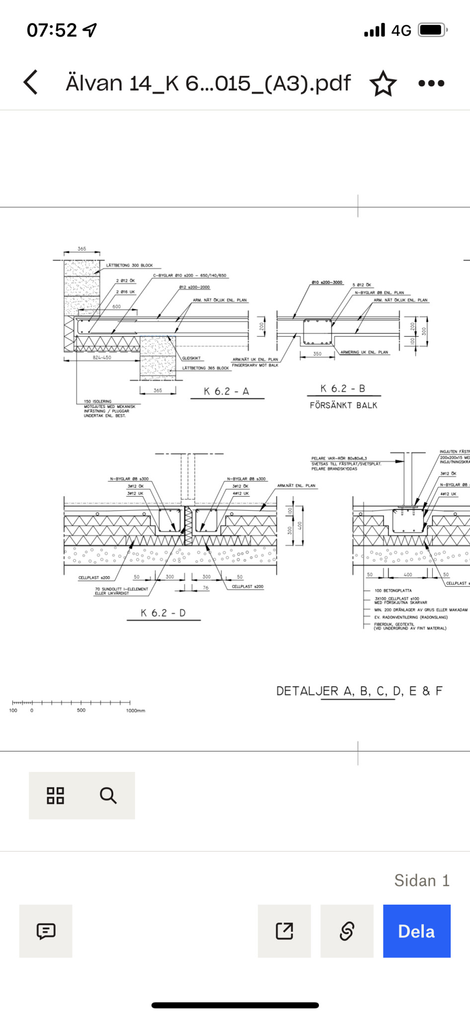

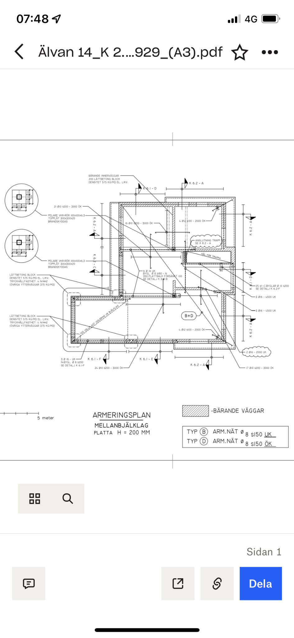

armeringen i plattan ser ut enligt bilden, det som är lite konstigt att de är lokaliserade till båda sidorna om trappöppningen, resten är bra
Byggaren säger att det inte helt onormalt, kan det stämma ?

man behöver inte oroa sig ?
