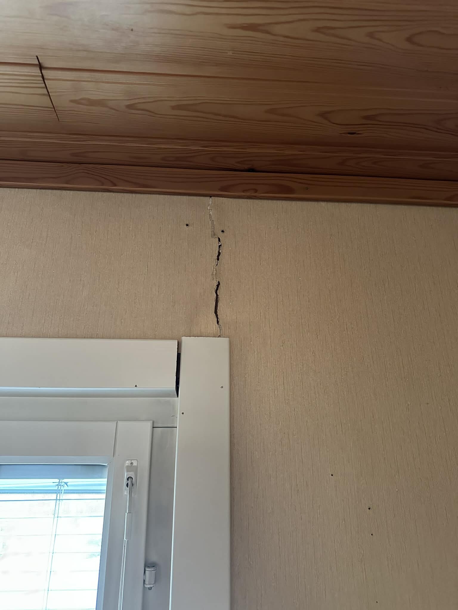

Ett gammalt älvsbyhus från 60-talet.
Vad kan sprickan och glipan som har blivit bero på?
Sättning? Är det skäl för oro?
Tack på förhand.
  • Spricka i väggen ovanför fönster i ett älvsbyhus från 60-talet, mot träpanel i taket.
Ingen fara. Ser det på var och vartannat hus. Brukar finnas matchande brott nedåt också.
Det beror på att skrivmaterialet bakom är skarvat över regeln som sitter rakt ned förbi fönstret.
När huset sätter sig spricker färgen för att skarven rör sig med regeln. Det blir alltid lite mer rörelse vid öppningar i väggen, dörrar, fönster mm. Helt normalt. Numer brukar snickaren skarva skivan på nästa regel från fönstret för att minimera risken för liknande sprickor.
