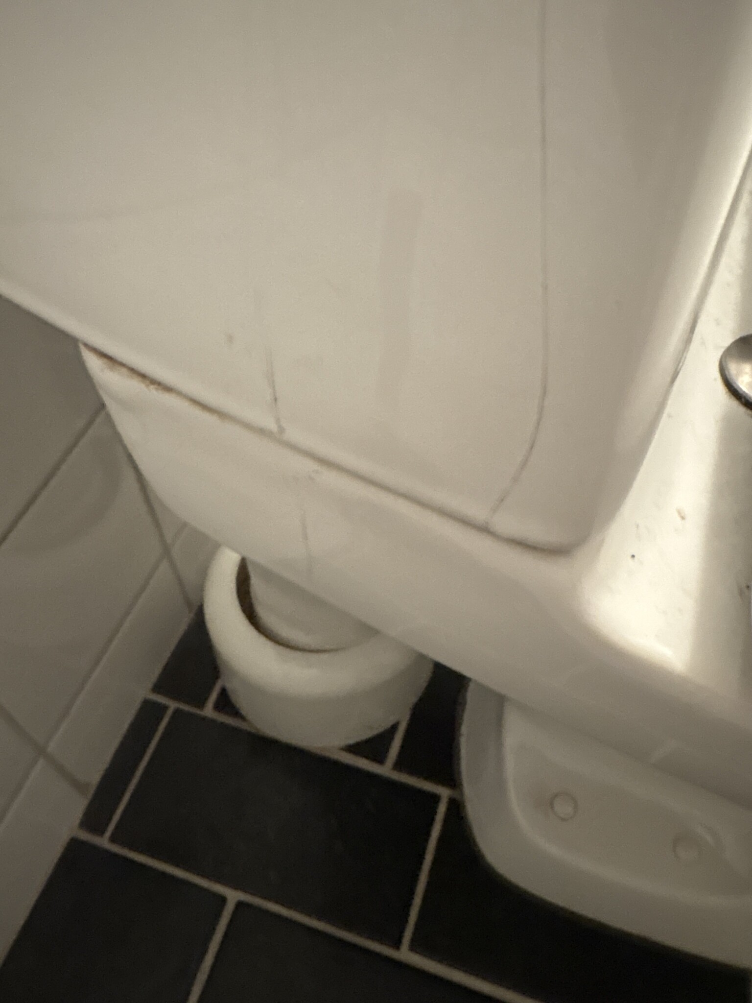

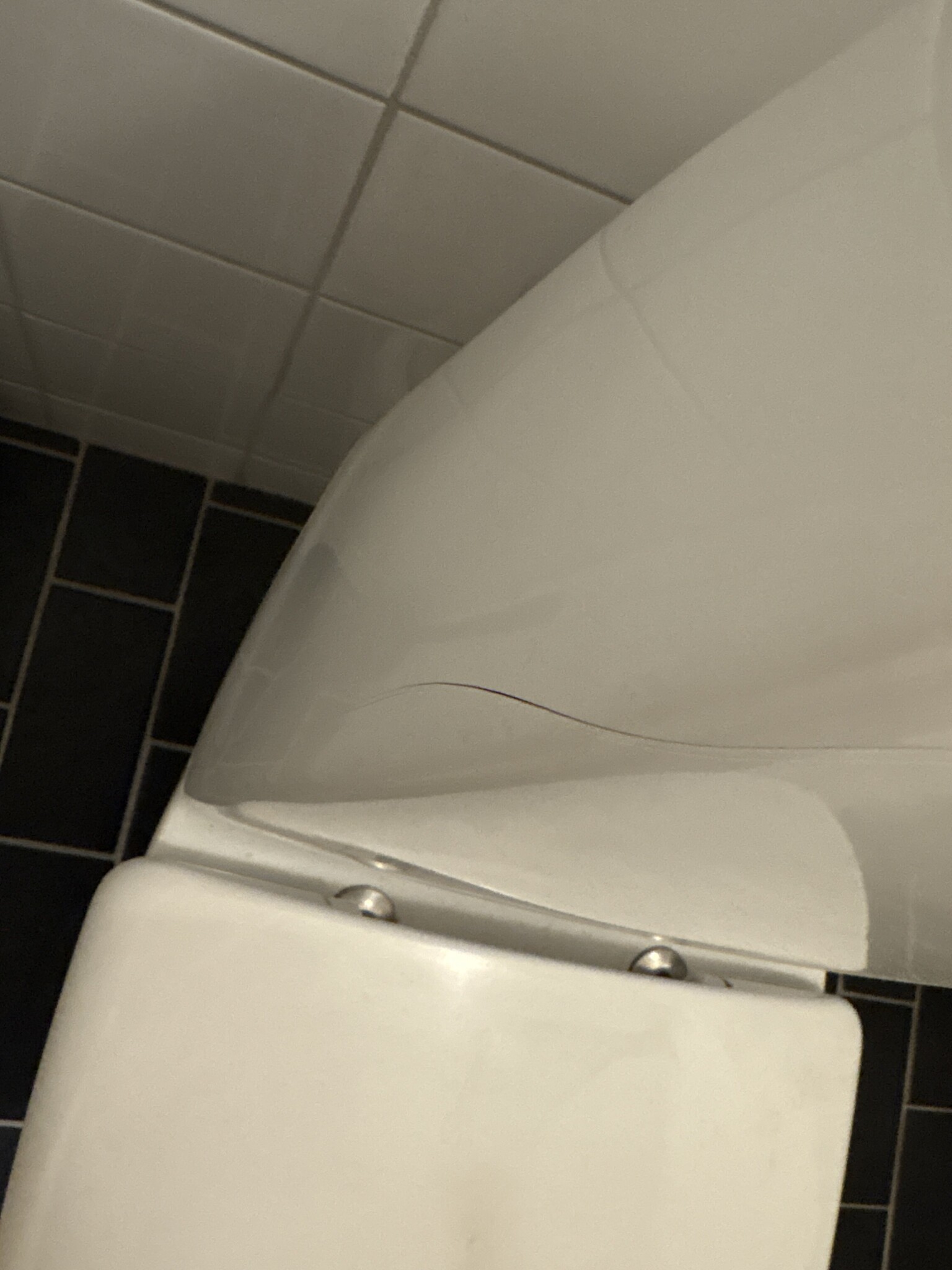

Vi bor i en hyresrätt och i natt halv tre ungefär hörde jag ett ljud från toaletten och sedan ett strilande ljud av vatten. Trodde sonen var uppe och kissade, men efter ett tag gick jag upp och kollade. Upptäckte en stor vattensamling på golvet, och att vattentanken på toaletten var sprucken och att det rann vatten ur den. Vred av vattnet in till toaletten och ringde värden idag som var sur och anklagande i sin ton. De menar nu att det är vi som gjort skadan, men det var ingen uppe vid den tiden och inget tungt har heller fallit ner på toalettstolen. Jag fattar ingenting, och letar efter en förklaring!
Någon som har varit med om liknande? Det har inte varit några temperaturväxlingar eller liknande i hemmet ska tilläggas.
  • Sprucken toalettvattentank med tydlig synlig spricka ovanför golvklinker och väggplattor i ett badrum.
  • Sprucken vattentank på en toalett, vatten har runnit ut på golvet.

Sprickan i cisternen verkar utgå från höger främre hörn. Sitter ibland fäst med skruvar i hörnen på äldre stolar, och kan nog spricka från den punkten, ifall man sätter sig lite våldsamt mot cisternen. Blir nog hemförsäkringen, men självrisken är väl högre än vad en billig stol kostar. Tror m.a.o. inte att hyresvärden vill stå för skadan.

Det är liksom ingen som satt sig våldsamt. Vi hörde när det sprack och då låg vi i sängen i rummet bredvid. Och sen kom vattnet. Det finns ingen enskild händelse som vi kan knyta till att den gått sönder, och då är det ju hyresvärdens ansvar att byta, precis som när ett kylskåp går sönder tänker jag.

Normalt är att någon har stött till cisternen hårt som har medfört en senare spricka eller att cisternen har bytts ut och att vid monteringen dragit bultarna så hårt att det har medfört sprickbildning. Det tredje senariot är tillverkningsfel, men det borde hänt när den var ny monterad.
