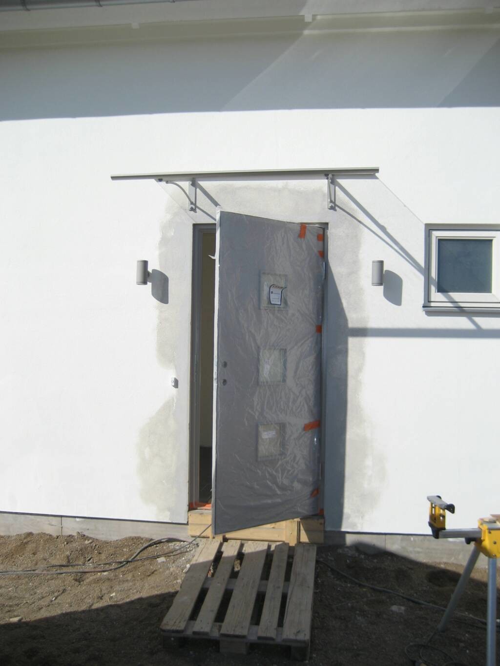

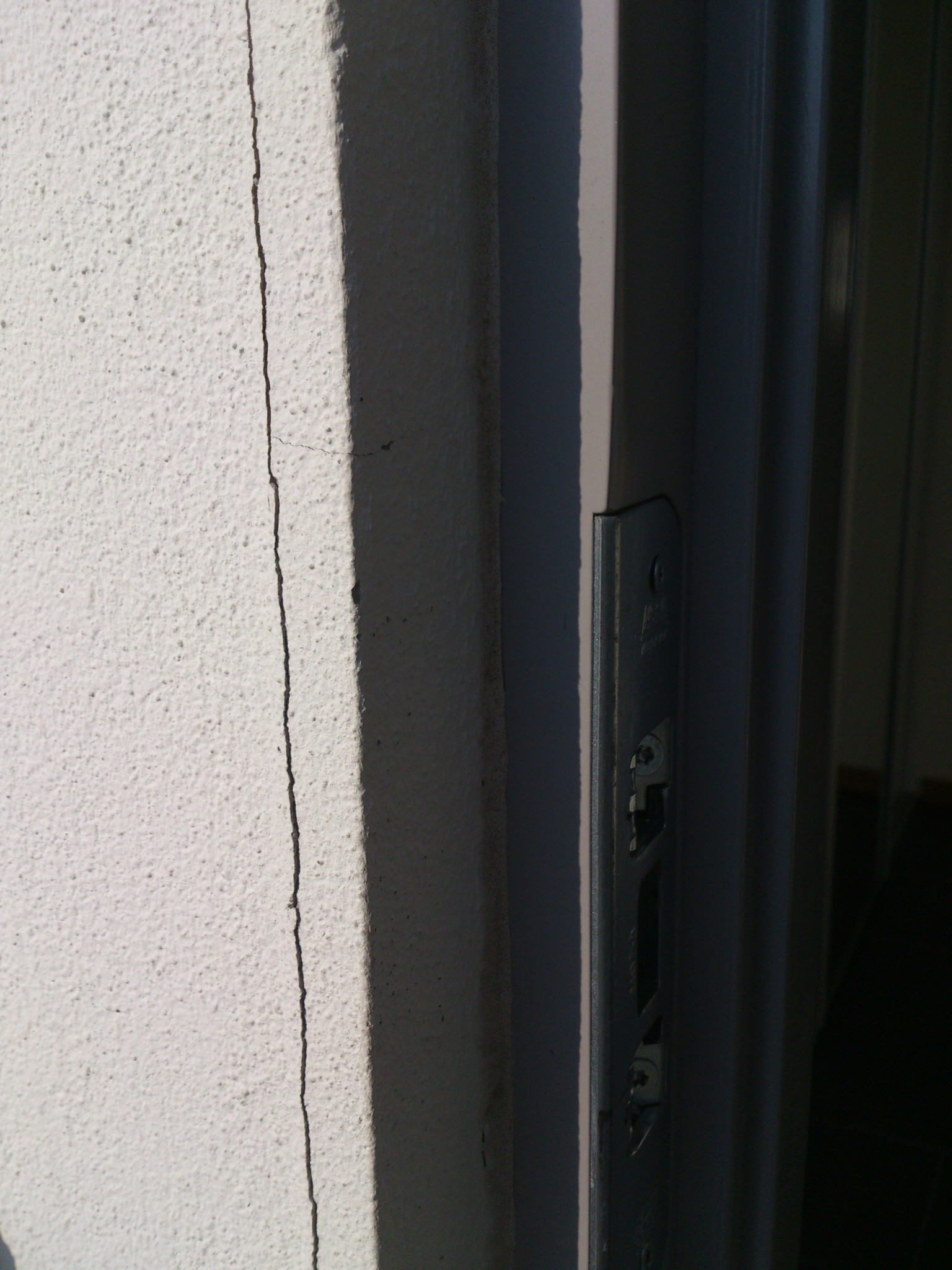

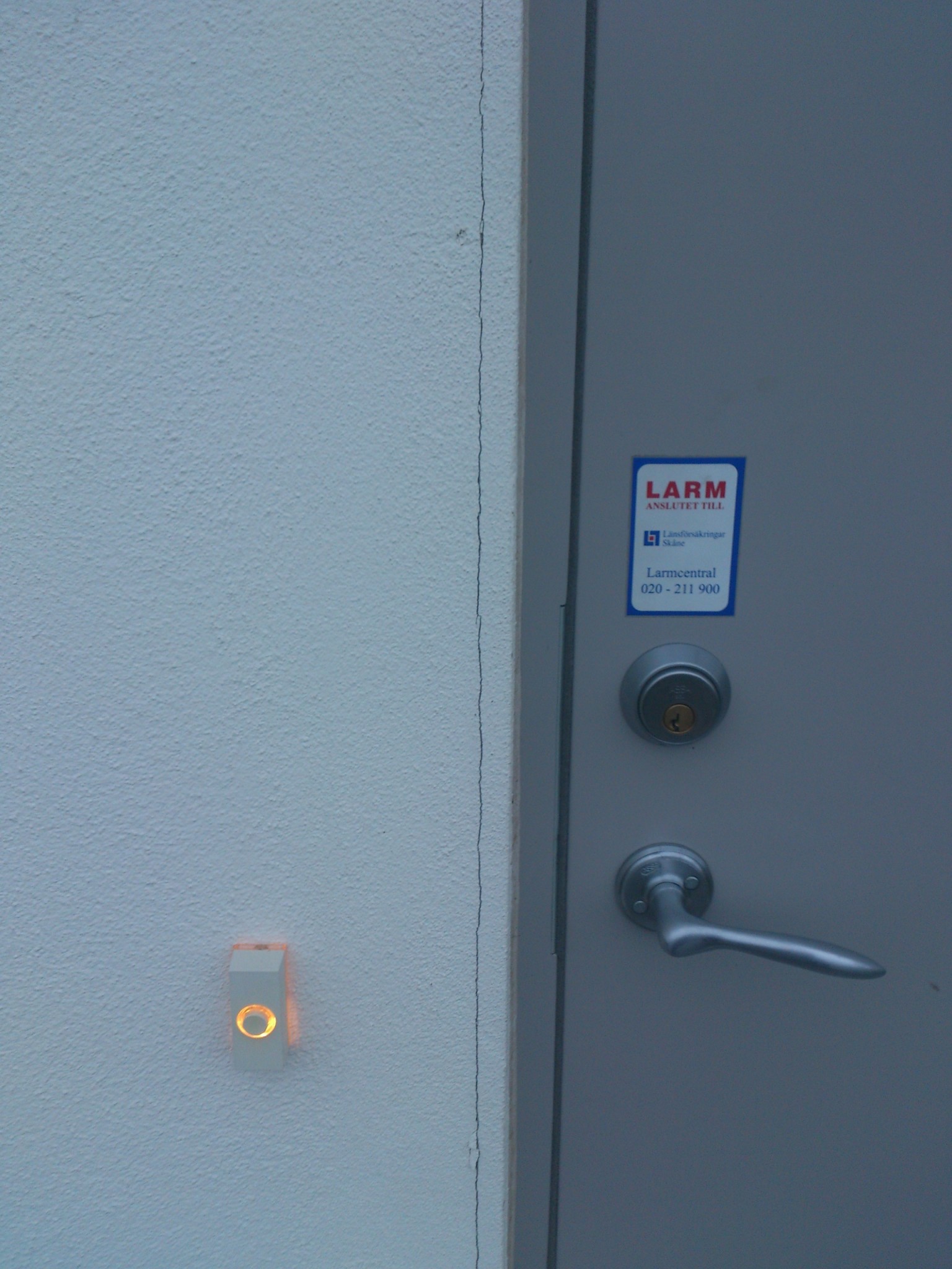

Vi har en tråkig spricka längs ena dörren på vårt hus. Se bild. Bredden på sprickan är ca 2-3 mm.
Vad kan och bör man göra åt det?
Remsan som är mellan sprickan och dörren känns lite lös. Jag är inne på att försöka limma med typ pl400 eller pl700 eller liknande och sedan måla över.
Vad tror ni om det, eller måste det putsas om?
Ser ju mer ut som om det är putsat mot en bräda. En putskant brukar aldrig spricka så exakt jämt som det är här.
Om man putsat mot en bräda och målat så kommer det alltid att bli så här även om du gör om det igen.
Är du säker på att det är en helputsad kant runt hörnet in mot dörren ?
Det skulle naturligtvis kunna vara så som du säger. Hur djupt in ligger dörren, det är svårt att se på bilden?
Det är ju ett utsatt hörn eftersom dörren öppnas och stängs med skakningar och rörelse i väggen, mer eller mindre hela tiden.
Problemet är ju att putskanten måste vara tjock för att täcka springan mellan karm och vägg och för att minska den måste man i så fall sala på karmen, men det blir ändå en springa för drev som ska täckas. Om sen putsen på väggen i övrigt är tunn så blir det svårt att få till med en putskant. Men det beror lite på hur djupt dörren ligger in i väggen och hur bred putskanten blir.
Man skulle vilja kunna nätarmera runt kanten men då måste man hugga ner en del av väggputsen och den får då också vara tillräckligt tjock .
Sen tror jag det är oundvikligt med någon form av mjukfog för som det ser ut så går putsen mot karmen och det slår sönder putsen om karmen eller väggen rör sig när man stänger och öppnar dörren.
Limma tror jag inte på.

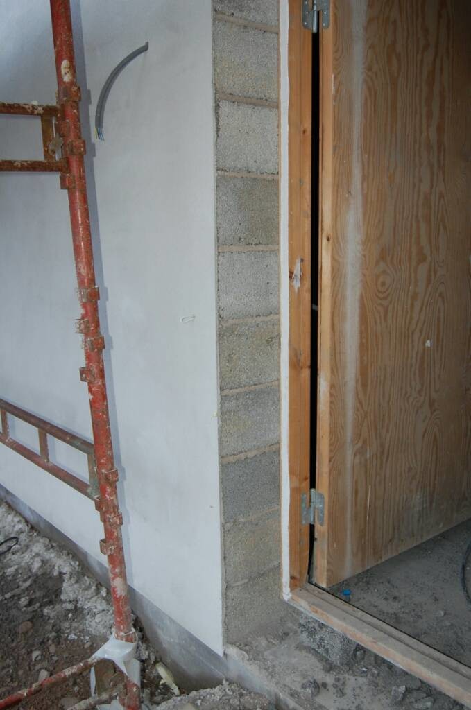

Hittade två bilder från bygget.
Ser inte ut som det är nätat runt hörnet.
