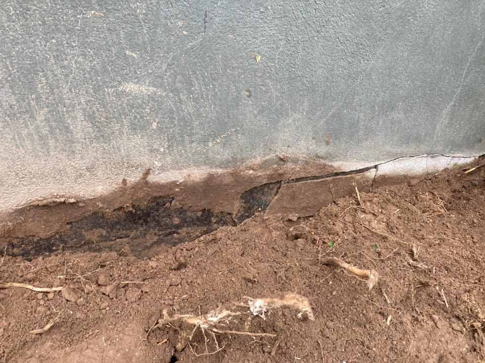

Jag har tagit bort en större buske med rejäla rötter som har tryckt mot fasaden och skapat denna krackelering. Är detta bara för syns skull? Eller måste jag laga sprickan? Obs. novis på detta.

Är det hål in till stenen innanför? Isåfall går det väll att pensla på lite bruk för att ha det tätt. Annars kan du nog göra som jag, min ser likaden ut. Skit i det och klipp lite gräs istället
Sen är det mindre lyckat att ha jord närmast sockeln. Skotta bort de närmsta decimetrarna och fyll med något dränerande som makadam eller stenar.
