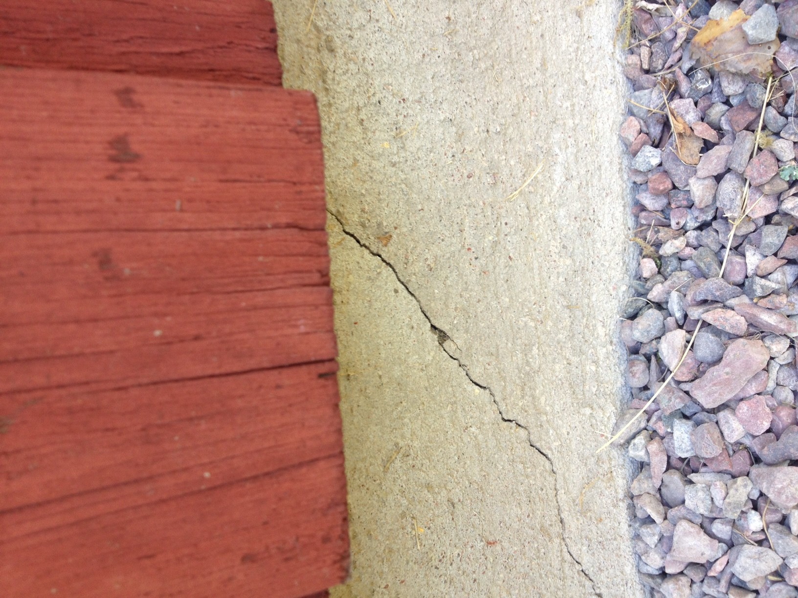

I vardagsrummet har vi två fönster som inte går att öppna, de skall gå att öppna men det går inte. Idag gick jag ut och tittade och det visade sig att fönstren glipar 1 cm på ena sidan och är helt tight på den andra. Inne i vardagsrummet är det sprickor i väggen vid fönstren uppifrån och ned. Det är även sprickor i en angränsande vägg i samma rum, från tak till golv.
Jag tittade på grunden och såg en spricka i den. Ni ser bilden.
Har jag mycket att vara orolig för och hur kan man ev. lösa detta?

Har du platta eller torpargrund? Är det torpargrund så har du ingen platta och vice versa. Tycker det ser ut som du har en grund runt huset av bilden att döma.

Det är platta på mark...

Bilden är lite rolig, går att kolla på den på 2 sätt, ena så ser det ut som plattan sticker 90 grader från väggen och på ena sättet så ser det ut som en grundmur runt om.
Hur ser det ut på insidan på plattan?
Det är vanlig grund-platta. Jag vet inte hur det ser ut innanför för där är det parkett :)
