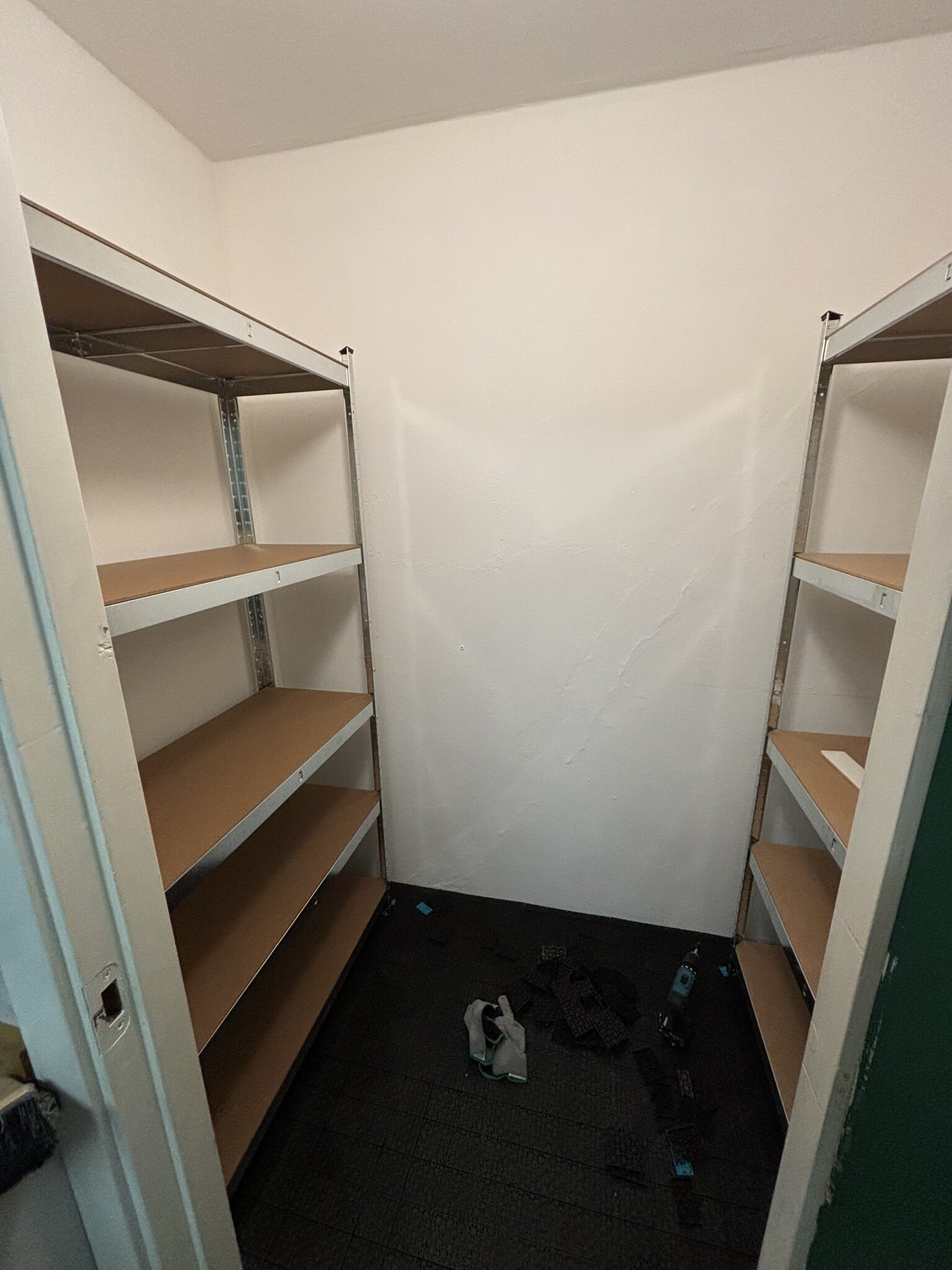

Det spricker upp igen.
Vad är det på andra sidan väggen?
Det har inte börjat spricka upp igen. Eller vad menar du?
N
jo, titta på kanterna.
Nej, det måste vara en optisk illusion. Lovar att återkomma om det spricker.
Ena väggen är yttervägg, denna man ser är innervägg mot ett sovrum. Sprickan är lagad från den sidan med
N
Ok, då är det bara en dålig lapp.
En lapp ska ju helst inte synas.
Denna syns för mycket, om jag har fel.

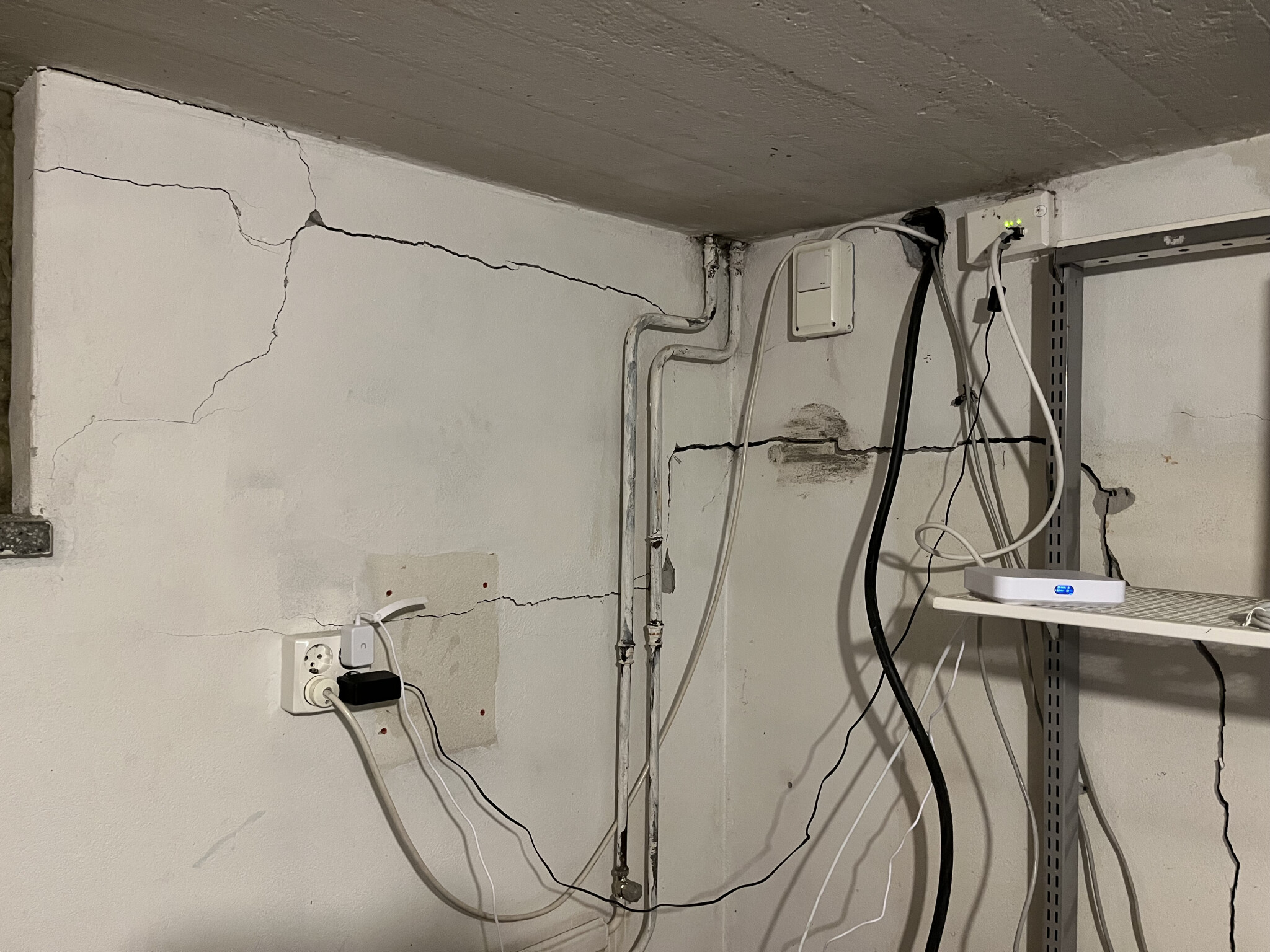

Funderar på att laga liknande sprickor i våran källare.
Vet du vilket typ av bruk och/eller spackel din murare använde?

Lägg in några bilder, alla källare är ju unika.
Men b eller c bruk funkar.

Jag funderar på att använda weber REP 25 reparationsbruk.
Hur nära vintern vågar man göra dessa reparationer?
Står ju "Använd ej då temperatur riskerar att gå under +5°C"
Bor i norra delen av landet.

Använd absolut inte rep 25, är ju bruk för betongtrappor etc.
Men mycket behöver huggas bort, använd utstockningsbruk b 3mm

Neo11 har gett bra råd, det räcker oftast med en liten fläkt inomhus för att hålla värmen så kallt kan det väl inte vara än?
Utstockningsbruk b går säkert bra att använda, särskilt till lagning av själva putsen.
Jag tänkte bila upp så jag kommer in i själva betongen. Där tänkte jag rep 25 vore lämpligt då det klarar mera tryck och fäster bättre. Detta då de största sprickorna är genomgående.
Jag förklarade dåligt. Inomhus går det nog bra länge till utan extra åtgärder. Men eftersom några sprickor är genomgående så behöver det lagas även från utsidan. Kan tidigast göra detta jobb om två veckor.

På fakturan står det cemenbruk A och putsbruk C
