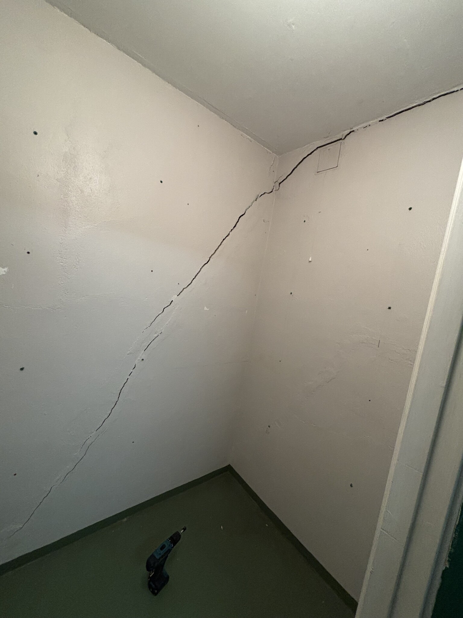

Har ett hus från 1966 där det i matförrådet i källaren är en spricka som går i vinkeln mellan tak och vägg och ner på väggen. Dock sipprar inget ljus igenom.
På sina bredaste ställen nästan 1cm bred.
Det kommer in kalluft via sprickan (kanske lite extra då vi har mekanisk frånluft).
Enligt säljaren är denna spricka från 70-talet.
Under de månader vi har bott har den inte förändrat sig, besiktningsmannens utlåtande var att hålla den under uppsikt.
Hur skulle ni laga den, husfix, fogskum eller annat?
Eller låta den vara något år för att se om den är intakt?
Stora sprickor i hörn av rum, skada på vägg och tak, behov av reparation.
Syns den från utsidan? Om den är genomgående finns det företag som använder en typ av epoxyinjektion som både tätar den genomgående och bildar styrka dessutom.

Det är inte så att de spruckna fogarna är sprickan?
Kanske, svårt att säga
Det är en ganska elak spricka. Nyligen dränerat? Sättning? Behöver inte betyda så mycket med själva sprickan men är den genomgående så kommer det in vatten och förvärras av frostsprängningar när det fryser. Hade nog lagat fogarna i alla som är spruckna och hållit koll på sprickan och fasaden.
bjorsi
Huset är dränerat 2019 men förra ägaren säger att den sprickan fanns när de flyttade in.
Har en bild på denna del av fasaden innan dräneringen gjordes och det ser likadant ut där.
Bör vara en sättningsspricka då man ser att taket i källaren lutar lite och golvet i rummet ovanför lutar väldigt svagt.
Är det lönt att laga inifrån eller är det bara att sminka gris, dvs bättre att laga fogen utvändigt men lämpligt bruk?

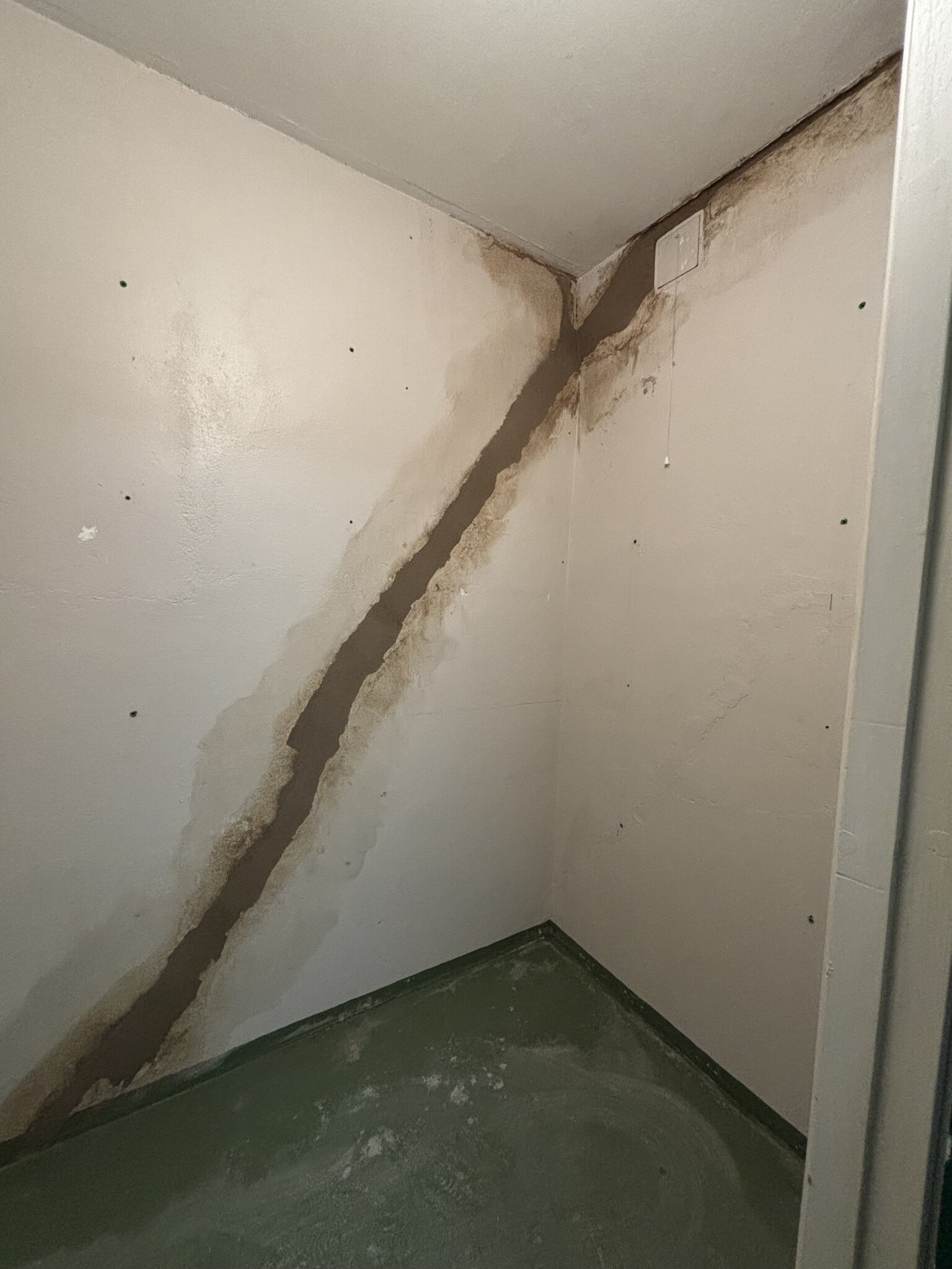

I februari kommer en murare och åtgärdar sprickan i matförrådet. Senare i vår när vädret tillåter ska tegelfasaden fogas om och hängande balkar över fönster bytas.
Nu har muraren varit här:
Före
Spricka i ett vitt vägg hörn, genomtocknad. Skruvdragare står på grönt golv nedanför.
Sprickan bilad
Spricka i vägg bilad före reparation, med verktyg och hink i förgrunden.
Sprickan lagad
Vägg med en nyligen lagad spricka, murbruk synligt från golv till tak i ett hörn av rummet.

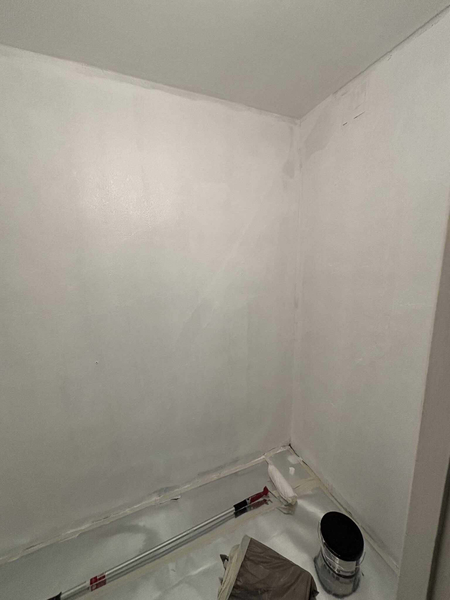

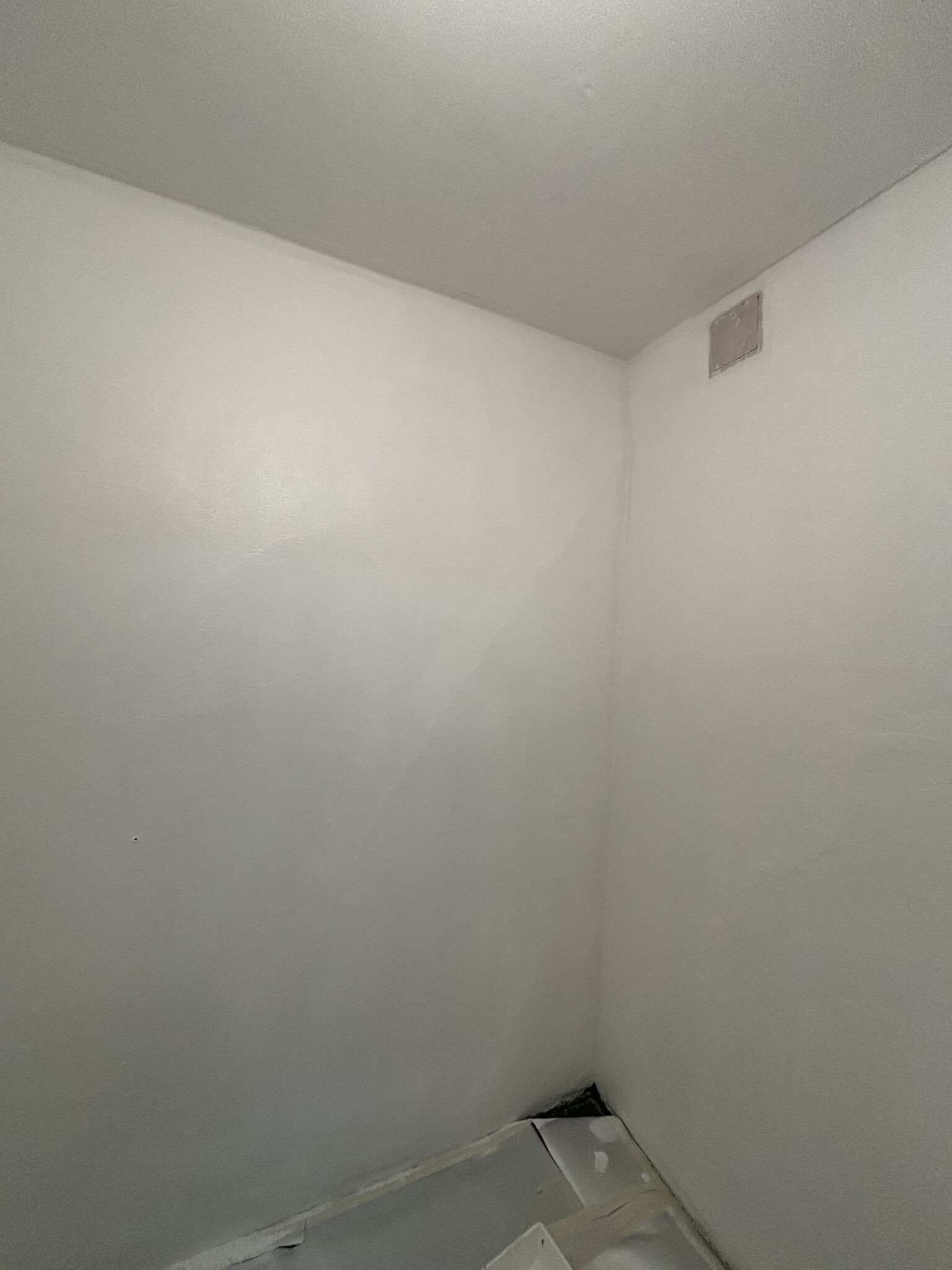

Nu målat två gånger med Julas betongfärg
Vända 1
Ommålad vit vägg i hörn med två lager våt betongfärg, rullar och färgburk på golvet.
Vänd 2 (färgen har inte torkat än)
Målade väggar med Jula betongfärg, andra lagret, färgen är fortfarande våt.

Kommer måla en tredje gång ikväll, fastän sambon inte tycker det behövs.
Julas betongfärg täcker inte lika bra som dyrare färger. Dessutom verkar den gamla putsen blöda igenom lite gulbrunt på vissa ställen. Dock är detta en matkällare där det sedan ska in metalhyllor så man kommer inte tänka på målningen. Alla förutom jag då 😅
