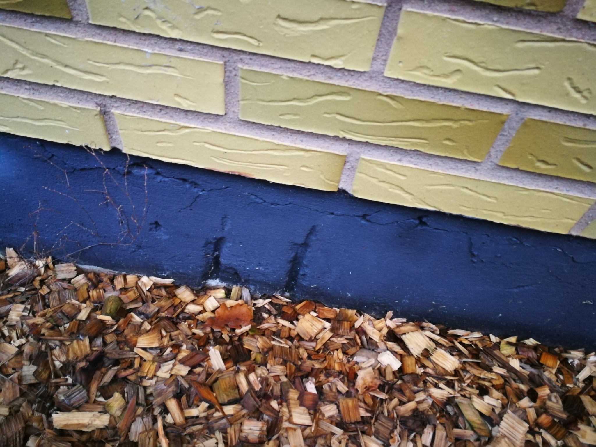

Vad tänker man om en sådan här längsgående horisontell spricka i grundmur (på hus med krypgrund) tycker ni? Den fortsätter runt ett hörn och verkar vara totalt 4-5 meter lång
  • Horisontell spricka längs husgrundens bas med flagnande blå färg, omgiven av träflis och några löv.
L
Målat och klart , har nog varit där länge , sitter den på ungefär samma höjd runt och det är en murad grund , så kan det vara en betongsula ovanpå för att få den jämn runt om , inget ovanligt med sånt
