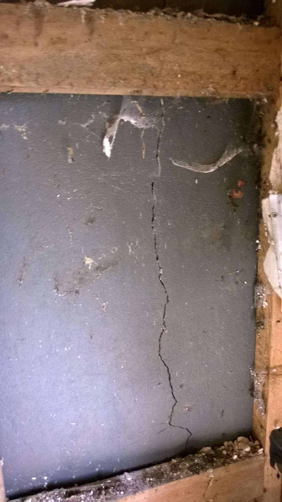

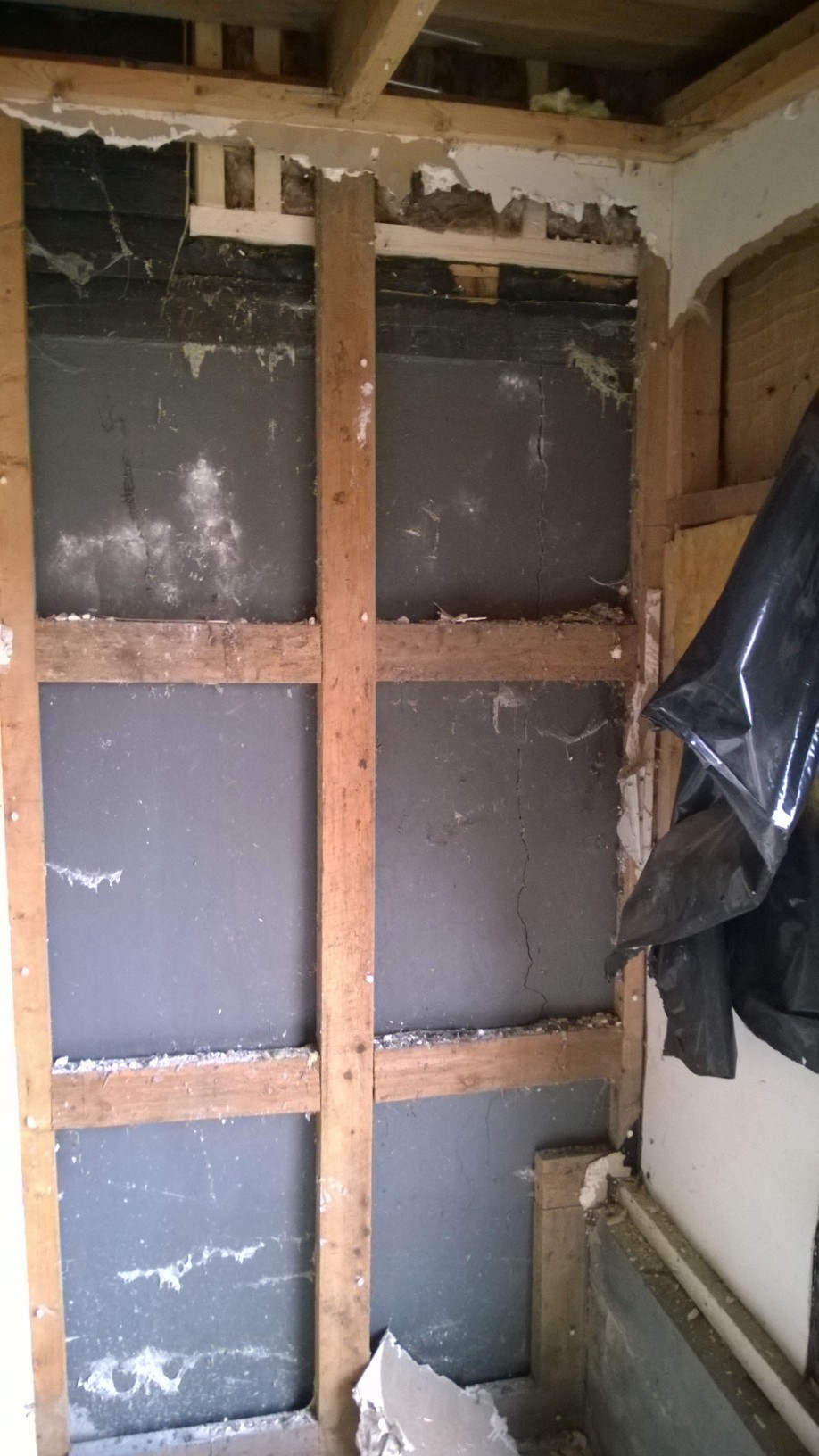

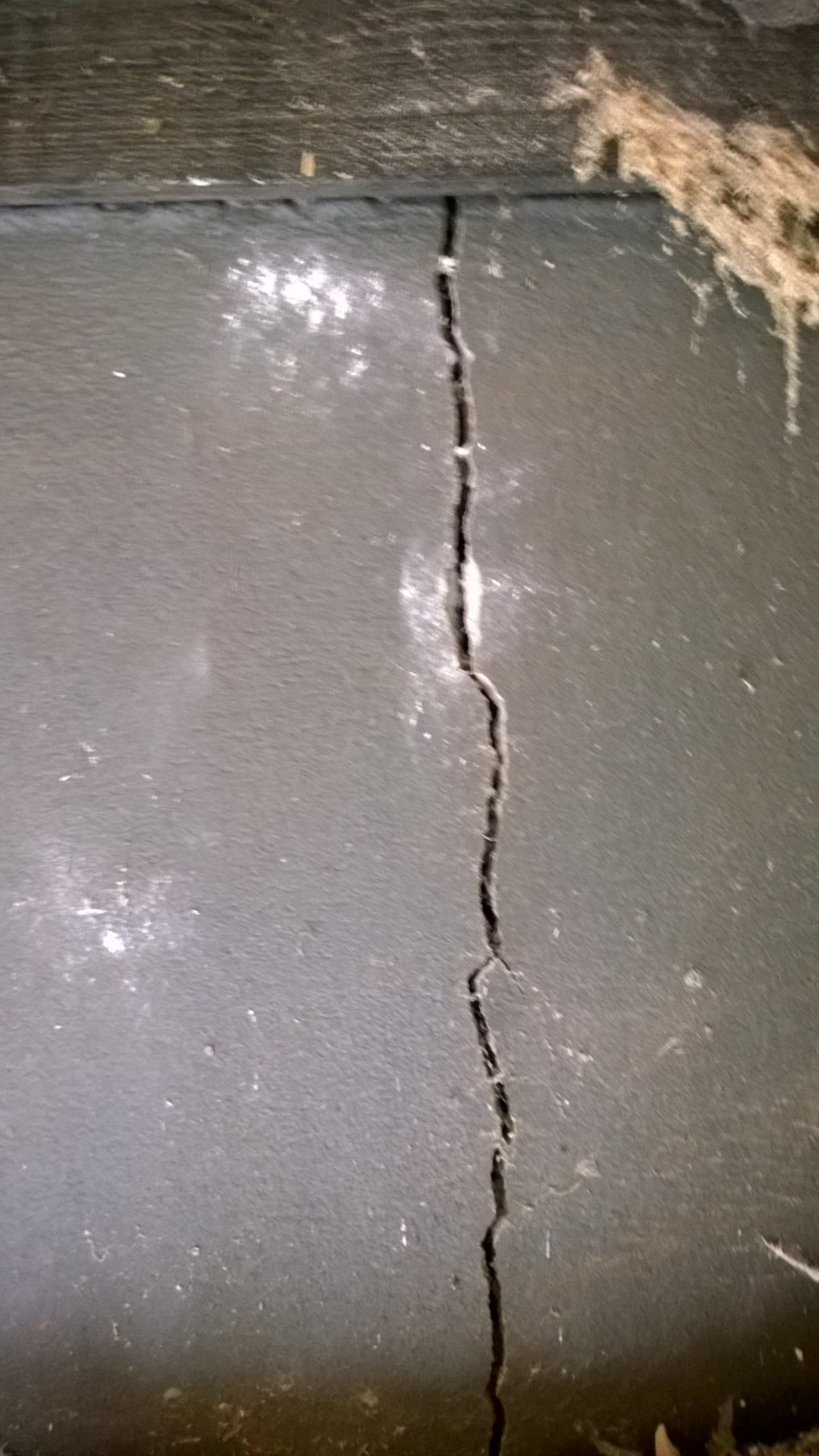

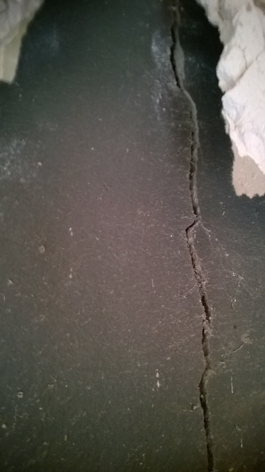

Köpte litet hus för 1 år sedan. Nu håller på att riva mitt garage som är helt genomruttet (visste om det vid köpet). Det var ett varudeklarerat hus (Anticmex hade besiktat kåken).
När jag tar bort gipsen ser jag att det är STORA sprickor i grundmuren (detta är alltså väggen som huset står på och vägg till oinredda källaren bakom)
Är detta något jag behöver oroa mig för? :confused:
Något som jag kan hävda som dolt fel?
Sprickan går ändä från toppen av muren ner till golvet och på 2 ställen.
M
Är sprickan synlig från andra sidan grundmuren? Dvs om man kryper in i grunden t ex.
I så fall är det kanske svårt att hävda dolt fel då du pga det ruttna garaget ska göra en fördjupad undersökning av byggnadens område.
Går det däremot inte att se så kan du hävda dolt fel.
Gällande hur farligt det är vet jag tyvärr inte, men en grundmur ska ju vara hel och går inte sönder utan anledning.
