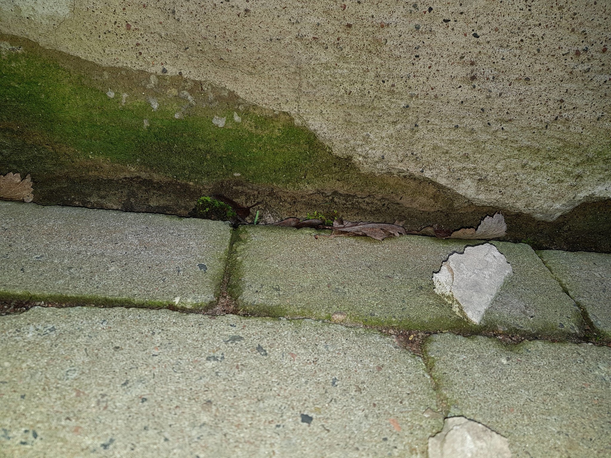

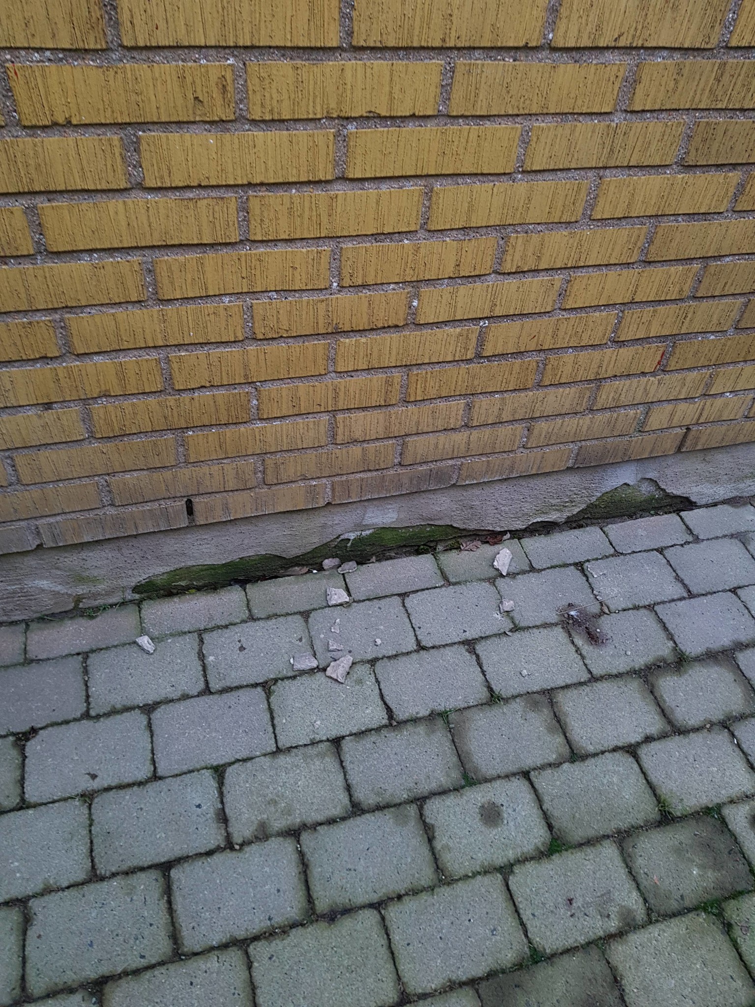

Jag undrar vad man ska göra för att "grunden" ska sluta spricka.. känns som man kan knacka bort hur mycket som helst.
Spricka längs husgrund med gula tegelväggar och lösa betongbitar på trottoarsten.
Sprickbildning vid grunden av ett hus med löv och en bit bortfallen puts.
Tacksam för hjälp :)

Någon kunnig får nog flika in ang. din fråga, men min uppfattning är att det är putsen på din grund som släpper och det beror på fukt från marken/anslutningen till putsen.

Så kan det säkert vara, ungefär 3meter bort från husegrunden samlas där väldigt ofta vatten när det regnar myxket, vid bilden rinner allt bort. Men med tiden ska där komma ett tak över och då blir det kanske bättre

dålig putsning och vatten/is som spränger loss.
se över vad du kan göra åt vattensamlingen. kanske ta bort en/två sten och ersätta med grus
