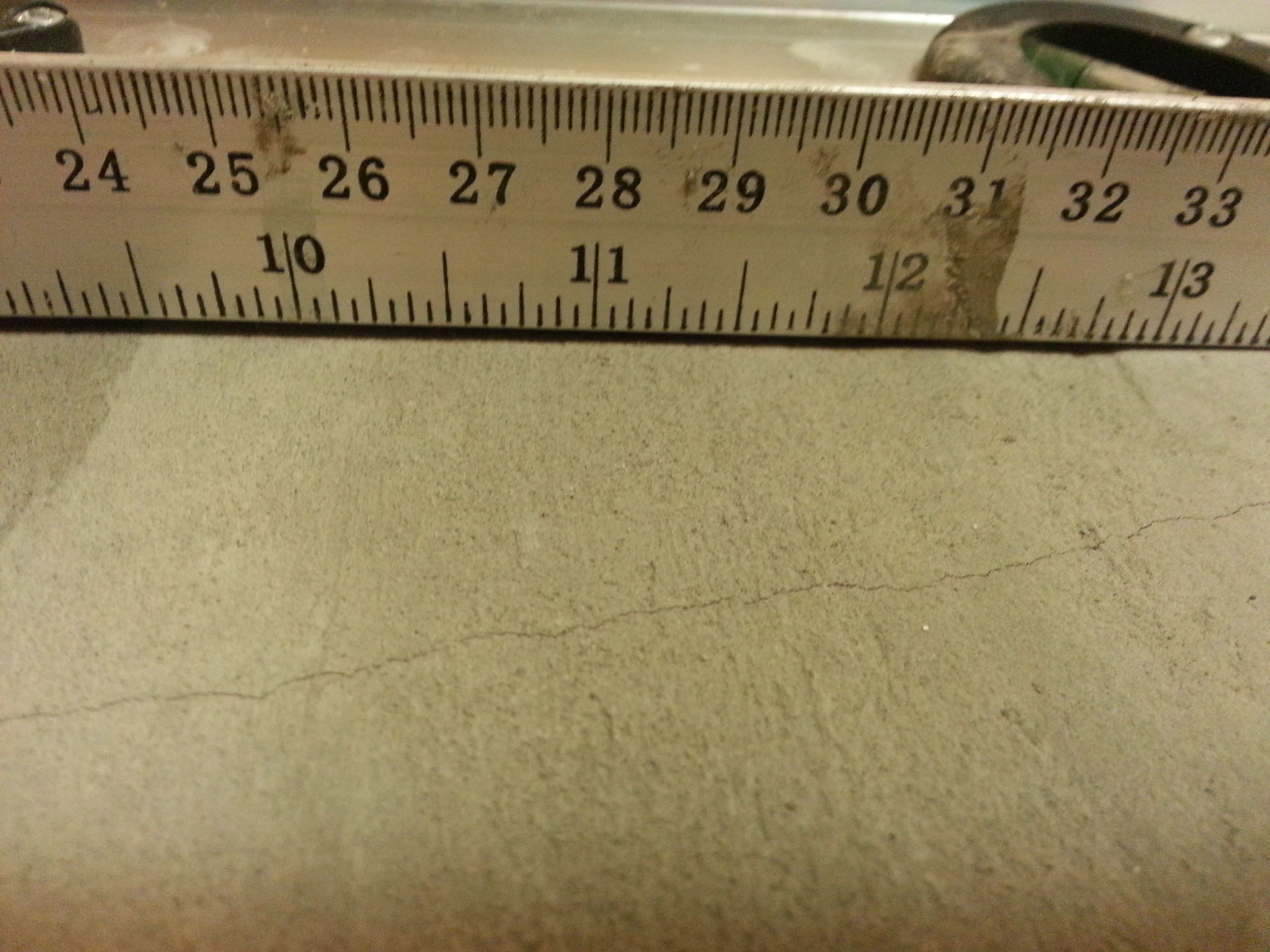

För 3 veckor sedan flöt jag golvet i badrummet med Cascos ThermoPlan. Träbjälklaget var förstärkt med kortlingar var 30 cm, 22 mm golvspont limmat och skruvat, primat, 2,5 mm punktsvetsad armering (10 cm nät) med golvvärme och jag tror att jag följt regelboken till punkt och pricka. 1,5 veckor efter flytningen byggde jag på lutningen (ca 0,5 cm vid golvbrunn och 2-3 cm längst bort) med golvspackel KombiRapid (också Casco). Blandade länge och var noga med måtten.
Idag upptäckte jag en 1,5 meter lång spricka tvärs över golvet! Den är hårfin, men ändå... (Kolla bilden.) Den går vinkelrätt mot bjälklaget, men det borde ju knappast göra någon skillnad längre.
Jag antar att det skulle kunna vara så att KombiRapid krympt något vid härdningen, eller att det är golvet som sviktat av all tyngd från golvspacklet och att sprickan är genom både golvbruket och flytspacklet. Det är mitt över armeringsnäten, inte i skarven mellan två (som har 10 cm överlapp). Sprickan är inte heller precis vid golvbrunnen där det såklart är som tunnast.
Ska jag oroa mig? Ska jag ha hit elektrikern och provmäta golvvärmeslingan igen? Ska jag hacka upp lite och se hur djupt det går? Inte helt lätt förstås... Ska jag borra upp lite och få ner mer bruk och på så sätt laga springan översta centimetern? Eller bara fortsätta med tätskikt?

Här svaret jag fick från sikas tekniska chef:
" Jag kan säga med största säkerhet att detta endast e torrsprickor.
Dom e mindre än 1 mm och om det dessutom inte låter ihåligt vid sprickorna så är det till 100 % säkerhet bara små krympningar som det alltid blir i cementbaserade produkter "
