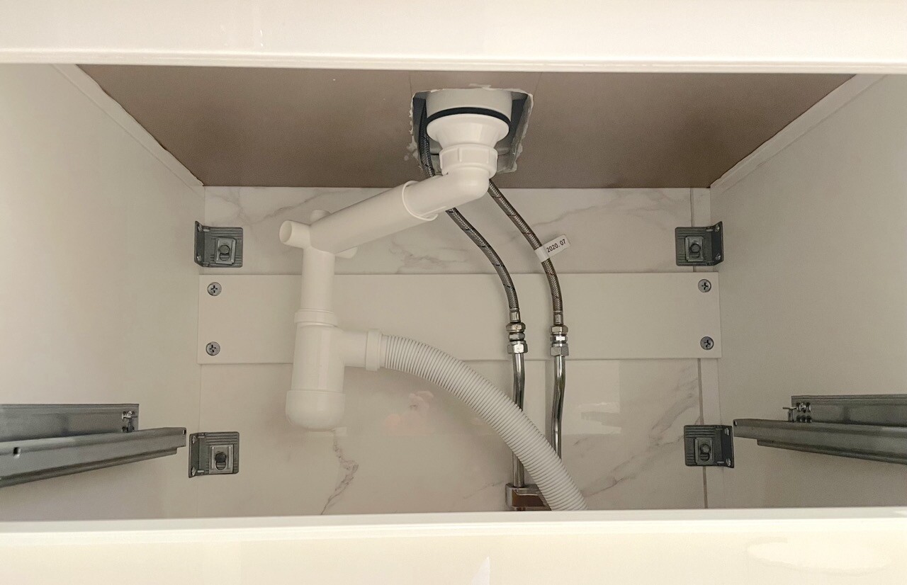

Bor i ett souterränghus med badrum på nedre våningen. Vid ett par tillfällen med kraftig blåst har vi upptäckt att det har blivit blött i övre lådan i kommoden och även på golvet under handfatet. Har inte lyckats hitta vart ifrån det kommer, då det bara har märkts när man inte varit in i badrummet på en längre tid, t.ex. på morgonen.
Det man kan märka är att röret ned från vattenlåset är fuktigt, men svårt att avgöra om det har droppat ner på röret från kranen eller om det kommer någonstans från vattenlåset och sedan letat sig vidare ner och ut på golvet.
Kan blåsten påverka vattennivån i vattenlåset eller i rören på något sätt som gör att det sipprar ut? 🤷♂️

Eget eller kommunalt avlopp?
Hur är det med avloppsavluftningen?
Är de tre anslutningarna i böjen över vattenlåset täta/pluggade?
Är tätningen på utdragbara horisontella röret helt?
Blir det övertryck i avloppssystemet så kan övertrycket blåsa ut vattnet i vattenlåset bakvägen.
Genom att linda toa-/hushållspapper runt valda delar på avloppsdelarna så kan man ta reda på var det kommer ut vatten.

Det är kommunalt avlopp.
Vet inte hur det är med avluftningen, men badrummet renoverades för 3-4 år sedan innan vi flyttade in.
Har kollat tätningarna och anslutningarna vid vattenlåset och dom verkar täta.

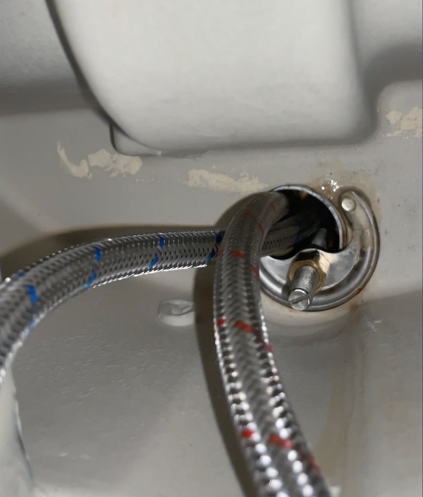

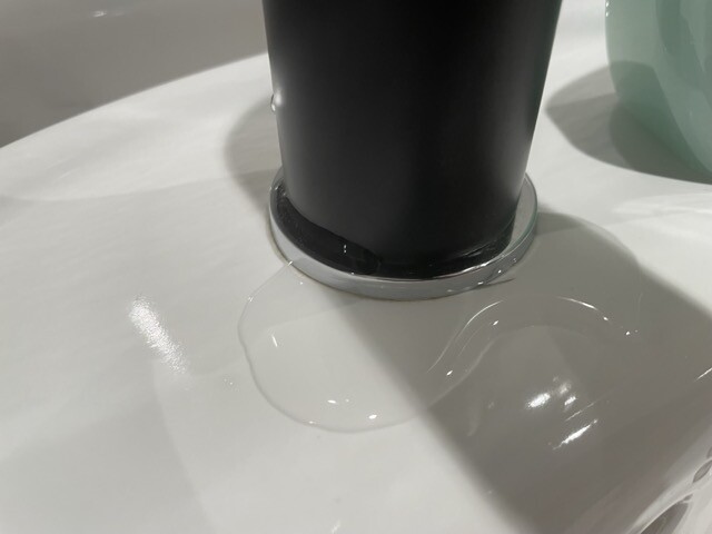

Har börjat misstänka att det är själva kranen som är boven i dramat, för i helgen så märkte jag att det var vatten vid "foten" av kranen ovanpå handfatet och då hade det på samma sätt som tidigare droppat vatten på undersidan av kommoden, dock in mindre skala. Det kan vara så att det vatten som samlat sig runt kranen även droppar ner via inkommande vattenledning på undersidan. Detta skulle förklara varför det varit blött på avloppsrören.
Men i helgen var det vindstilla, så jag misstänker att det är själva kranen som vid något läge inte är 100% tät utan läcker ut lite vatten som sedan droppar nedåt och att det bara är ett sammanträffande att det blåst.
Eller kan vinden också påverka trycket i vattenledningen?
