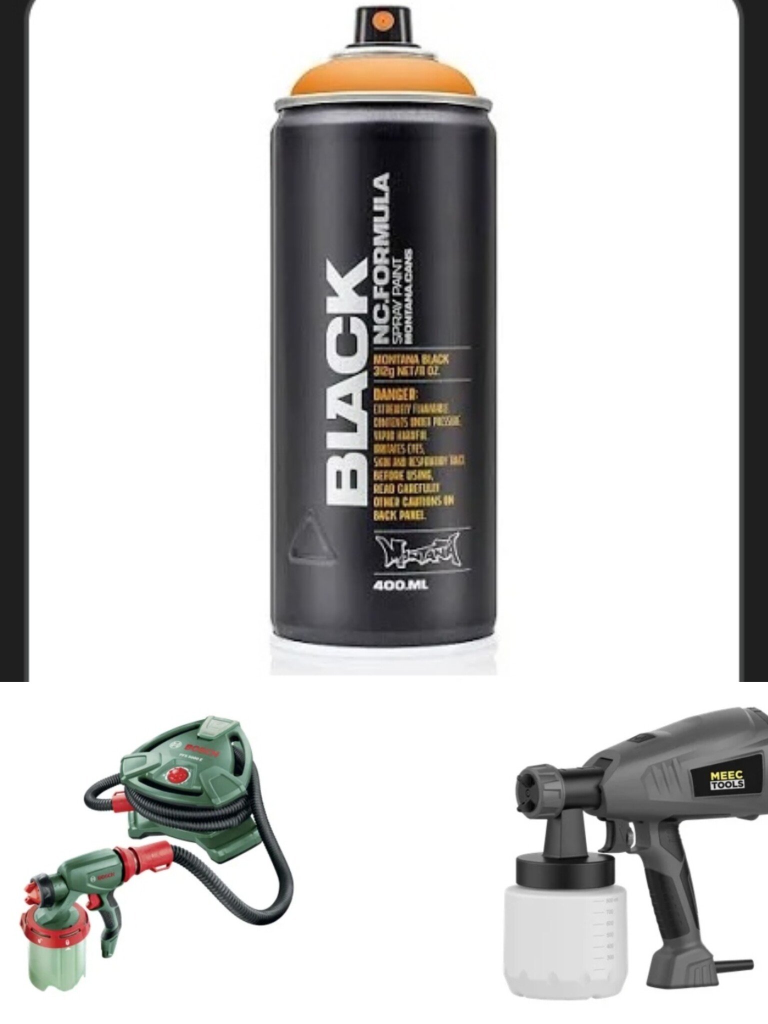

Jag kanske vill ge me mig på ett försök att spraymåla köksluckor av mdf. Först ta bort folieringen, sedan häftgrunda i sen färg.
Jag tror jag vill ha lösningsbaserad akrylfärg för bästa hållbarhet. Finnish behöver kanske inte vara absolut bästa men tillräckligt bra för att inte uppenbart se konstigheter.
Är det helt bananas att måla med sprayburkar? För mycket blöta droppar? Omotiverat dyrt?
Blir det avsevärt bättre resultat med de två övriga alternativen i bild? ...eller är det samma resultat men snabbare utfört jobb?
Jag förstår att rätt färgblandning/konsistent och sprutmaskin inverkar på resultatet. Men om vi enkelt ska generalisera...

Vad har du för tänkt livslängd på det du måla? Gissar en budgetrenovering av befintligt kök?
Iaf - vi gjorde det sistnämnda som relativt nyinflyttade i huset och körde då på Bosch färgspruta, funkade jättebra.
Krävs lite förarbete men lätt att göra om man har ett målningsutrymme man kan plasta in - tänk Dexter 😄

Förlängde livslängden på vårt kök i ca 5år genom att spray dom med Montana Black i en ljusgrå kulör.
Var folierade MDF-luckor från millenniumskiftet på 60-talskök.
Montana burkarna är rätt dryga har för mig att varje burk räckte till 2 luckor.
Också väldigt lätta att måla med, mycket färgpigment och mycket lösningsmedel. Så torka fort och rinner inte så lätt.
Lät folien var kvar, mattade bara ner, tvättade och spraya.
Ingen grundfärg, Montanas halvmatta klarlack över.
+Gick fort
-1k klarlack är inte så tåligt, så runt handtag och liknade försvann klarlacken rätt fort. Och när klarlacken var bort försvann färgen rätt fort
-Ger dåligt skydd mot fukt, så runt spis och liknade där folien släppt tidigare släppte färgen rätt fort.
Skulle jag göra det igen skulle jag grundmåla luckorna med epoxi och köra 2k-klarlack över.
Men nu var stommarna i köket så slitna att det inte var värt det.
