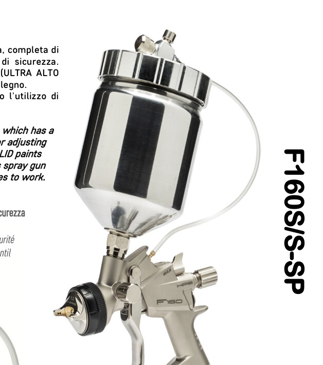

Nu blir det nog inte aktuellt för TS, men det finns tryckassisterade koppar som kan köra t.ex. tjock uretanfärg eller latex från vanliga färghandlare. Min ANI F160S kan kompletteras med en sådan. Har har själv sett Flügger Strong Finish sprutas outspädd på köksluckor och resultatet blev perfekt. De är dock tryckluftsdrivna sprutor och lackbox med ventilation krävs.Discharged skrev:
