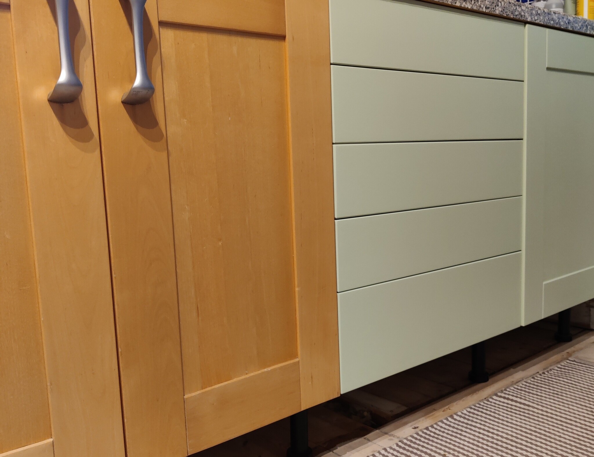

Går superbra. Vi målade om björkfaner-luckor från Ikea och resultatet blev bättre än förväntat. Vi gjorde allt förarbete med tvättning och slipning (var noga med slipning). Grundmålade efter det sen på med två lager färg med en fin skumroller. Blev jättefin yta. Detta var typ 2 år sen och ännu ingen skavank i färgen (färgsläpp lr liknande). Kör!C cmdcvr skrev:
