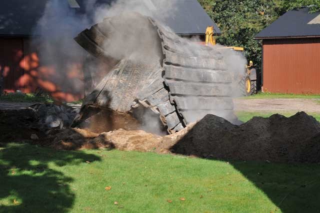

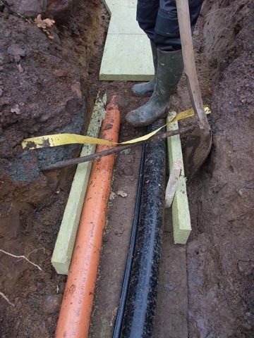

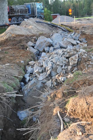

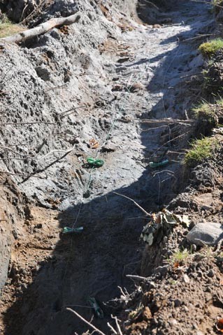

Jag fick spränga en bergsknalle när jag skulle lägga ner min kulvert.
Den största kostnaden för sprängningen var besiktningen av grannen fastighet (ca 8300 kr +moms). Och det var dyrare än själva sprängningen. Apteringen av dynamiten skedde ca 80cm under ytan på berget så djupet på den sprängda foran blev djupare än det. sedan isolerade jag kulverten med markskivor runt om det var rätt smidigt, och förhoppningsvis blir det lite lägre förluster i kulverten. Jag har inte driftsatt den än så jag vet inte hur mycket snö den smälter på marken. Bif. bilder på kulvert och sprängning.

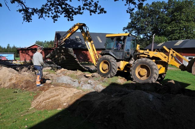

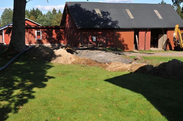

Kostnaden för min sprängning (som du ser på bilderna) var följade:
Etablering 3000 kr
Borrning ca 2 timmar 1800kr
Sprängning ca 3 timmar 1440kr
Sprängämne & tändhattar ca 1100kr
Alla priser är utan moms
Sträckan som sprängdes är ca 8-9m
Och han sprängde i tre omgångar.
Man ska också ha i beräkning att det behövs en grävmaskin för att lyfta sprängmattorna med, dom väger ca 1 ton stycket.
Jag hade tillgång till en egen traktorgrävare och det var precis att vi klarade av att hantera mattorna med den. Så en grävmaskin på gissningsvis minst 11ton behövs för att hantera dom någorlunda smidigt.
Lycka till med projektet, hoppas mina erfarenheter har varit till nytta.

Grävmaskinen behövs väl sedan oxå för att ta bort all sprängsten och sedan en dumpers för att transportera bort stenen. Sprängd sten har en underlig förmåga att växa i volym

TbLjp jag tittar på dina bilder från sprängningsarbetet. Det krävs erfarenhet för att spränga i så känslig omgivning. Sprängmattornas hävning tyder på att laddningen var i största laget. Risken för stenskjutning! Man kan istället använda "snigeldynamit" - Demex - www.maxit.se.
