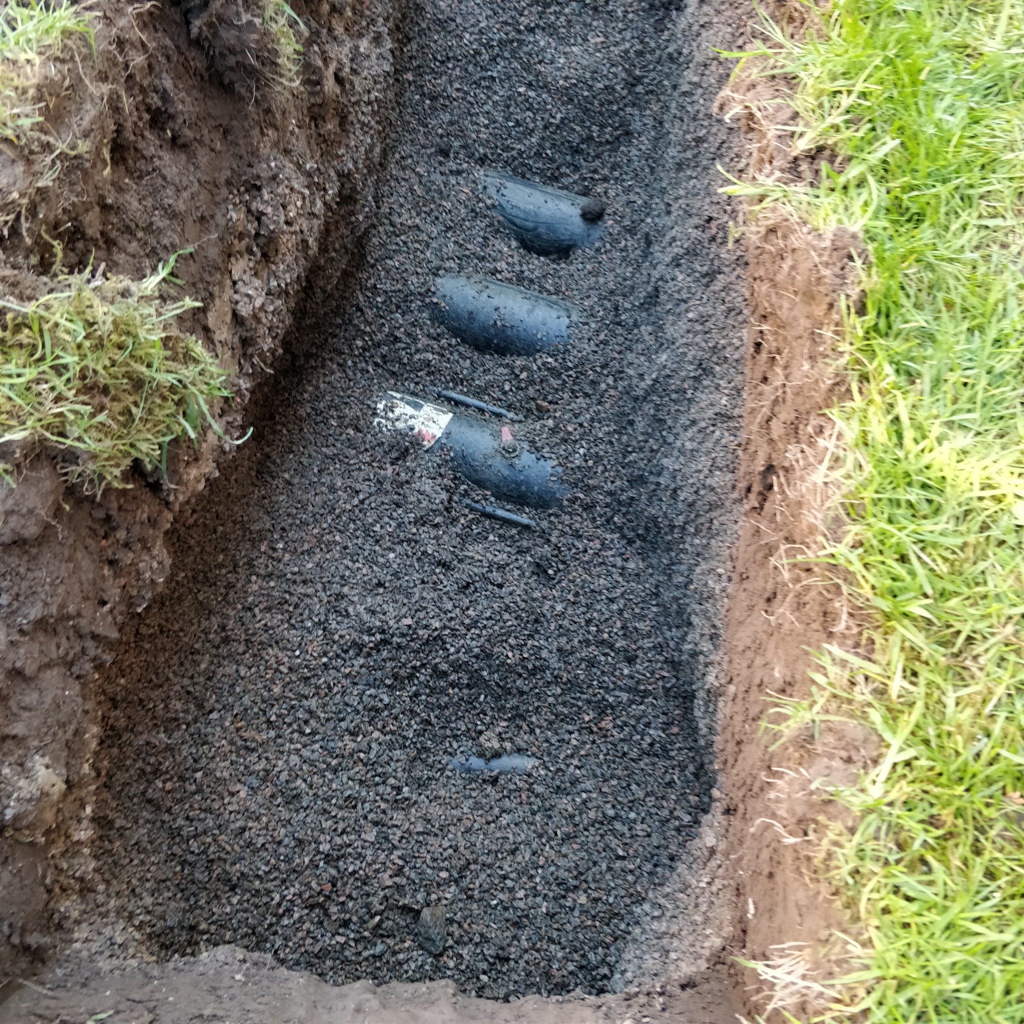

Vi bor i ett samfällighet och jag vill dränera gräsmattan. Har en kopplingspunkt i form av en brunn där regnvatten från taket hamnar. Tänkte koppla in mig där (bila ett hål för ett rör) på ett djup av ca. 90cm eftersom längden på schakten kommer att vara 30m med ett fall på 1cm per meter så vi på slutet hamnar på någorlunda djup där dräneringen kommer att fungera tillfredsställande. I detta fall blir det 60cm. Eller kan vi börja på ännu mindre djup, typ 80 eller 70cm?
Problemet är att den tänkta grävsträcka kommer att korsa kulvert innehållandes vatten och fjärrvärme. Varmt vatten och fjärrvärme ligger på samma djup och är isolerade medan kallt vatten röret/slangen ligger något djupare. Djupet på båda är okänt. Det går uppgifter från de boende, som har haft läckan i kulverten utanför huset, (samma ställe där jag ska korsa med dränering) allt ifrån 70/75 till 100 och även 150cm (vad de kommer ihåg när det sen grävdes upp för att lagas).

Be styrelsen ordna så att någon kommer ut med sökinstrument och ritar ut exakt vart rören är. Sen är det bara att gräva en grop där så ser du vilka djup de olika rören ligger på. Att det skulle vara förbjudet att gräva vid rören har jag svårt att se, men huruvida det är ok att koppla på ytterligare dränering på takavvattningens system vet jag inte...

"Experten" dömde till min fördel. Det visade sig att styrelsen inte kunde förbjuda ett skit. Det var bara ett sätt att avskräcka mig från att gräva.
Iallafall, så hittade vi den "famösa" kulverten på ett djup av 75cm. Kulverten var inbäddad i grus 4-8 och vi grävde ner till 50cm med grävmaskinen och sen skyfflade vi försiktigt bort gruset till vi hittade rören.
Sekreteraren i styrelsen kom och tog bilder på kulverten och bevittnade att allt var ok.
Därefter la vi tillbaka 10cm grus som en säkerhetsmarginal och fortsatte med lägga dräneringsslangen. Nu är allt klart iallafall, kvar är bara att köra bort leran som vi grävde upp. Jag ville inte lägga den tillbaka ovanpå gruset eftersom jag var rädd att den skulle skära av vattnets väg ner till dräneringen.
Bifogar bild på hur kulverten såg ut. Allt låg på samma djup, trots att enligt ritningen skulle kallvatten röret ligga djupare än de tre kraftigare rören med varmvatten och fjärrvärme.
