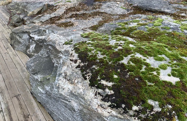

Hej
Jag funderar på att göra en större altan.
Tyvärr så är en bergsknalle i vägen.
Området jag vill ha bort är ca:8X4 meter.
Snitthöjden är kring 50 cm.
Jag har ingen stress med att få bort knallen så jag tänkte borra en del hål med cc20 cm mellanrum.
Persson hyr maskiner har bra utrustning, kompressor på släpkärra och maskin o borr.
Kostar 900kr/dygn att hyra.
Man borrar ca 50 hål om dagen om man borrar 1 meter djupt enligt andra som hyrt fick jag höra.
Borrar man med 17-20 cm cc kan man hantera stenen med handkraft, slipper alltså grävare.
Kostnad för Dynacem hamnar runt 30000 kr
Har en hel del hus runt om så besiktnings kostnaden för dom 5 husen skulle kosta en hel del, därför funderar jag på snigel.
Kostnad för att spränga med dynamit.
Besiktning 40000 kr
Sprängare 30000 kr
Grävare för sprängmattor+bortforsling av stora stenblock 17000 kr.
Hoppas att kunna bli klar till hösten om jag börja nu.
Vad tror ni som gjort liknande?
Ger jag mig på ett för stort projekt?

Förstår din tanke, har själv tänkt på det men bergsknallen är på det närmaste stället 60 cm fån huset och där
är berget som högst(ca 70-80 cm högt)
Reglar på det osv skulle inte bli bra.
Vill nog ha bort berget.
Är van vid hårt arbete..har byggt huset själv

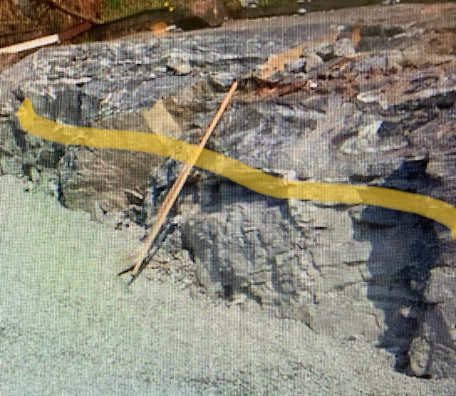

Tror ändå att det är ganska "lätt" för att vara ett berg då jag har en brant kant om jag tar bort altanbrädorna.
Enligt bilden så är dagens altan i våg med den gula linjen.
Går kanske att spräcka bort bit för bit enligt engs länk ovan.
