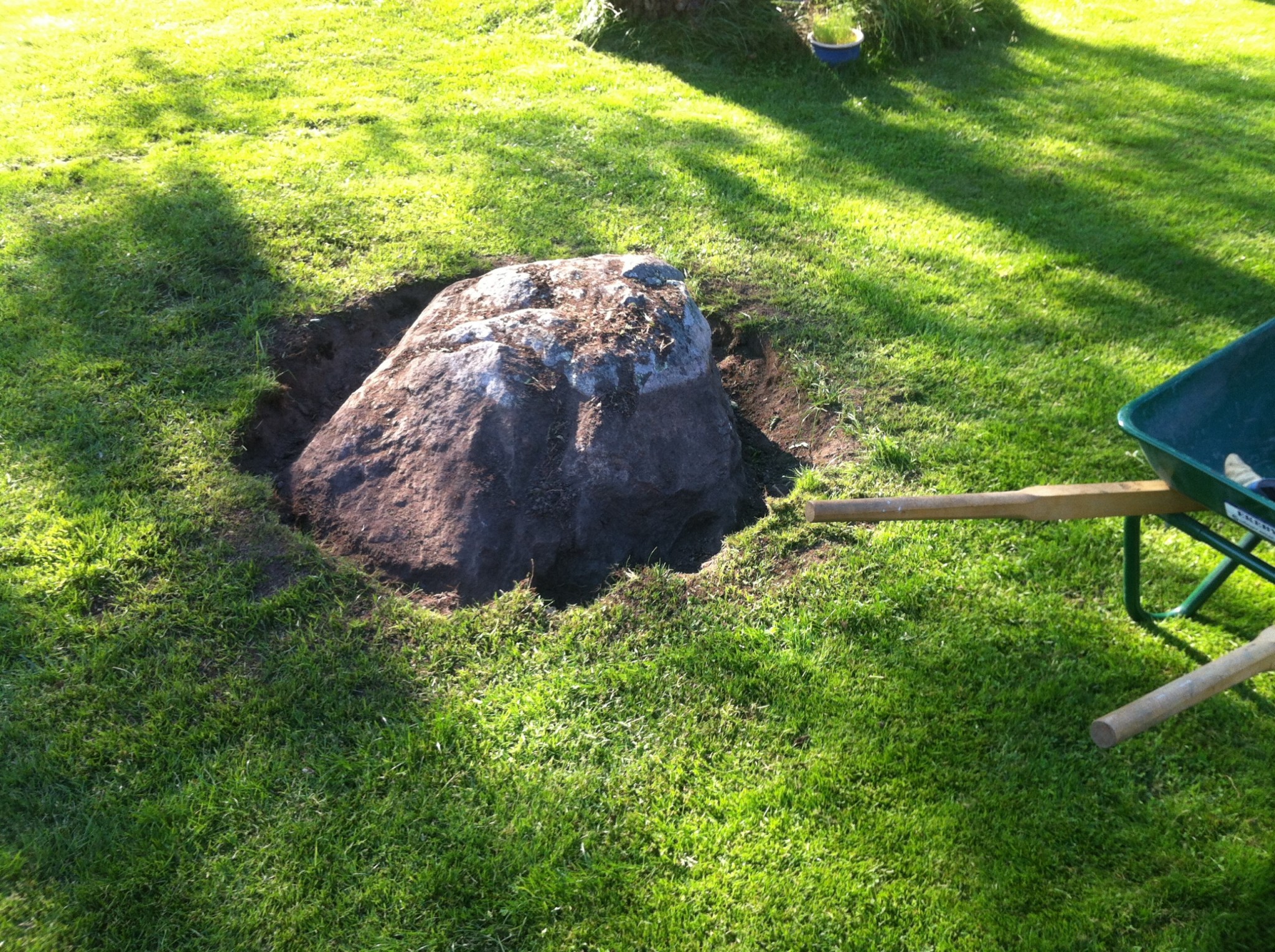

Denna bumling ska bort, rensade lite runt om den för att komma åt.

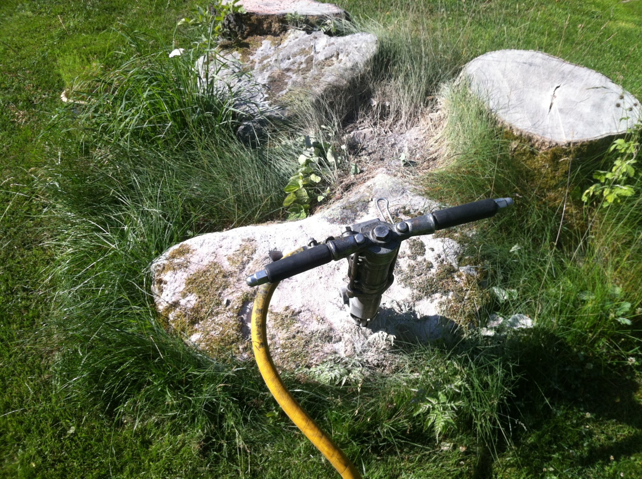

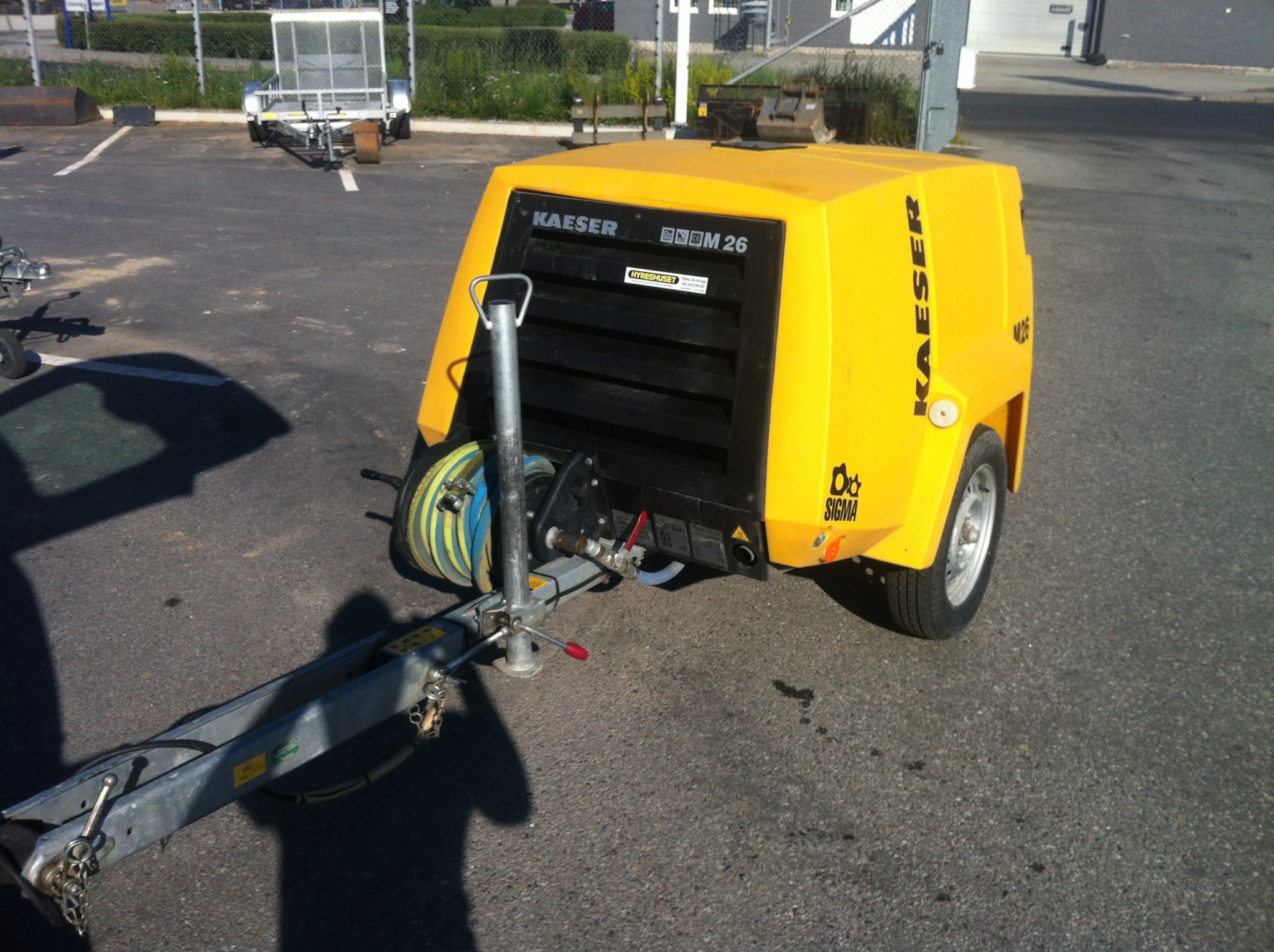

Man behöver en kompressor.
En borr, i detta fallet med 30mm diameter. Borrade med ca 25 cm mellanrum.

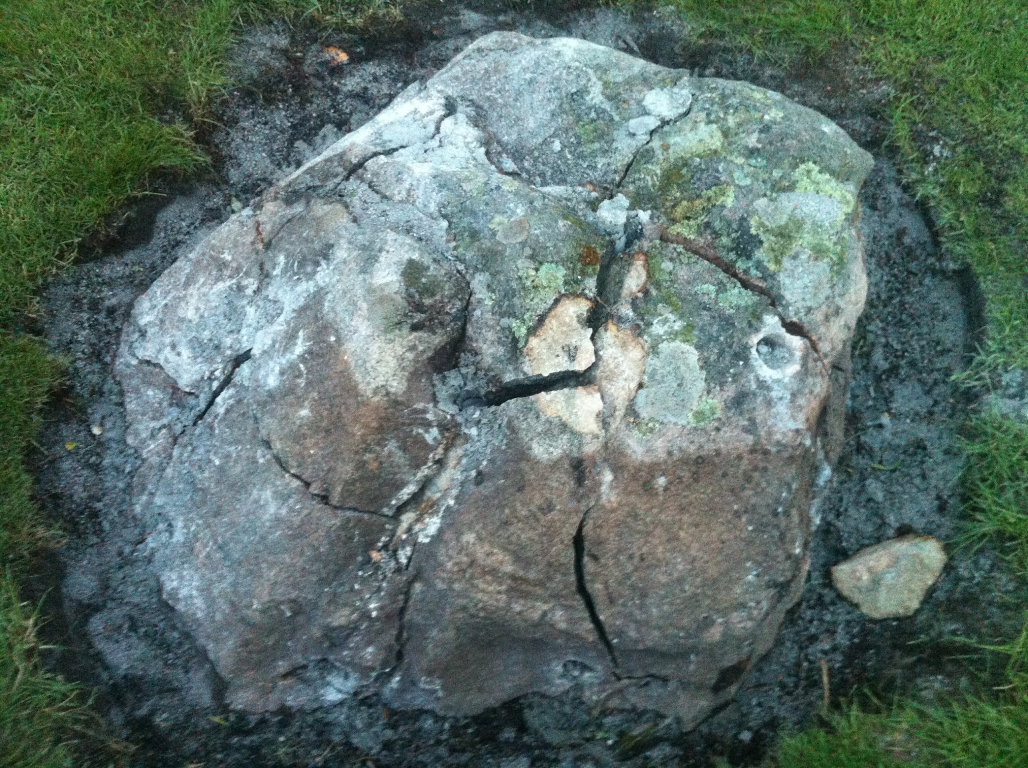

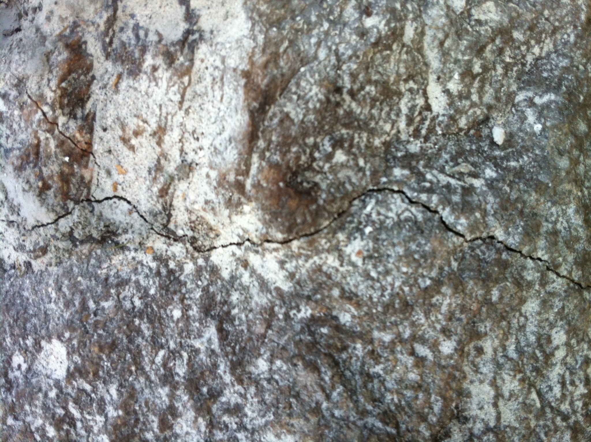

Blanda smeten noga så ser man resultat efter ca 5 timmar.

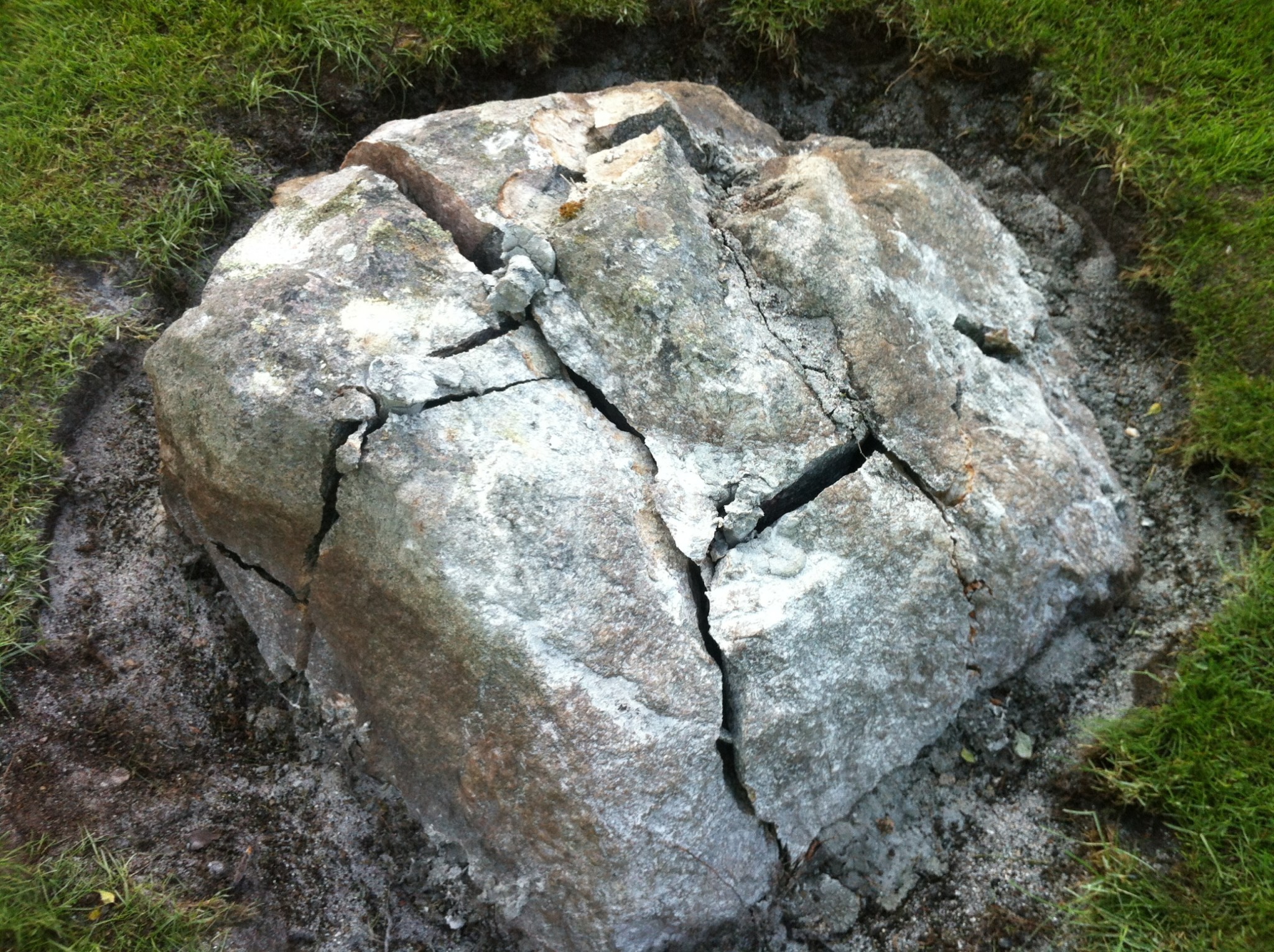

Sen efter 8 timmar.
Dagen efter, vattna extra så spricker det mer.

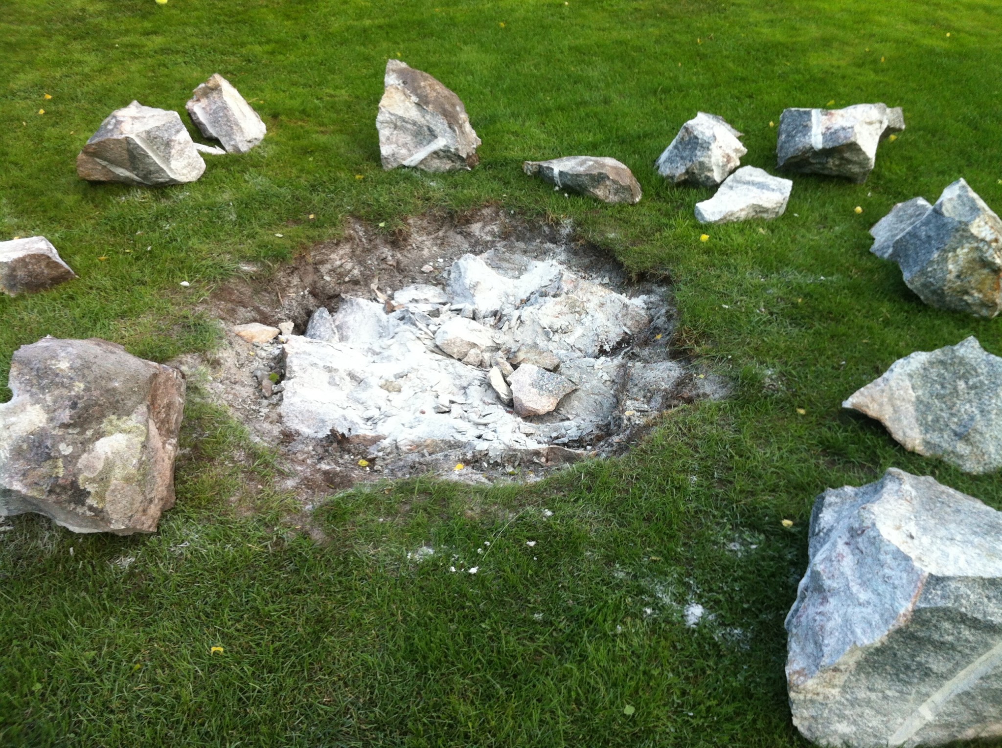

Efter ett dygn så är det bara att ta bort stenarna, ca 15 cm under jorden ligger stenen.
Jag hade tre stenar som skulle bort. Jag borrade 27 hål (tog ca 1,5 tim) på ca 35 cm styck.
Det gick åt 16 kilo Demex.
Kostnad för allt blev ca 2850:- med hyra av maskin och Demex.
Sen efter 8 timmar.
Det bidde dyrt, jag gjorde samma sak med spräckkilar som jag lånat, på två stenarav samma storlek som på dina bilder i gräsmattan (samt 2 i källaren), det kostade mig 70 kr för ett betong/stenborr på biltema. Då hade jag ju en borrhammare redan innan förstås. Borrade ett hål, i med spräckkil och spräckte stenen, upprepade detta c:a 10 ggr per sten.
