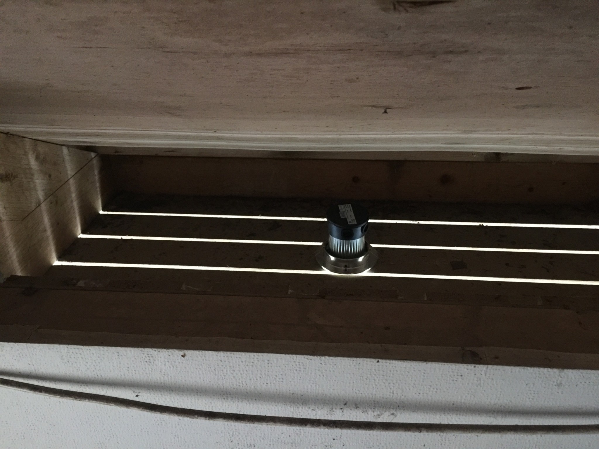

Nu har jag beställt hem 3 stycken spottar från konstsmide https://www.byggmax.se/belysning/utebelysning/taklampor/inbyggnadsspot-led-konstsmide-silver-p64092
Har tänkt installera dessa på undertaket på utsidan av garaget, men är det något jag måste tänka på när jag bygger in dessa? Tänker främst på rör ovanför för att inte värmen ska sprida sig?
Nu är det väldigt öppet ovanför där de ska sitta då garaget inte är isolerat så jag misstänker att det går bra ändå. Detta är första gången jag installerar spottar i tak som är 230v så alla tips är välkomna.
Kommer att koppla in detta på fasta elnätet som tänds när mörkret faller på per automatik.

Normalt sett så säger man ju att man skall ha "pottor" ovanför spottarna för att det skall finnas tillräckligt med luft att ventilera bort värmen.
Men dels är ju detta LED (intel ika varma som halogen) och sen antar jag (?) att du inte har isolering ovanför utan att det är luft där ??
Jag satte liknande (dock 12v) spottar utan ngt ovanför i min takfot - det blir mycket bättre ventilera utan hinkar än om jag hade satt en hink runt varje

Vad säger installationsanvisningen? Det är den som ska följas då kraven är individuella för varje modell.
Enligt bruksanvisningen så är det pottor på, men då visar den även att det är isolering runtom. Så här ser det ut där jag ska sätta spotten, ingen isolering och gott om ventilation och utrymme. Men när man ska koppla 230v, behöver man dra elkabeln i flexislang eller gäller det endast när den dras genom isolering mm.?

Det är riktigt att pottan är till för att hålla undan isoleringen för de armaturer som tillåter att täckas över. Det finns då även ett minimått på pottan, tillika det fria utrymme som krävs utan potta. Utrymmet på bild kan dock rimligen inte innebära några problem på den punkten.
Installationen av kabel finns det en del att säga om. Det ska vara en kabel godkänd för fast installation utomhus, samtidigt som den troligen behöver vara både flexibel och kanske även ha en viss maximal storlek för att kunna anslutas till armaturen. Jag känner dock inte till någon sådan kabel som är klockrent ok.... Skulle det gå med t.ex EKK?
Den behöver i sig inte något skydd i form av rör eller dylikt, förutsatt att den går att ansluta så att kabelmanteln skyddas och dragavlastasav armaturen.
Så en god början är att titta på vilka krav som armaturen ställer på kabeln.
