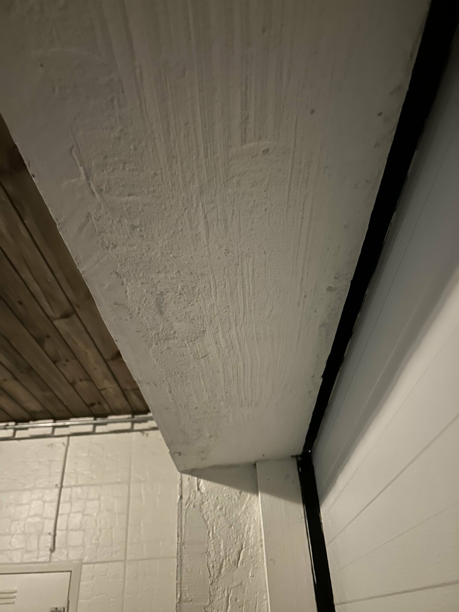

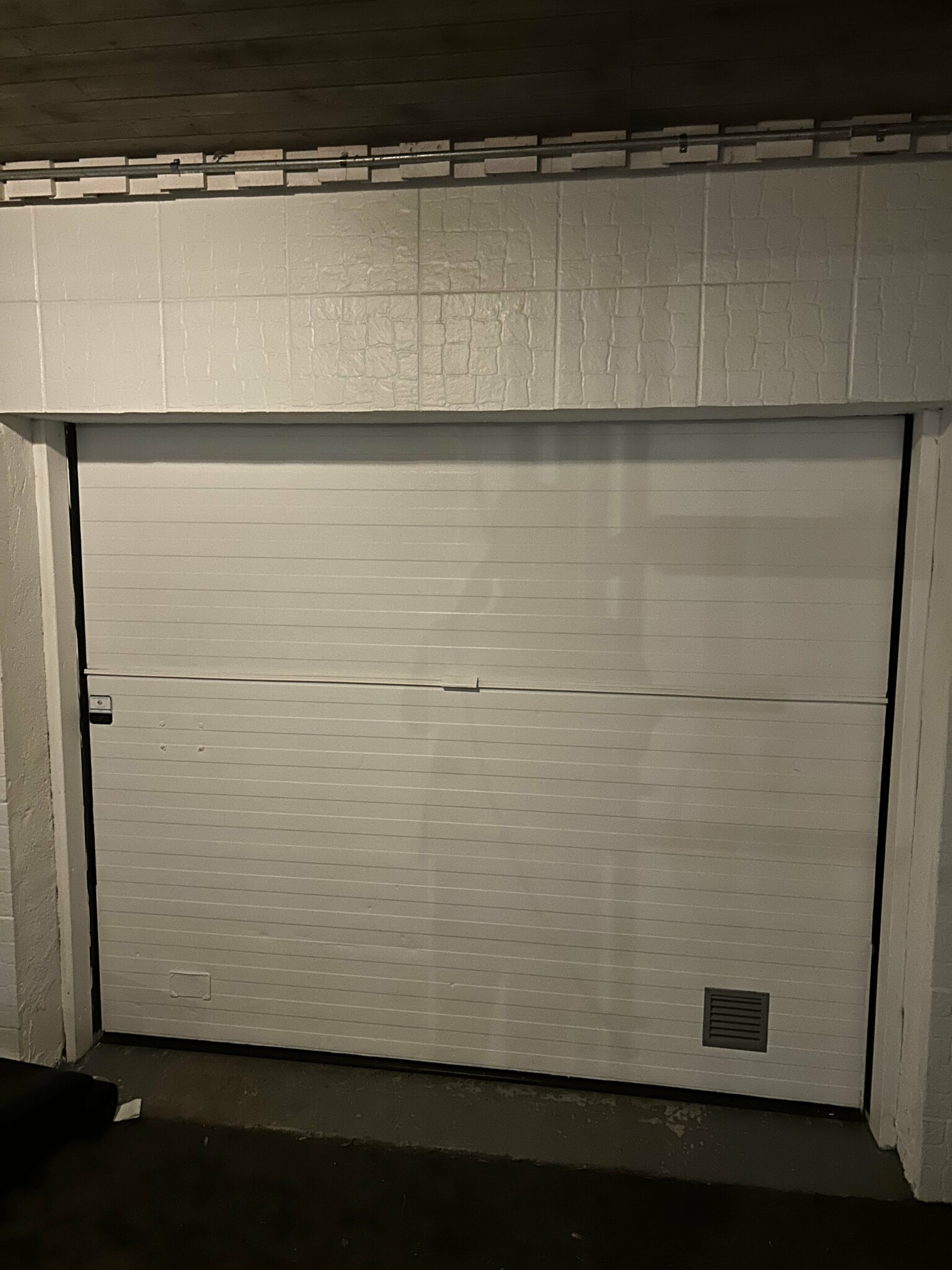

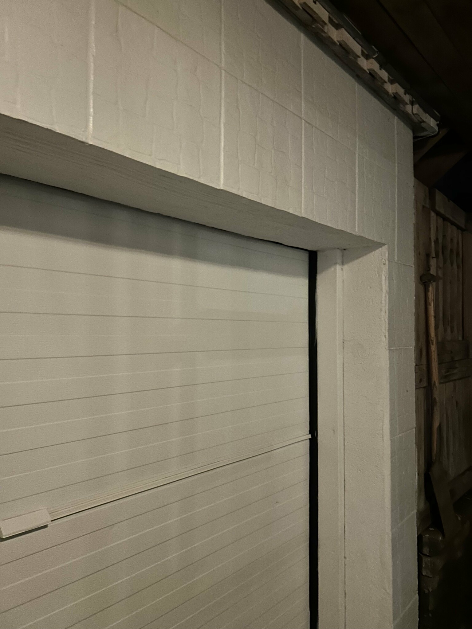

Jag har en garageport som sitter i inmurad i huskroppen (90-tal). Skulle vilja sätta tre spotlights i ovansidan betongen. Hur hade ni gjort? Knackat ut betong och murat in spottar och kabel eller sätta dit en planka? Vad är bruksligt?

Ovanför porten i topp så är det med säkerhet en betongbalk med en massa armerimgsjärn i. Att hugga in rör och spottar kan du nog glömma. Möjligtvis går det att borra snett upp uch hamna i garaget och där sätta kopplingsdosor. Dom bör vara riktigt platta, så inte frihöjden blir påverkad så mycket.
Sätt en ledlist tvärs över där och borra in kabeln i sidan, sen sätter du trafo osv på insidan.
