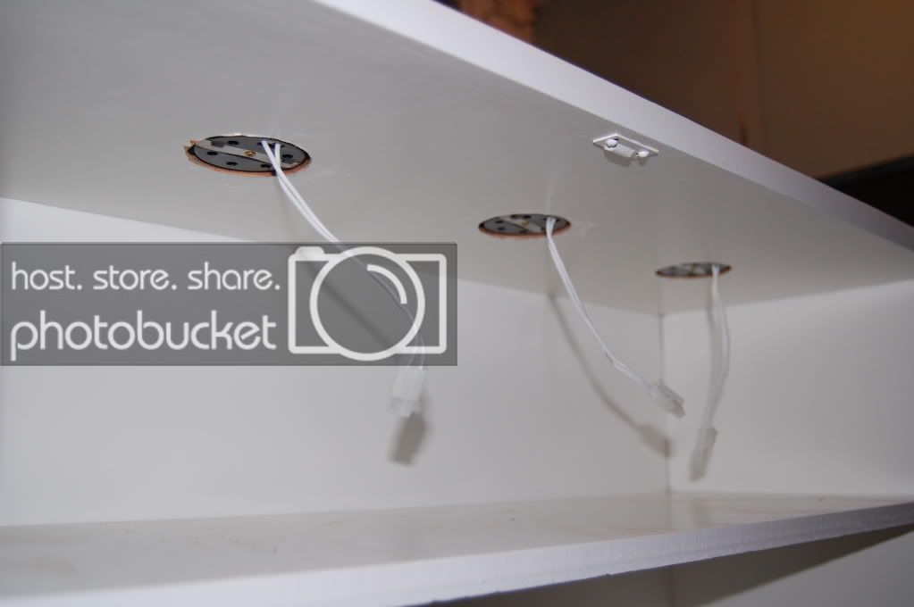

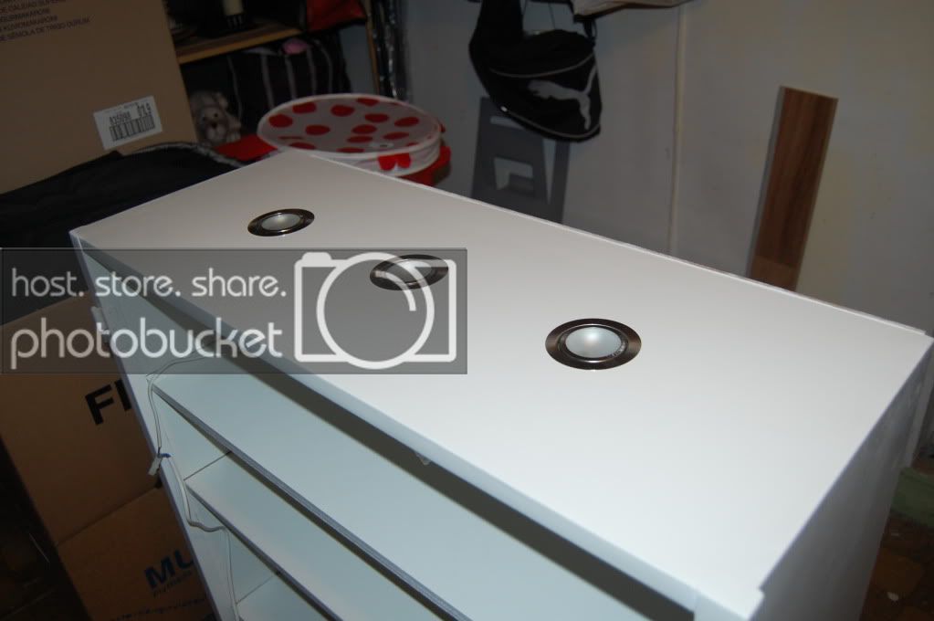

Slänger upp en bild på min baldakin så länge.
Den är byggd som ett U. 14mm mdf i botten och 8mm mdf i 5cm breda remsor lagda ovanpå längs långsidorna, limmade och skruvade. 3m lång och 22mm tjock totalt.
Gör man på detta sätt slipper man fräsa ut för kablarna och får samtidigt en bred ventilationskanal i mitten runt spottarna. Jag satte in 20w halogen för jag vill ha ordentligt med ljus, men det går ju även att sätta in led om man vill.

Var gömmer du trafon?
