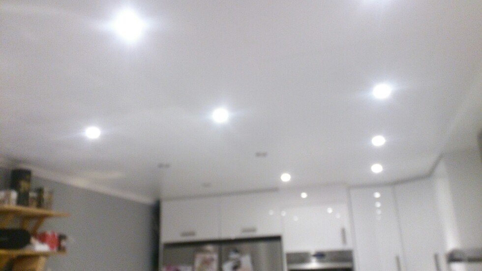

Renoverade köket för något år sedan med nya spottar från bauhaus. Givetvis installerade av elektriker.
Imorse lyser inte tre.
De är dimrade. Någon gång har någon eller några spottar inte börjat lysa eller bara lyst svagt. Men vid pådrag med dimmer har de kommit igång. Inte just dessa tre som är helt svarta dock vad jag minns.
Vad tror ni felet kan vara?
Mvh
Fredrik

tommib
Trasigt drivdon.
fredand44
Låter ju toppen om det stämmer för då borde det ju gå på bauhaus garanti.
Får man byta det själv?
tommib
Nej, tyvärr. Det kan förstås också vara något annat men om tre spottar slutar fungera samtidigt (och du köpt set på Bauhaus) så är det mest sannolika att det är ett drivdon som gått.
Man kan prova att byta drivdon med en fungerande grupp av spottar men inte heller det får du göra själv.
Kan också vara en trasig sladd/koppling.
Nu på hösten kommer mössen in och kan gnaga av en sladd.
