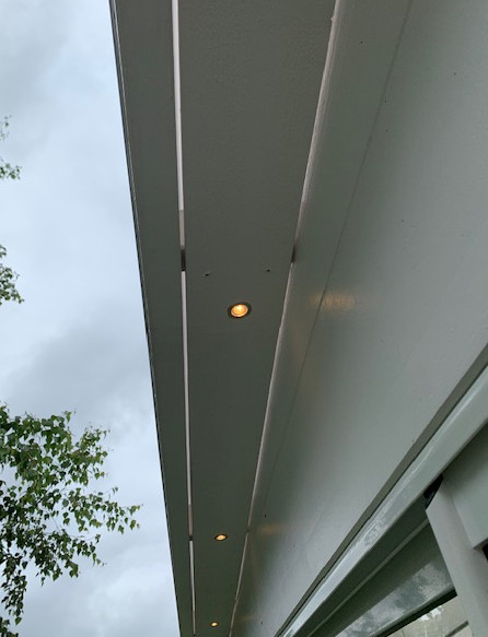

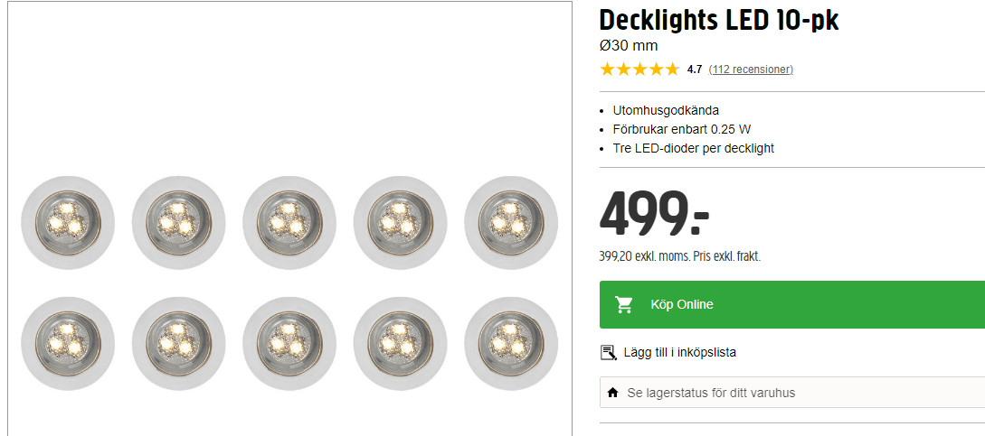

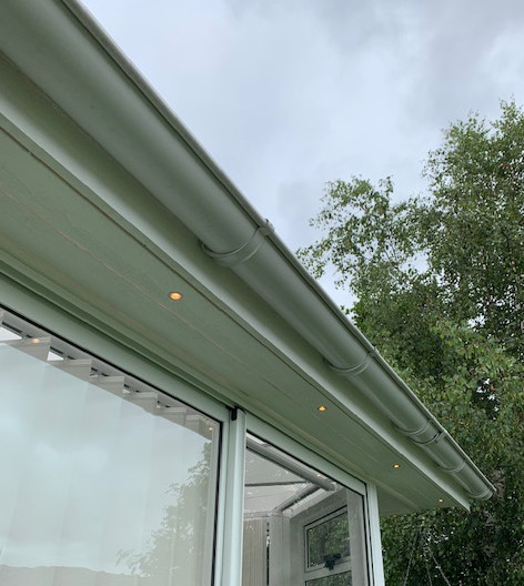

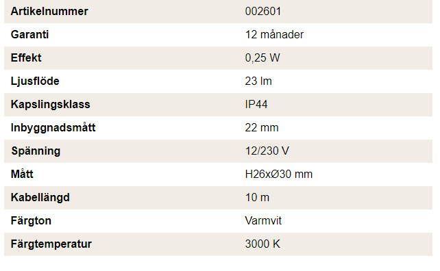

Funkat bra och är drygt 2 år sedan de monterades.[SKPG]Zamora skrev:
Då de är gjorda för att sitta i trallgolv klarar de fukten bra där de nu sitter.
3000K enligt spec.
Lite gulaktigt ser det ut i dagsljus men behagligt vitt på kvällen.
Tog ett par bilder nu en på sidan av takfoten och en på främre del av takfot.
De ser betydligt vitare ut i mörkret.
Fick tipset av jobbarkompis som gjort liknande ett par år före mig.
https://www.jula.se/catalog/el-och-...ing/tradgardsbelysning/decklights-led-002601/
