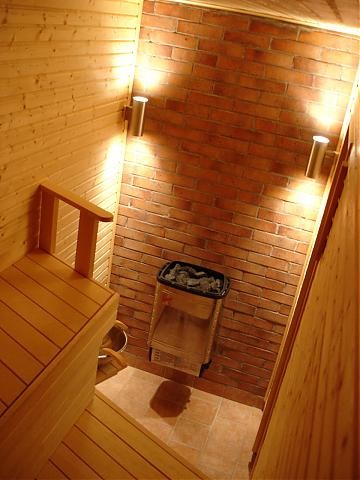

Jag monterade 2 st av följande... modellen som lyser uppåt och neråt...
http://www.clasohlson.se/Product/Product.aspx?id=21955960
Dom tål fukt.... Sen blir ju själva lampan mycket varmare än bastun nånsin kommer att bli... Så inga problem i bastu med andra ord... Jag har monterat mina i huvudhöjd, ca 180cm från golvet.... Har haft dom i några månader utan problem, har inte ens bytt lampa i dom.... Så det verkar onekligen fungera.... :) Bifogar en bild...
Sen har jag kompletterat med "förrådslampor" under lavarna....

Vad har du för kabel till lamporna mht deras placering?
Om jag inte minns helt fel så körde elektrikern med EKLK... tydligen en sorts kabel som ska användas i våta utrymmen... den ska tåla en hel del...
