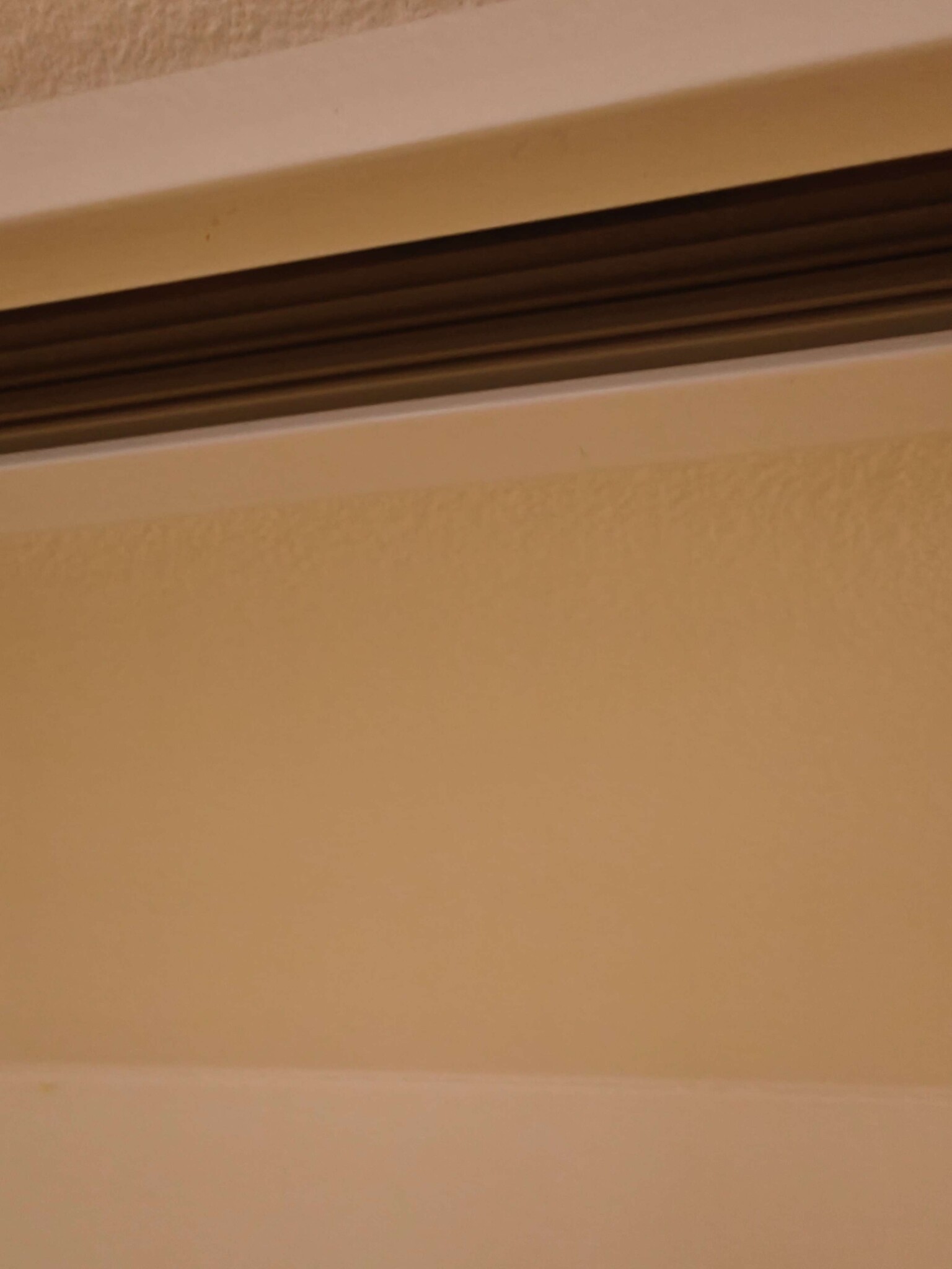

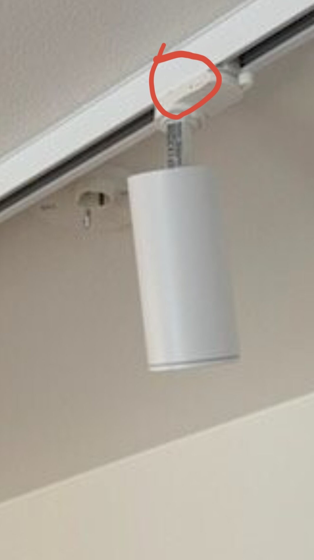

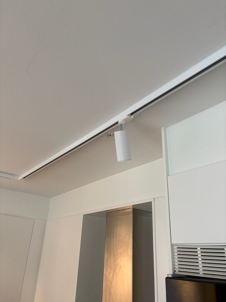

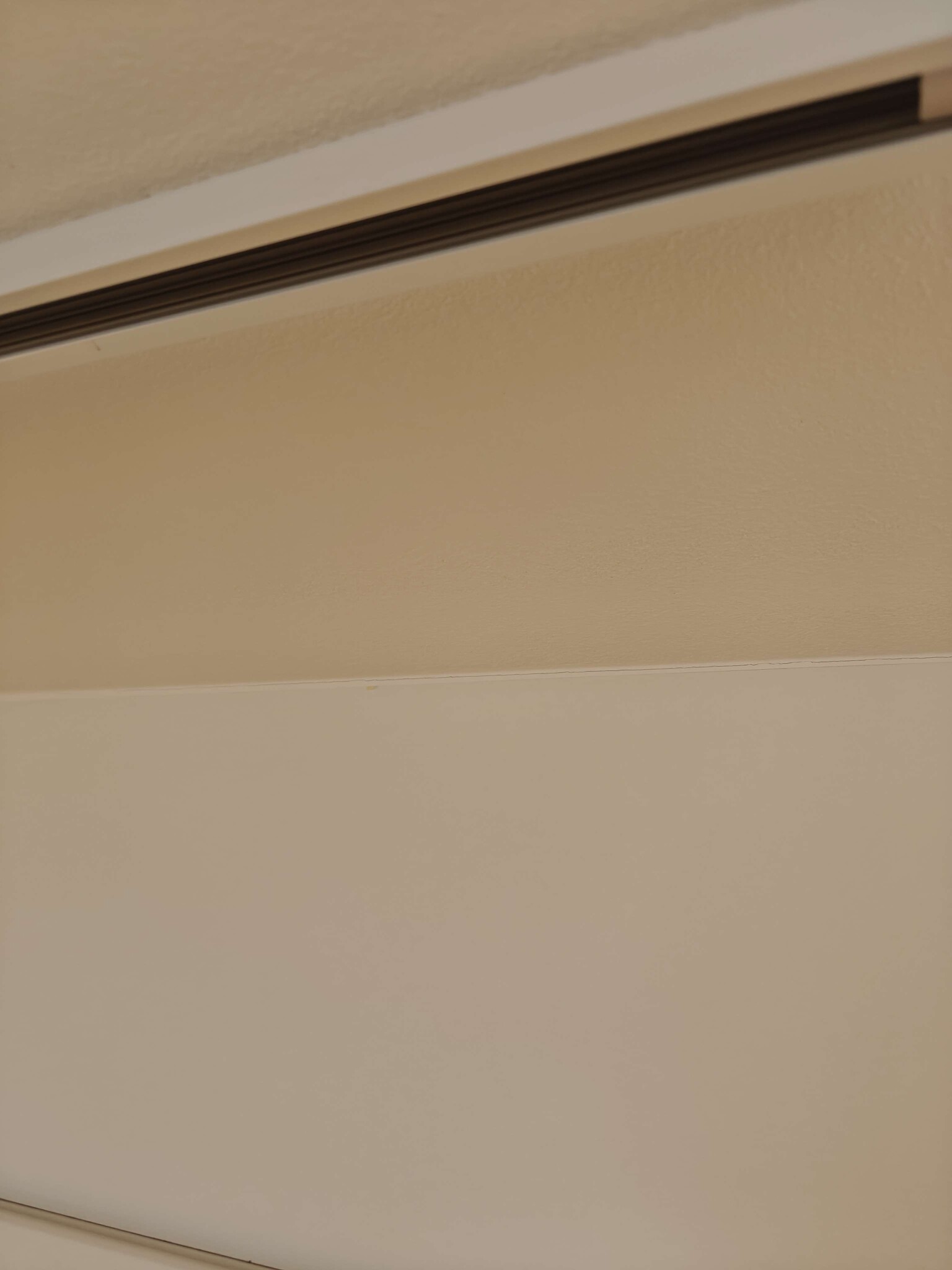

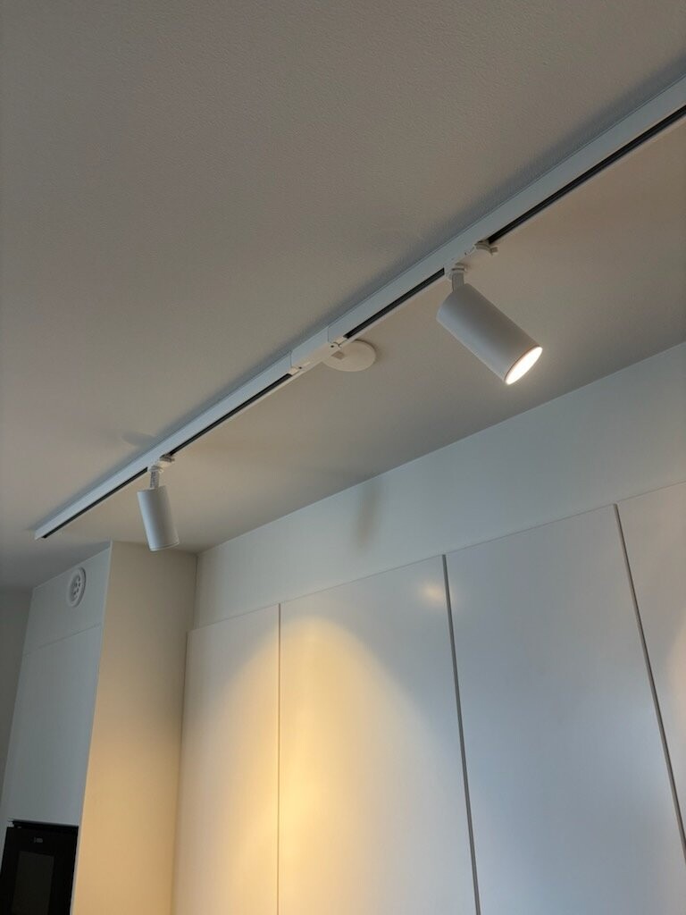

Hejsan,
Jag flyttade in till min lägenhet, och föregående ägaren lämnade kvar skenan utan spotlight lamporna. Nu ska jag köpa nya för att koppla den till min skena, dock vet jag inte om det är 1 fas eller 3 fas spotlight lampor jag ska köpa. Bifogade några bilder hoppas det kan hjälpa! På skenan står det global trac

Den ser ut vara rätt djup så kan vara 3 fas skena, kolla på armaturen om det går ställa upp till 3 lägen

Hmm problemet är att jag inte har kvar spotlightsen men när jag klickar på knappen så verkar det som mna kan höja och sänka ljusstyrkan

Är rätt säker på det är 3 fas, kolla annars i ändan om det är 4 st spår

Får kika det! Gamla ägaren tror att det är 1 fas. Blir det någon skillnad om jag lägger 1 fas eller 3 fas?

Armaturer avsedda för 1 fas skenor passar inte 3 fas och vise versa. Den är säkert ansluten till enfas eller kanske separat tändning.
Kollar du skarv kopplingen ser det ut som att det är 4 spår.

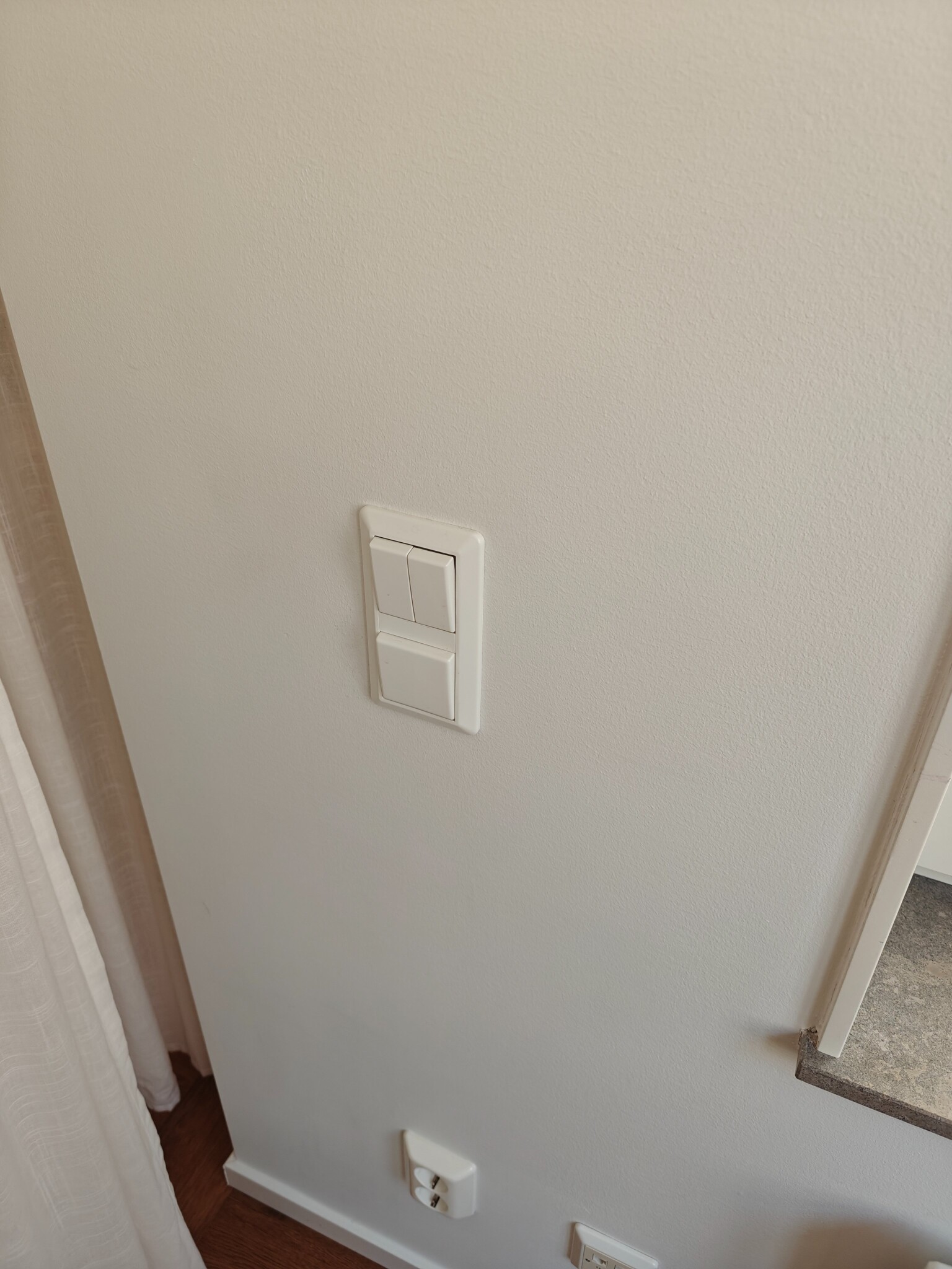

Hur många sladdar som hänger ner har inte med ålder att göra utan med vilka funktioner du har. Högst troligt har du en "trefasskena" där du kanske har olika tändningar på olika skenor, dvs en brytare bryter en skena och en annan brytare bryter en annan skena.

Ah, jag fattar. Jag ska fråga den föregående ägaren om det var så att när han tände en lampa så tändes alla.

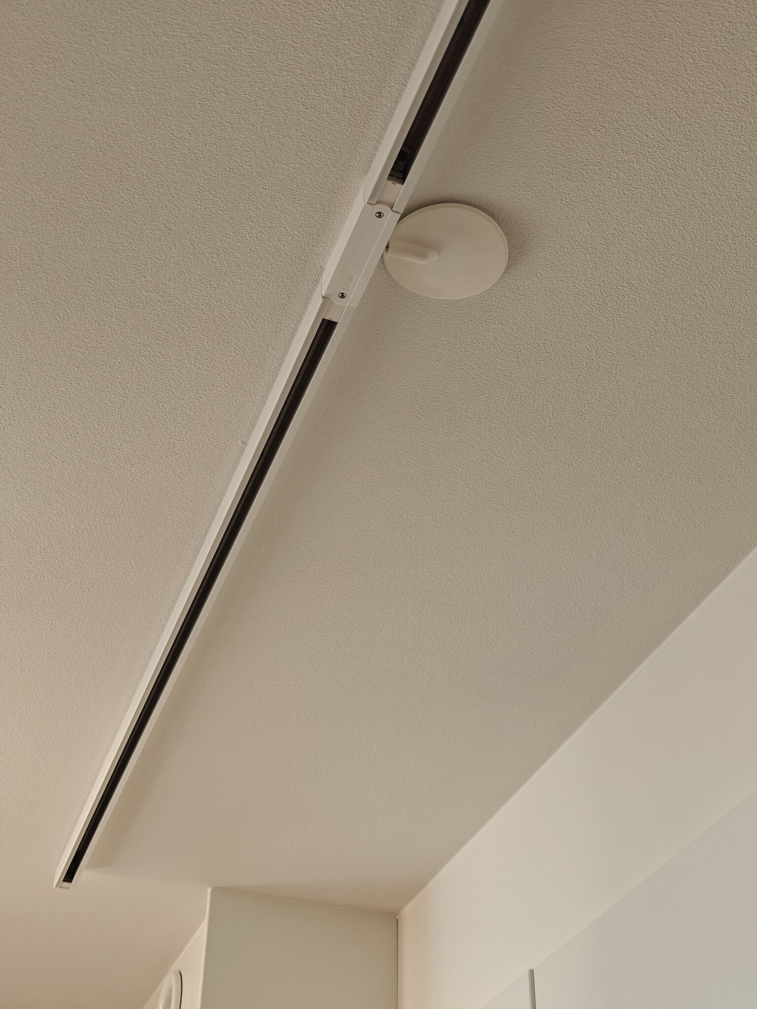

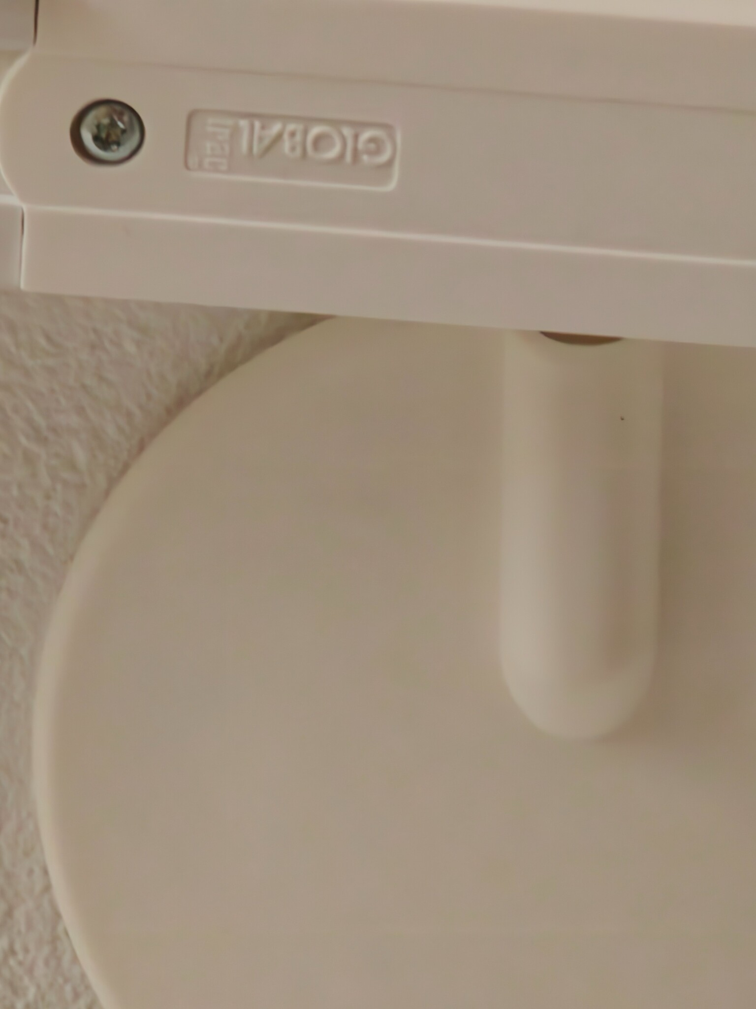

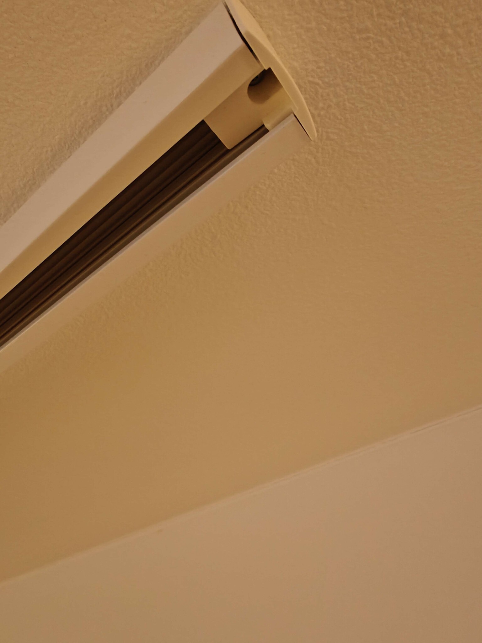

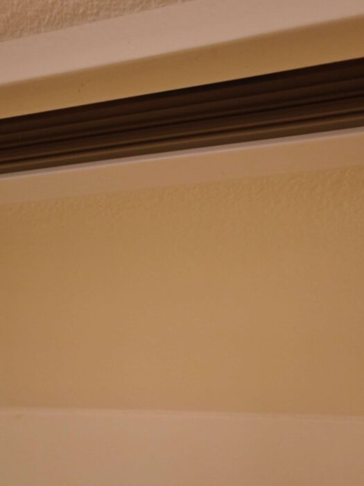

Laddade upp 3 bilder säger det här nånting? Det borde nog vara 3 fas, blir helt förvirrad

Bifogade 3 bilder vet du om det hjälper att få en bättre förståelse
Man behöver se änden utan ändpropp för att med säkerhet kunna säga om det är 3-fas eller 1-fas. Men enligt några av bilderna så lutar det emot att vara en 3-fas skena. Nu är inte närbilderna tillräckligt nära för att med säkerhet kunna säga detta, men det ser ut att vara två ”spår” på den sida av skenan som man ser. Är det sedan två ”spår” på den andra också så är det en 3-fas skena.
A
Det är en trefasskena. Det syns på styrklacken, fasväljaren på spotlighten, och på mittanslutningens lock.
Vill du vara helt säker kan du mäta höjden på skenan. Enfasskenan är 20mm och trefasskenan 32,5mm.
