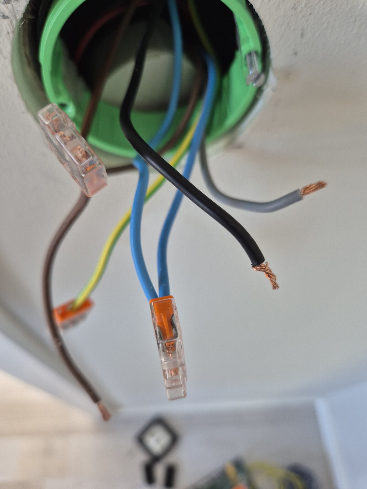

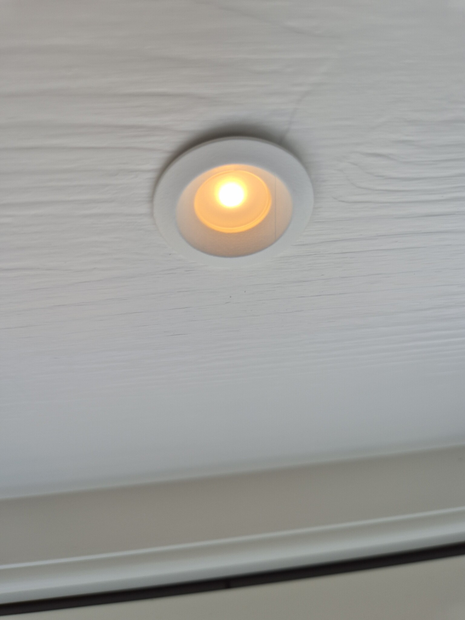

Hej, spotlightlamporna vid fönstertak lyser jämt, kopplade bort lamputtag och det lyser fortfarande. Är det fel installation i huset? Huset är 1 år gammalt.

Förklara bilden. Är det alltså där lamputtaget i rummet satt? Och trådarna vi ser lösa var kopplade till lamputtaget?
Ingen gröngul?
Ingen blå till uttaget?
Ingen gröngul?

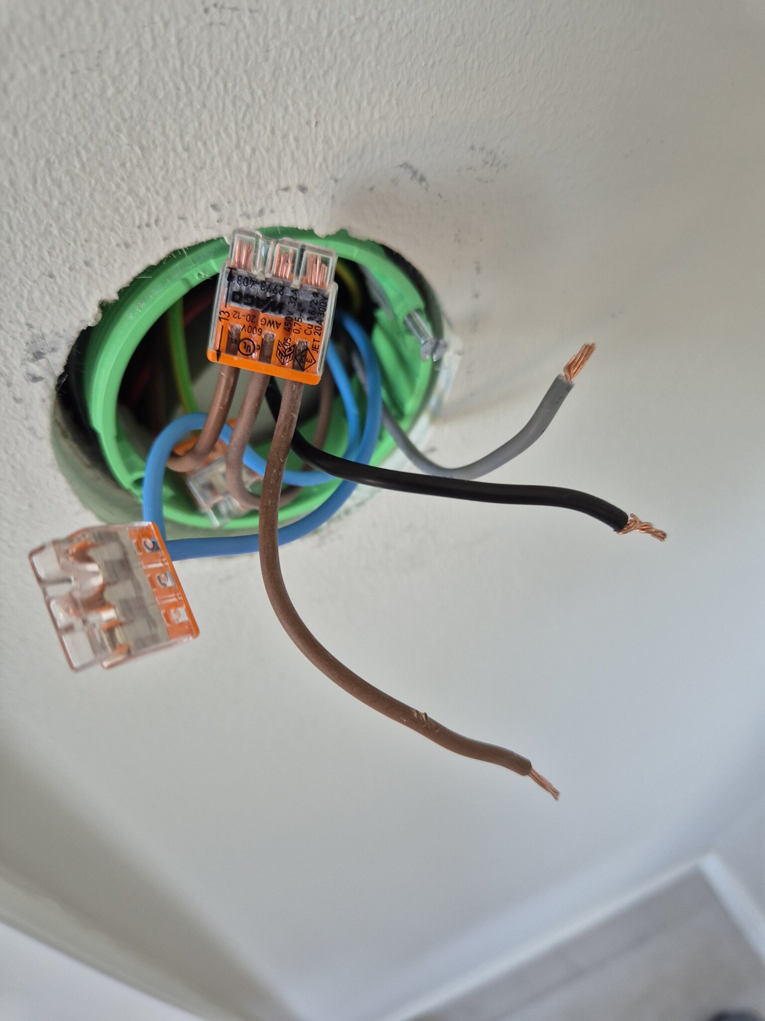

De var kopplade till lamuttaget.det finns grön gul och blå men de var inte kopplade till lamputtaget.H hempularen skrev:
Ligger en trafo där, troligen den som matar själva fönsterspotten. Kanske styrs via skymning eller liknande, eller var tänkt att göra det?
Du har fem trådar i dosan. två eller tre av dem skall kopplas till spotlighten. Har du öppnat strömbrytaren också? Där kan du få ledtrådar till färgerna. Troligen finns både obruten fas och tändtråd i dosan och spotlighten blev kopplad till fel trådar.

Tog bort kablarna från strömbrytaren för att spotlights skulle sluta lysa.A Avemo skrev:

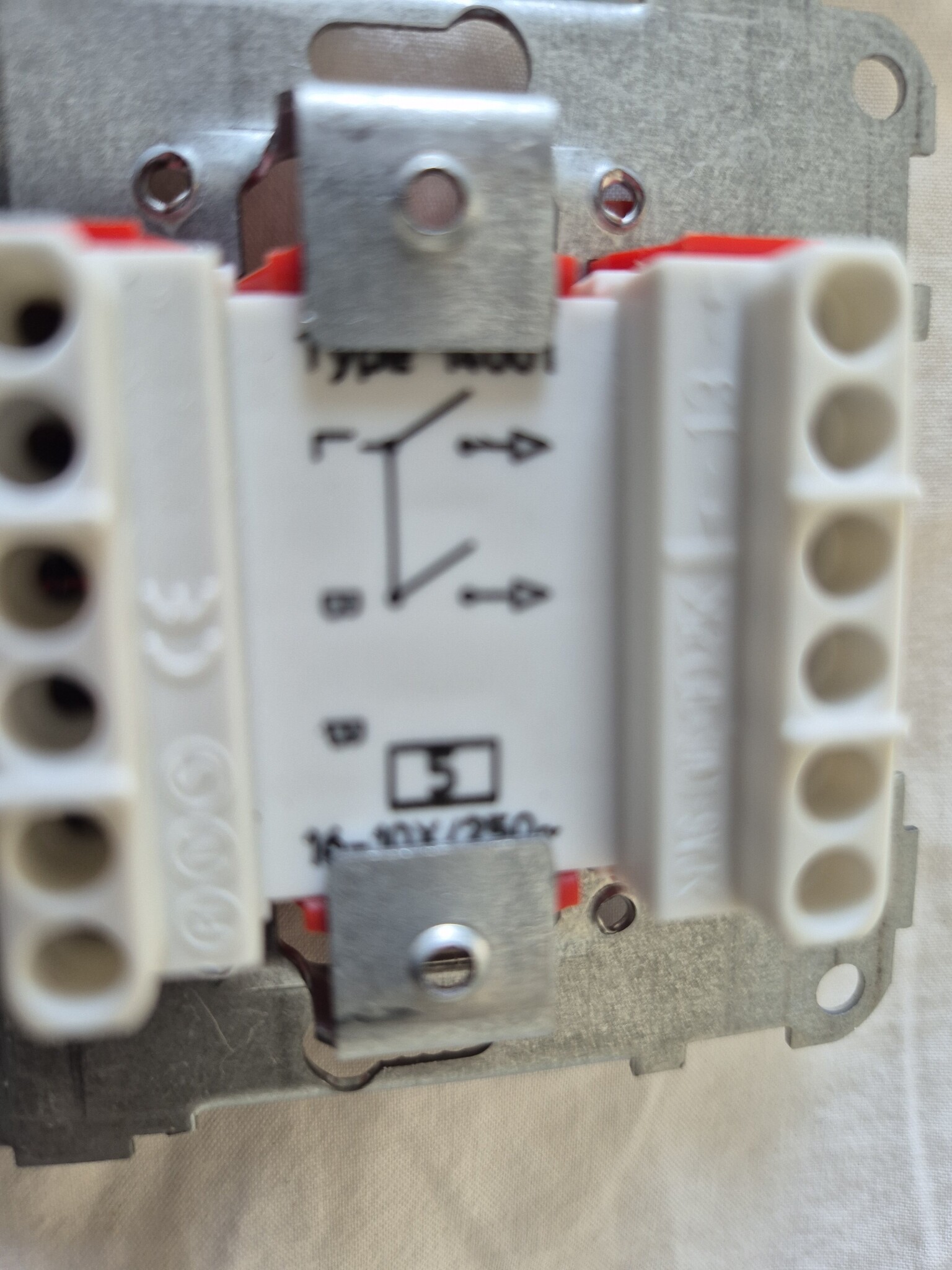

Du kanske kan få bättre hjälp om du ger lite fler detaljer. Har du en bild på strömbrytaren och hur trådarna är anslutna? Vilka trådar i takdosan var anslutna till spotlighten? Är det en spotlight avsedd att kopplas direkt till 230V eller finns det en omformare någonstans?M manpreto skrev:

OK, Det var alltså brytaren du hade kopplat bort. Då är det inget anmärkningsvärt med färgerna.
Brytaren har två knappar? Tänder den ena en taklampa? Och du antar att den andra skall tända/släcka spottarn vid fönstret?
Har det någonsin fungerat? De kan väl ändå inte ha lyst dygnet runt i mer än två år?
Det stämmer, det ska tända taklampa men har inte använt taklampa bara spotlights. Det har fungerat förut sedan förra året, har inte märkt något konstigt tills nu. Om jag bara ska använda spotlights borde räcka koppla L brunn och piken svart, men lampan lyser jämnt ändå.H hempularen skrev:OK, Det var alltså brytaren du hade kopplat bort. Då är det inget anmärkningsvärt med färgerna.
Har kollat kablarna och den svartnar kopplas till en av pilarna styr taklampan sp den gråa borde styra spotlights nen verkar inte fungera och spotligjts lyser oavsett om den grå är kopplas eller inte.
