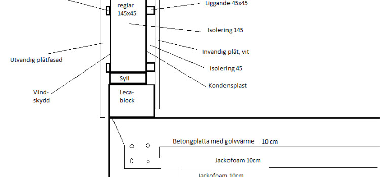

Jag är i starten av bygge till en tillbyggnad/varmgarage och har fråga om erfarenhet av spolkant med Isoler lecablock.
Jag kommer alltså lägga en sån i botten för att få till en spolkant på 20cm men för att få bortkallas med vanligt leca använda 250mm isoblock.
Vad tror ni om att använda stenlim/skum istället för murbruk på dessa, alltså PU700 lim som verkar vara starkt?
Kan det släppa igenom kyla i fogen vid limningen, eller är det snarare bättre då man slipper en sten fog på 1cm som kan leda kyla?
Kommer även använda långa expander för att kunna fästa syll rakt igenom lecan i plattan.
Lägger in lånad bild för
Byggnadsritning av väggkonstruktion med detaljer såsom lecablock, isolering, kondensplast, och betongplatta med golvvärme.
Det går att limma så länge du rengjort ytan ordentligt.
Har du kollat att blocken tål belastningen från väggen eftersom den endast står på den yttre leca skivan på 90mm?

När jag gjorde mitt garage så lät jag L-stöden sticka upp ur plattan den höjd jag ville ha på spolkanten. Jag såg också till så att armeringsjärn stack upp innanför L-stöden. Sen gjorde jag enkel form innanför L-stöden när plattan brunnit och gjöt spolkanten. Då får du isoleringen av L-stödet hela vägen upp till syllen och stadigt att ställa väggen på.
Okej, det låter bra ska komma ihåg rengöringen. Om det skulle vara lite blött/fuktigt borde väll inte göra nått?
Jadå jag har räknat på det då stenarna tål 5 N/mm² = ca 50kg/cm² därav va 5000t kg på 10x10cm.
Och syllen kommer även ligga på den inre stenen ca 30mm också (det borde även vara lite bäryta i den hårda frigoliten som plussar på en aning.
Det kan inte vara så att limmet skulle kunna lösa upp frigolit? Det känns inte så då borde det vara rätt uppmärksammat sidan tidigare.

Jag hamnade lite för lågt ner i grunden än vad som var tänkt pga misskommunikation. Jag vill då också komma upp höge i höjden med grunden för att kunna avsluta panelen längre upp än plattan för att det ska gå i linje med övriga huset.

Ett tillägg. På skissen ser det trångt ut bakom panelen. Du måste få plats med puts/slamning på lättklinkerytan eftersom det lättklinkern ej är tät. Jag har samma lösning hemma men bjälklag av lättklinkerelement. Änven insidan kräver slamning. Kan även rekommendera golvbehandling met Betsil som är både tät och klarar dubbslitage. Ingen målning krävs. Super!

Här lägger jag in en ny bild på hur jag tänkt det, den förra lånade jag bara som liknande för att förklara isolecan 😊
Luftspalten mellan panel och puts borde då bli ca 12mm, det borde väll räcka eller behövs mer?
Jag också tänkte gå med gips skivan jäms med puts invändigt så man får en plan vägg.

Ritning av byggnadsdetalj med isolering, reglar, luftspalt, och puts. Visar konstruktion för panel och invändig vägg med gips och Betsil golvbehandling.
Ok. Du måste ha lite plats för putsbrädan också bakom panelen ( kanske bäst putsa först). Lecamåtten stämmer väl inte?

Ja jag tänker putsa innan resningen.
Leca måtten borde vara 250x200 om det var det du tänkte på?
200 brukar vara 190

Den yttre skivan på lecan blir ju bara stående på cellplasten!

Jag anser inte att du kan använda dig av ISO-Leca i detta fallet utan du får ta en homogen Leca 25x19x59 om du vill ha 25cm bredden så att tyngden ifrån väggen går ned i din balk i plattan..
