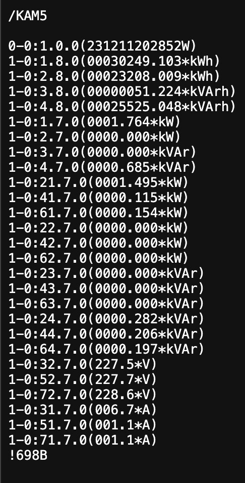

Splitter ny HomeWizard P1 funkar inte med min mätare
Se bild ovan för data från min P1:aN nuls skrev:I appen är det samma problem, den visar ingen realtidsförbrukning och kollar jag på historisk förbrukning så visar den typ 6000 kwh per dag senaste veckanSå jag är fortfarande inne på spåret att mätaren skickar fel data. Jag har mailat nätägaren så många gånger nu att de i stort sett bett mig sluta fråga.
Om någon av er skulle tycka det var skoj får ni gärna posta här vad ni får ut från HomeWizards lokala API, skulle vara intressant att se hur det ser ut när det fungerar. http://[homewizard_p1_ip] /api/v1/telegram
Stort tack för engagemanget!

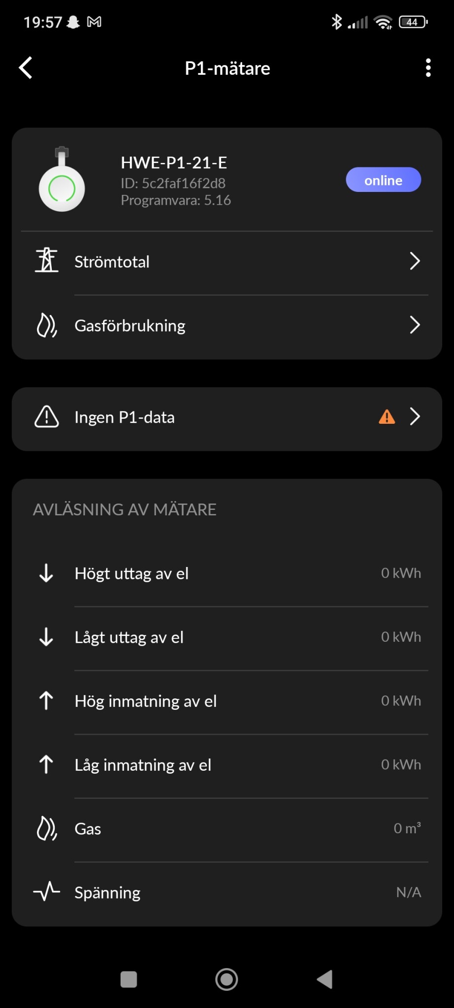

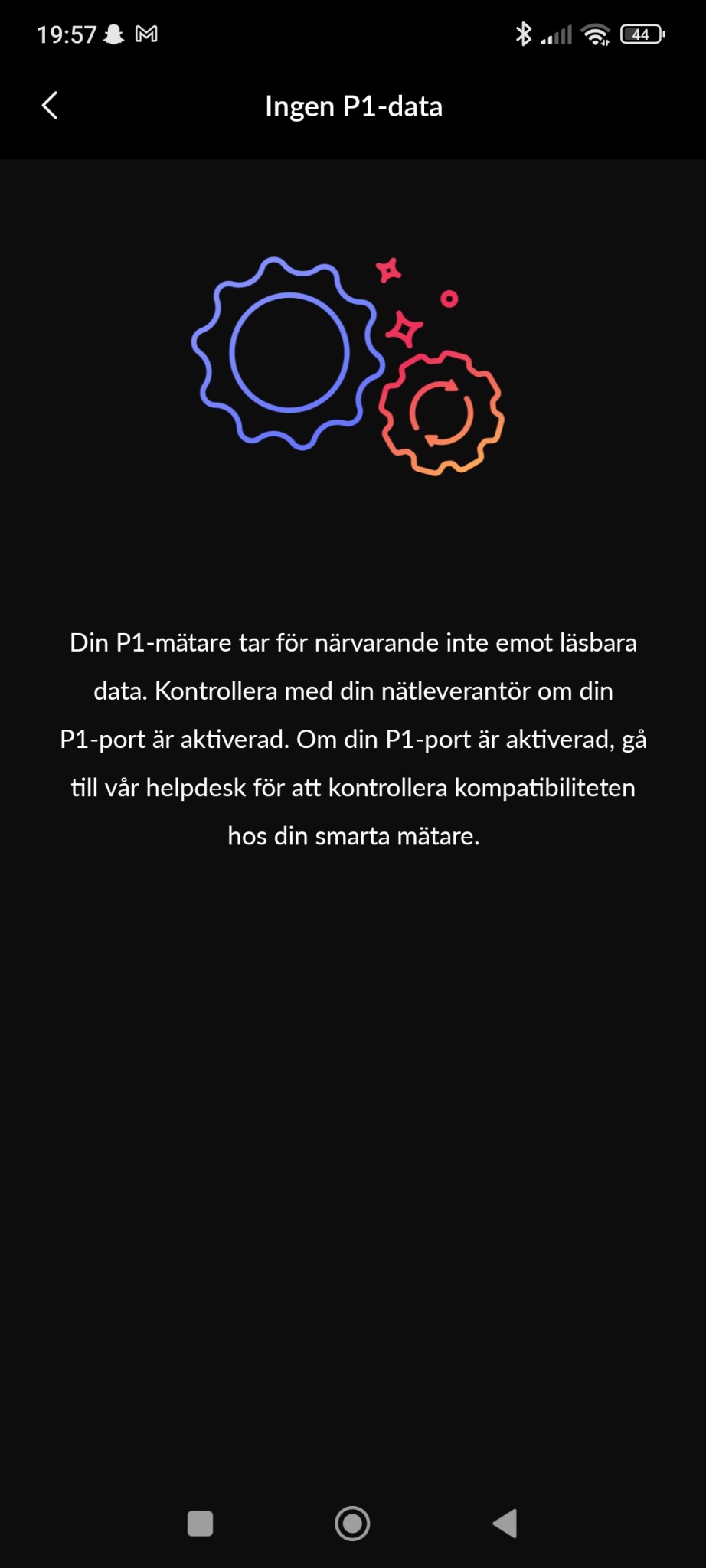

Har också en Kamstrup och en P1 mätare som jag inte får igång.
Ringen lyser konstant rött.
I appen står det att den är online men får inga data.
Hanporten är aktiverad
När jag installerade så skulle den uppdateras sen kom det nåt felmeddelande att senast inte kunde installeras och att den skulle startas om så skulle uppdatering ske automatiskt om några timmar, eller nåt sånt

Har det aldrig fungerat så kan det vara så att nätägaren har aktiverat porten för fel typ av modul. Det finns moduler både för RJ45 och RJ12/P1. Finns inlägg i början av denna tråd vad som gäller för P1 och HomeWizard.
Nej jag installerade idag så det har aldrig funkat.
Min nätägare levererar ut mätaren med han port Rj12, man bara säger till så aktiveras porten och det har jag gjort för längesen.
Ska dubbelkolla med dom imorgon så den är aktiverad

Kolla så att din Kamstrup-mätare kan strömförsörja HW P1-grunkan. Finns en hel del elmätare som inte fixar detta, då får man strömförsörja på annat vis.
Nej den gör inte det och har inte blivit klok på hur HomeWizard löst det?H Harald Blåtumme skrev:
Det behövs en extern matning för att öppna optokopplaren i mätarskrället, Kamstrup Omnipower.

Är Homewizards P1a igång så matar antigen elmätaren ström, eller så har man en adapter till P1läsaren som då försörjer elmätaren.

Jag skulle dubbelkollat med elnäts leverantören först, så de inte råkat aktivera "Rj45-läget" det är helt annat interface.
Att kamstrum inte läser ut vilken mätare man anslutit är i mitt tycke rätt uselt.
