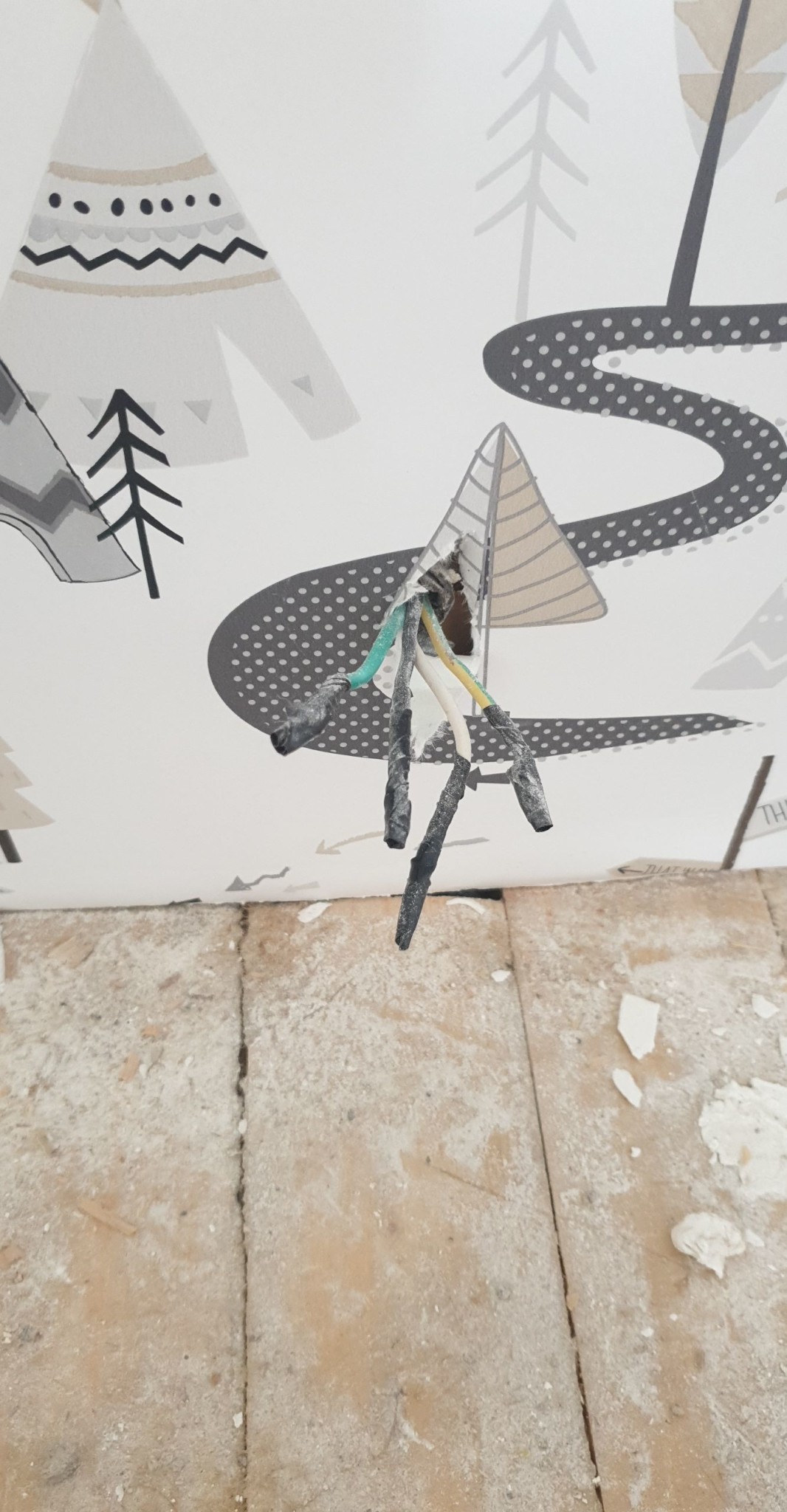

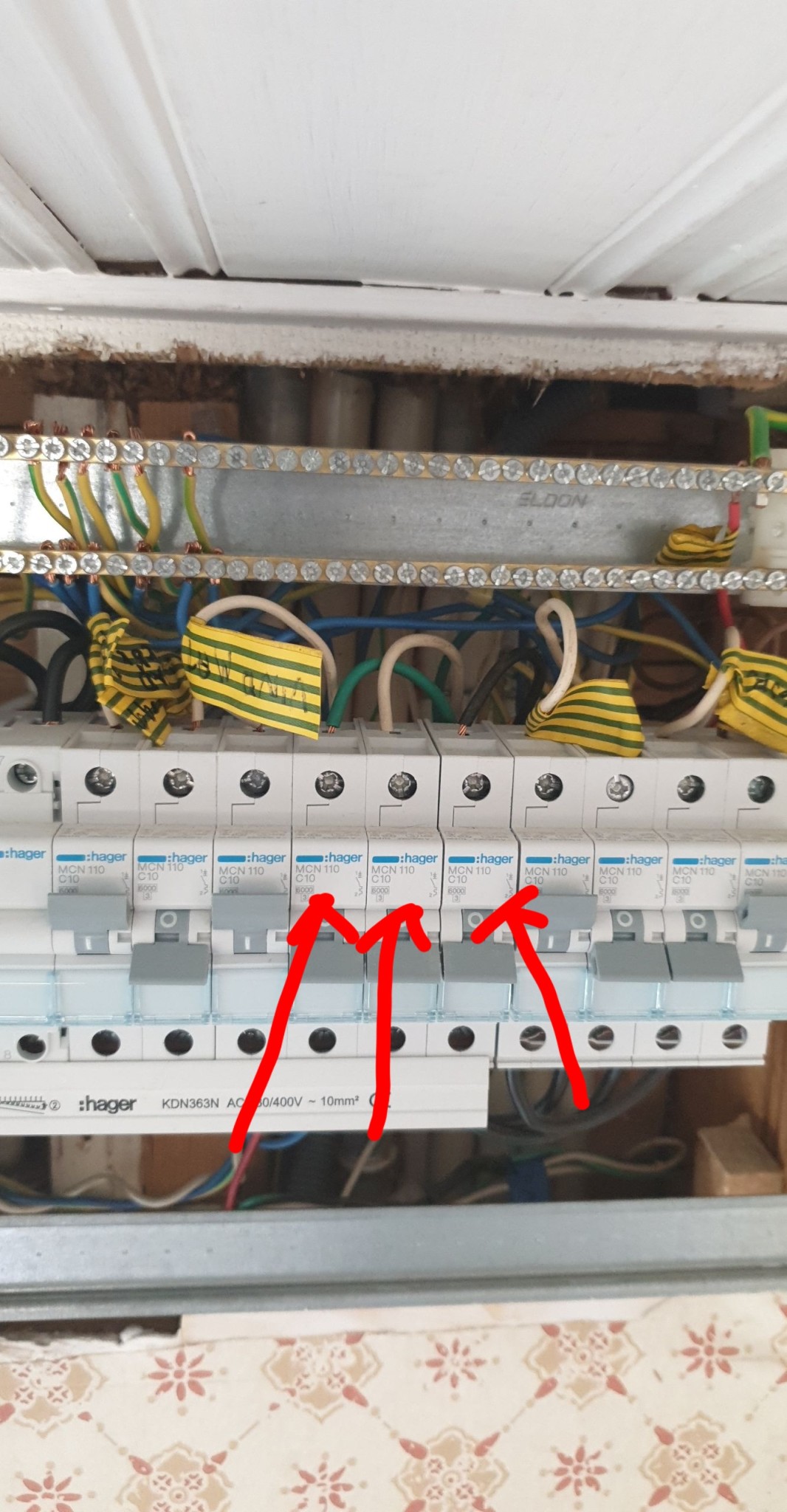

Hejsan! Är lite kass på el men har tänkt som topic lyder sätta ett vägguttag på ett gammalt spisuttag. Kommer ut en vit grön svart och jord. Alla andra vägguttag sitter det en blå och vit i rummet men dom har jag pulat färdigt med. Hur kopplar jag i skåpet? Vilka ska ja ta bort osv..
  • En upptrasslad bunt av elektriska kablar med en vit, grön, svart och jordtråd som hänger ut från väggen.
  • Elektriskt säkringsskåp med öppen lucka som visar säkringar och ledningar, röda pilar pekar på vissa komponenter.

Det är tre faser (vit, grön och svart) och jord (gulgrön) som du har ut ur väggen. Du kan inte koppla in ett vägguttag på det då det saknas neutralledare. Det är möjligt att flytta en av fasledarna från sin säkring till nollskenan. Men det är inte att rekommendera då enligt reglerna neutralledaren skall vara blå och du inte har någon blå ledare där. Bättre är att dra ur trådarna och samtidigt dra i tre nya. (brun, blå och gulgrön). Se till att du vet vad du gör bara.
