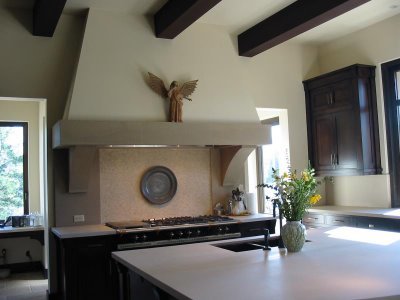

I det planerade köket tänkte jag ha en spiskåpa i gammal stil. Under denna kåpa ska en kamin (eller öppen spis - men det tycker inte jag) samt svart ilve-spis på 100 cm stå samt dölja fläkten. Nu undrar jag vad för material som är lämpligt bak på väggen. Jag har sett putsat (men då blir det grisigt från matlagningen och svårt att hålla rent), kaklat (känns konstigt med kakel där det sas finns en värmehärd), tegel (ganska naturligt, men kanske inte så enkelt att hålla rent och ger kanske en murrig känsla), någon form av sten, tex granitskiva eller plåtskiva.
Vilken höjd ska den ha för att det ska bli praktiskt att arbeta där utan att det ser konstigt ut rent estetiskt? Vår takhöjd är 2900mm.
Köket kommer att vara vitt, platsbyggt med överfalsade luckor som har speglar. Golvet ska vara av mönstrat cementklinker och hög panel i form av pärlspont. Huset är en herrgård som är återuppbyggd 1895 efter en brand.

Rent spontant tror jag att det blir för varmt med en öppen spis om ni ska ha en fläkt där. Nu ville ju inte du ha en öppen spis men som argument mot det kanske du kan använda just värmen. Jag vet inte hur stor ni tänkt er men det blir ju rejält varmt under kåpan och jag undrar om fläkten klarar det. Putsad vägg blir smutsigt om man ska ha den vanliga spisen där så jag tycker ändå kakel. Det är inte ovanligt att det sitter enkelt vitt antingen bara slätt kakel i storleken 15x15 eller kakel med avfasade kanterr som är rektangulärt eller kvadratiskt. tegel blir nog som du skriver svårt att hålla rent precis som putsen.
Angående höjden så vet jag inte hur högt den skasitta men vi kommer ha mer än de 50 cm som ofta är standard. Eftersom kåpan når ända fram till kanten av spisen ser man inte i grytorna annars så en bit högre bör det vara iallafall.

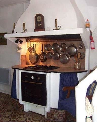

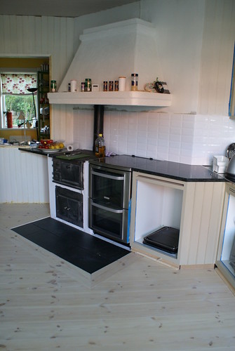

Våran spiskåpa ser ut så här. Obs att köket är inte riktigt klart ännu på bilden.
Vi har kakel precis bakom spisen, men sedan är hela väggen en jättelik murstock så vi har inte så jättemycket annat väl än att ha putsad vägg. Men jag tycker inte det är något besvär, tack vare att kåpan även går över den vanliga spisen så hamnar liksom det äckliga där. Jag har i och för sig inte bott här så länge och har bara använt "nya" köket sedan i juli. Fast å andra sidan hade förra ägarna det så också och väggen bakom var inte äcklig när vi flyttade in. Det var nog en av de få sakerna som faktiskt var helt OK i det här huset.
Förresten apropå höjden. Testa så att ni kan hälla något från en kastrull till en annan under utan problem. Vår är faktiskt lite, lite låg när man vill göra något sådant. Tex om man stekt något och så vill man hälla från stekpannan ner i grytan. Det går, men man får se till att luta åt rätt håll om man säger.
Jag har dessutom för mig att man måste ha minst 60 cm mellan spis och fläkt om man har gas, vilket vi ska ha.

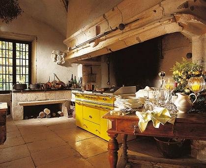

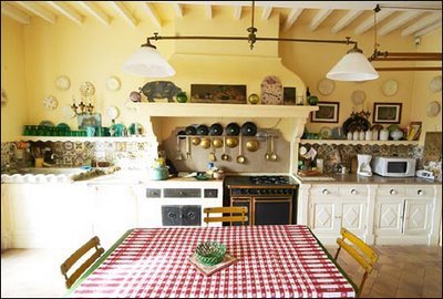

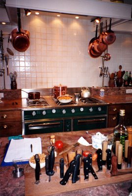

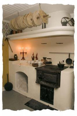

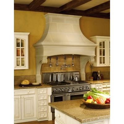

Lite mer bilder som visar antingen bra utseende eller bra höjd!
