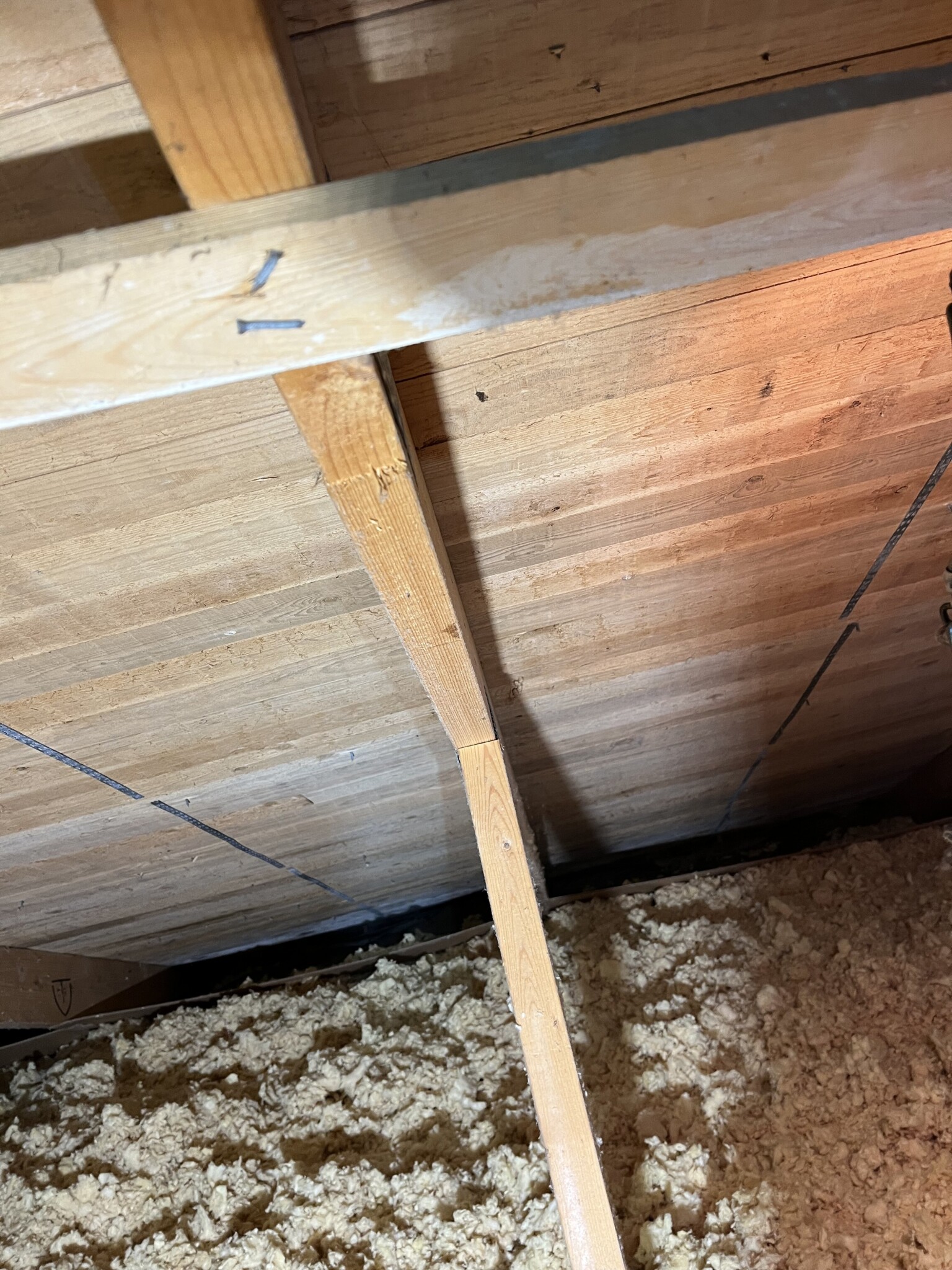

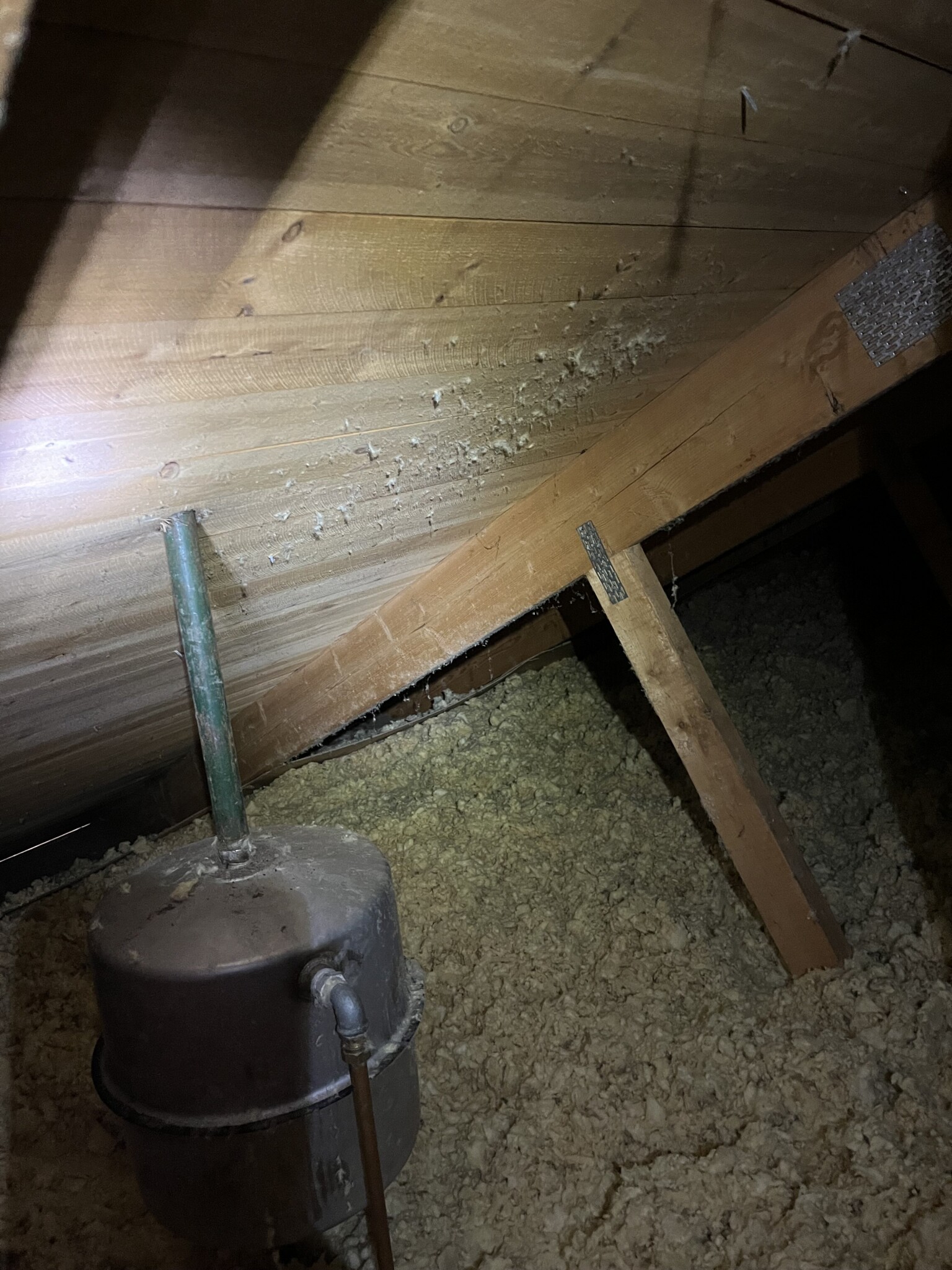

Besiktning där man skrev ”lokalt mikrobiell

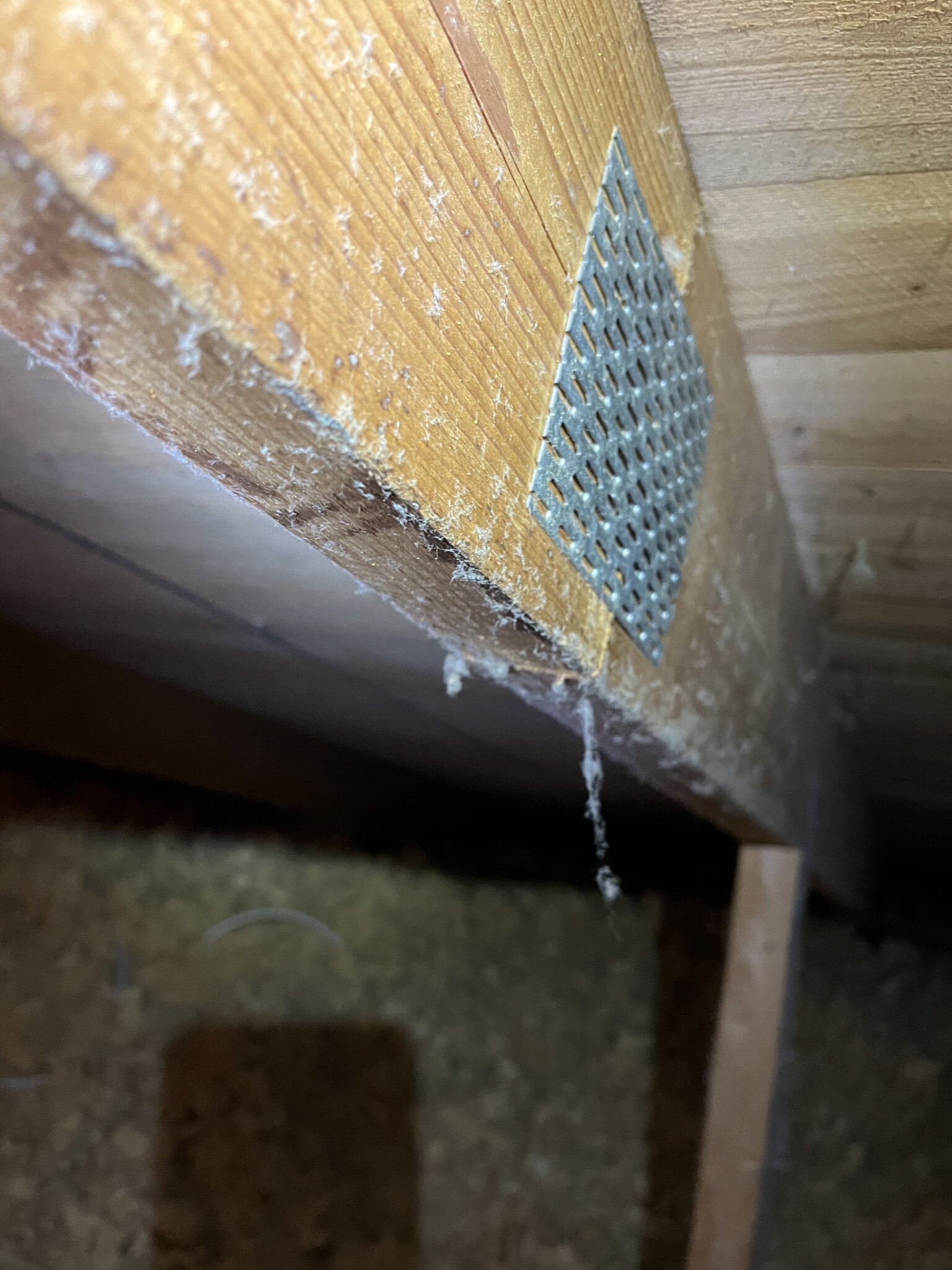

Påväxt”. Jag är osäker på var det är. Jag hittar ludet stoff på tvärreglar men det tycker jag mer ser ut som rester från isoleringen. Drar man med handen försvinner det direkt.
Sen är det vitt på en bräda (se bild). Hittar ett mindre område med ludet vitt stoff men dit når jag ej.
Senaste månaderna är däruppe luftfuktighet på 70-75% mest hela tiden. Ute är det 45. Borde man såga upp en stor lucka för att kunna vädra vb?
Tips!?

Det ser alldeles utmärkt ut, enligt min ödmjuka åsikt. Råkar protokollet som nämner den mikrobiella påväxten komma från ett företag som saluför olika slags mirakulösa (men tråkigt nog kostsamma) produkter för att fixa "problem" på vindar?

Ok! Så det ser inte ut som mögel alltså? Anticimex gjorde besiktningen. Var det dom du syftade på?SågspånPappspikEternit skrev:
Det ser ut som vitmögel. Frågan är om det är aktivt och växer .
Hur är er ventilation inomhus ? Vilket år är huset ifrån ? Var i landet ligger huset ?
Så fort besiktningsbolaget ser mögel så skriver de om detta i protokollet, de vill notera allt . Sen om det är nåt att bry sig om eller inte är inte deras sak .
Jag tycker ditt tal ser fint ut, visst lite vita partier men det kunde vara brutalt mycket grisigare …

Skulle något av det vara mögel, exempelvis nere vid takfoten, så är det ett obetydligt angrepp. Ingen anledning till orofancypowers skrev:
Anticimex vill sälja på dig någon slags lösning på det "mögelproblem" de "upptäckt" på din vind. Precis som jag trodde, tyvärr.
Skulle inte oroa mig allt för mycket men fuktigheten på vinden är något hög. 45 procent ute låter lågt här har sista tiden varit långt mycket högre utomhus. Om du vill kolla råsponten finns behändiga fuktmätare med två stift som trycks in i träet, gränsvärdet är väl 17 procent men bör helst vara något lägre. Fläckarna kan tvättas med bensaltensid eller liknande mögeldödande medel men i ditt fall behövs egentligen ingen åtgärd utan håll koll så det inte försämras.

Håller med om att det inte ser speciellt påverkat - planken med det vita får du kolla extra på om det verkligen är mögel och inte vit målarfärg eller bara legat fuktigt en tid i planktraven i byggnadsprocessen och nu är död mögel...
men... borde inte expansionskärlet vara väldigt isolerad om vinden riskerar att ha många minusgrader vintertid ??
Sedan kan det vara bra att kolla extra gång att du inte får luft från bostadsdelen till vinden - dvs. det skall blåsa lite i ansiktet och in i bodelen när du gläntar lite på vindsluckan från bodelssidan, annars får du titta på luftinsläpps och luftutsugningsbalansen för ventilationen i bodelen.

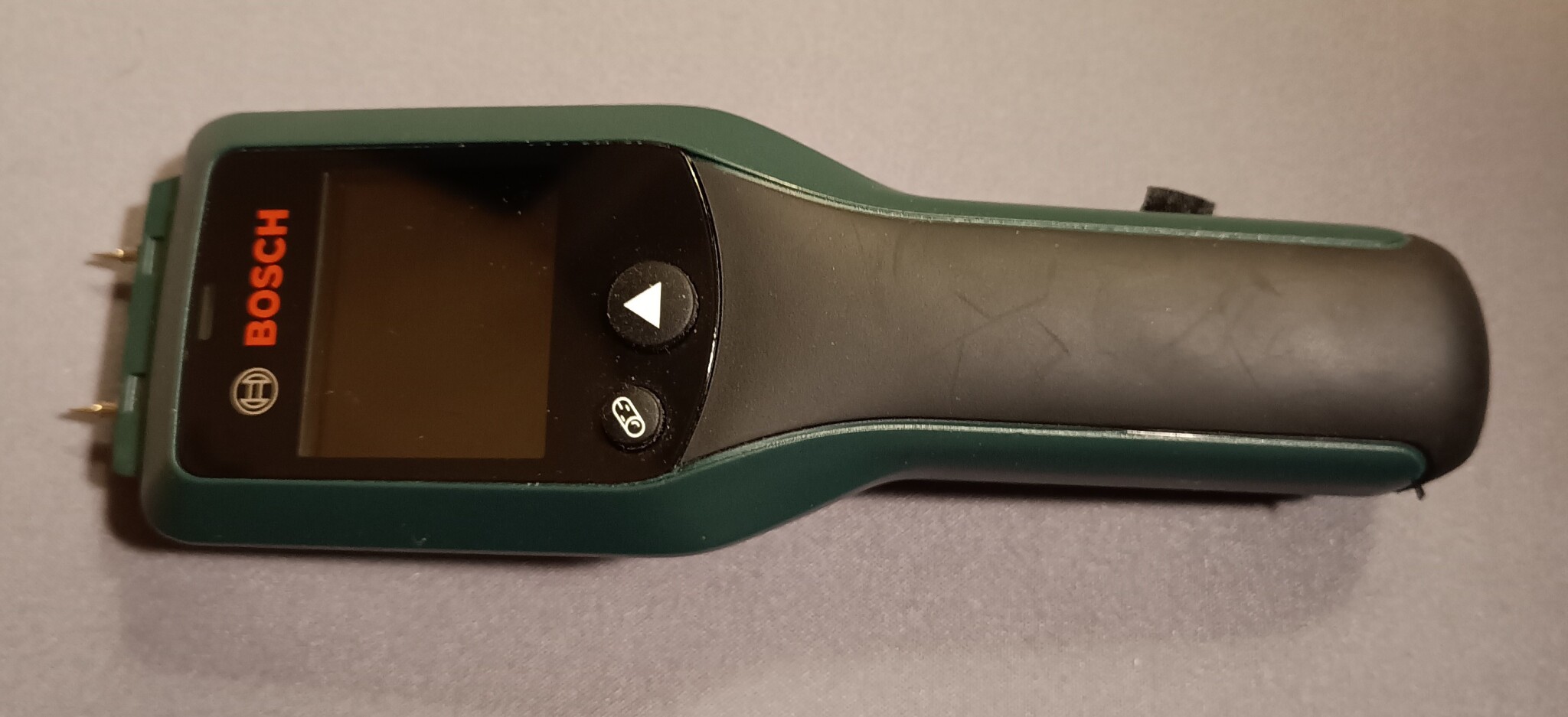

Fuktmätare är en billig och bra investering, förmodligen helt onödig för vindens hälsa, men du sover bättre

Produkter som diskuteras: "Fuktmätare"
Fuktmätare
Fuktmätare är precisionsverktyg som används för att mäta fuktnivåer i olika material, som exempelvis trä, betong och gips. Detta är särskilt viktigt inom byggbranschen för att förebygga mögel- och rötskador, men även inom jordbruket
